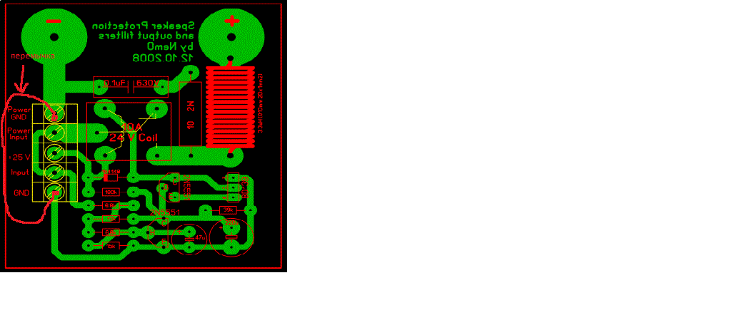

Помогите подружить защиту АС с усилком .Защита АС вот такая на каждый канал. Платы ОМ2,5 заводские которые с двумя мостами из шотек(8штук) на каждой. Трансформатор 4*30(~) обмотки силовые (по две переменки с транса идут сразу на каждую плату) и 24в на защиту . C блока пит. 24в идет на платы защит. Тут же и пересекается минус акустики и питания защиты АС , у меня стоит перемычка .иначе не будет работать так как нет общей точки и провода на АС с УНЧ идут на защиту .Сигнальные земли обоих каналов не пересекаются и идут раздельно с входов ,РГ (тоже не пересекаются) и дальше на УНЧ.
Если пускать в обход защиты то тишина в колонках гробовая , а так присутсвует фон. Как правильно развести землю , или нужно подобрать другой вариант защиты с гальван. развязкой?

Олег, у тебя на плате усилителя цобель должен стоять, если плата Владимира. Стоит ? Если да, то выпаивай его с платы защиты, и убирай перемычку, а землю на выход бери с платы усилителя.
