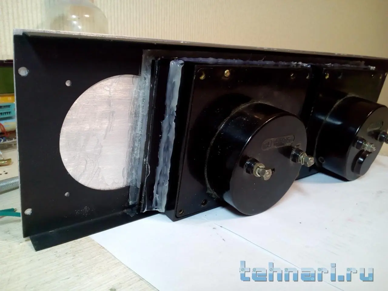

У кого какие мысли будут чем приклеить алюминиевую лицевую панель к основанию ,предварительно загрунтованному и покрашенному ? Был у меня клей -герметик , примерно на силиконовый похож по консистенции. Пластиковый поддон в душевой кабине на заплатку приклеивал .Продавец говорил , что берут его яхты пластиковые подклеивать ,хорошая штука- закончился и остатки в тубе высохли. Покупать снова 800р ради одной поклейки не целесообразно да и початый долго не пролежит.
Автомобильный клей для вклейки стекол -такая же история , он бы подошел хорошо -черный цвет сразу имеет.
За площадь по краям на основание не беспокоюсь , там есть место схватится даже самому слабому клеевому составу ,а вот горизонтальные края получились узковатыми ,там что то посильней нужно будет.
Попробую обычным силиконовым герметиком , либо акриловым если не засохли тубы.
Может у кого есть ещё какие предложения из доступных не дорогих составов?

Клей МОМЕНТ в помощь
Эпоксидка как вариант
С эпоксидкой не удобно будет клеить деликатную деталь к окрашенной поверхности , да и если с играть чуть в натяг при посадке треснуть может ,отчистить если , что тоже проблема . Что то типа Момент-Монтаж или просто момента как выше сказали.
Попробую.
Приклепать ручными заклепками и зашкурить ещё раз, самый норм вариант.
Момент-монтаж -НЕНАДО! Обычный, в маленьких тюбиках, 88 усиленный.
Попробую.
Зачищать от грунта и краски в любом случае надо,если правильно розвести эпоксидку то не чего не треснить,эпоксидкой клеют детали те которые под напряжением и большое усилие и держит намертво,ну или как выше сказали момент.
Окно чем вырезал,Олег?ровненько.мне та же операция предстоит,только панель толще.
Взял момент-кристалл. Все нормально приклеилось. И крашеный метал к не крашенному алюминию , а к алюм. и стекло .

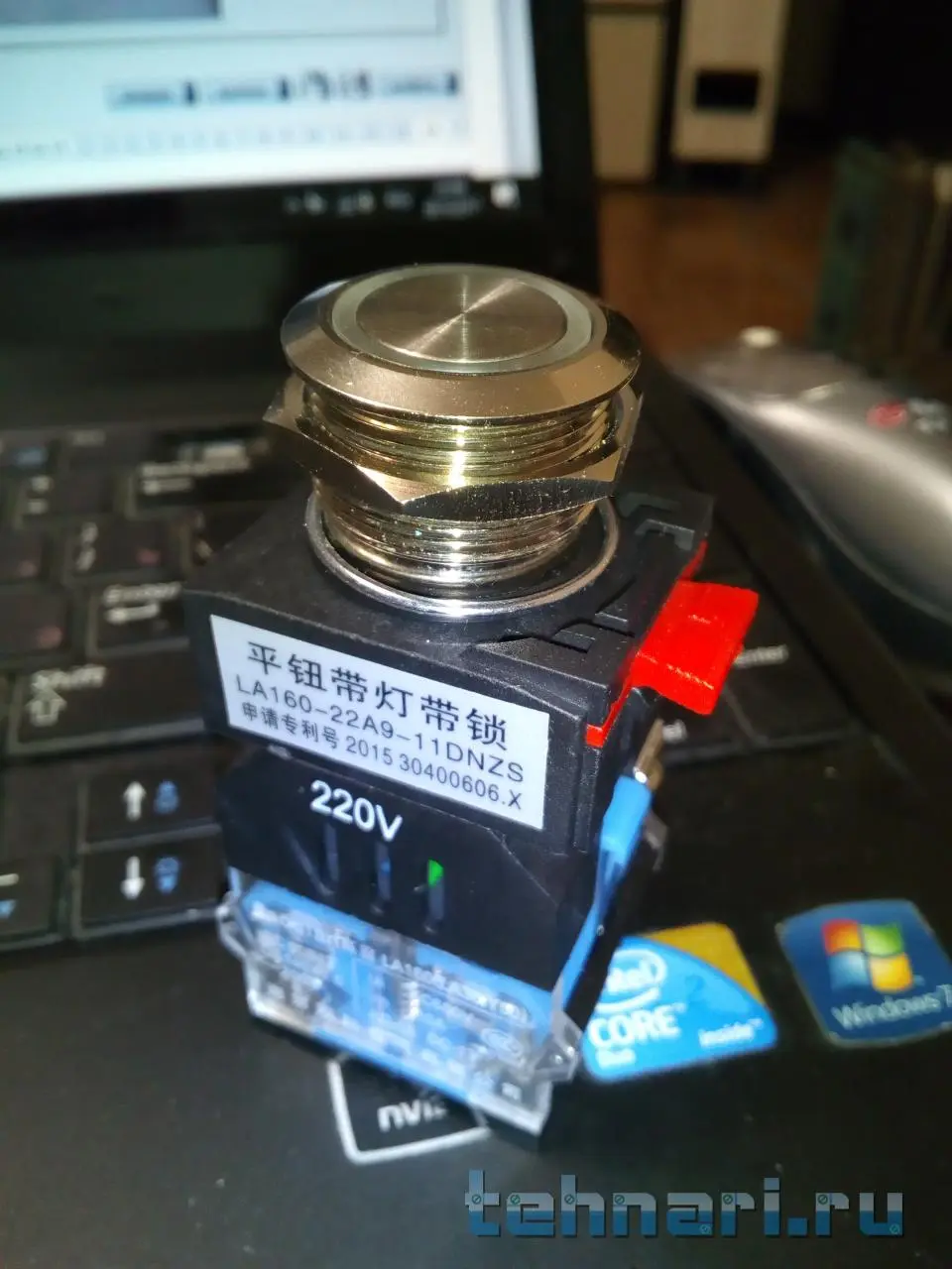

Селектор что то никак не приедет , 1,5 месяца прошло ,такого давно не было.
Правда продаван писал что то типа отправляю без трека что бы дешевле , не волнуйтесь и т.д.
По ходу пересмотрю без него оформление панельки .Так то не особо нужен селектор входов , но не помешал бы. Кнопка выкл. пришла и полуALPS , тоже 1,1 месяца чапали.
Возможно будет усил просто вкл. выкл и громкость.

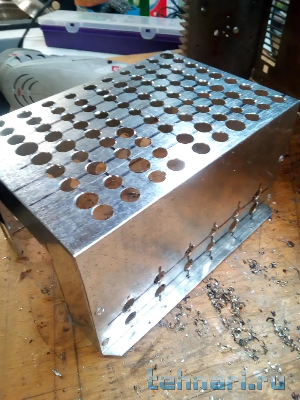

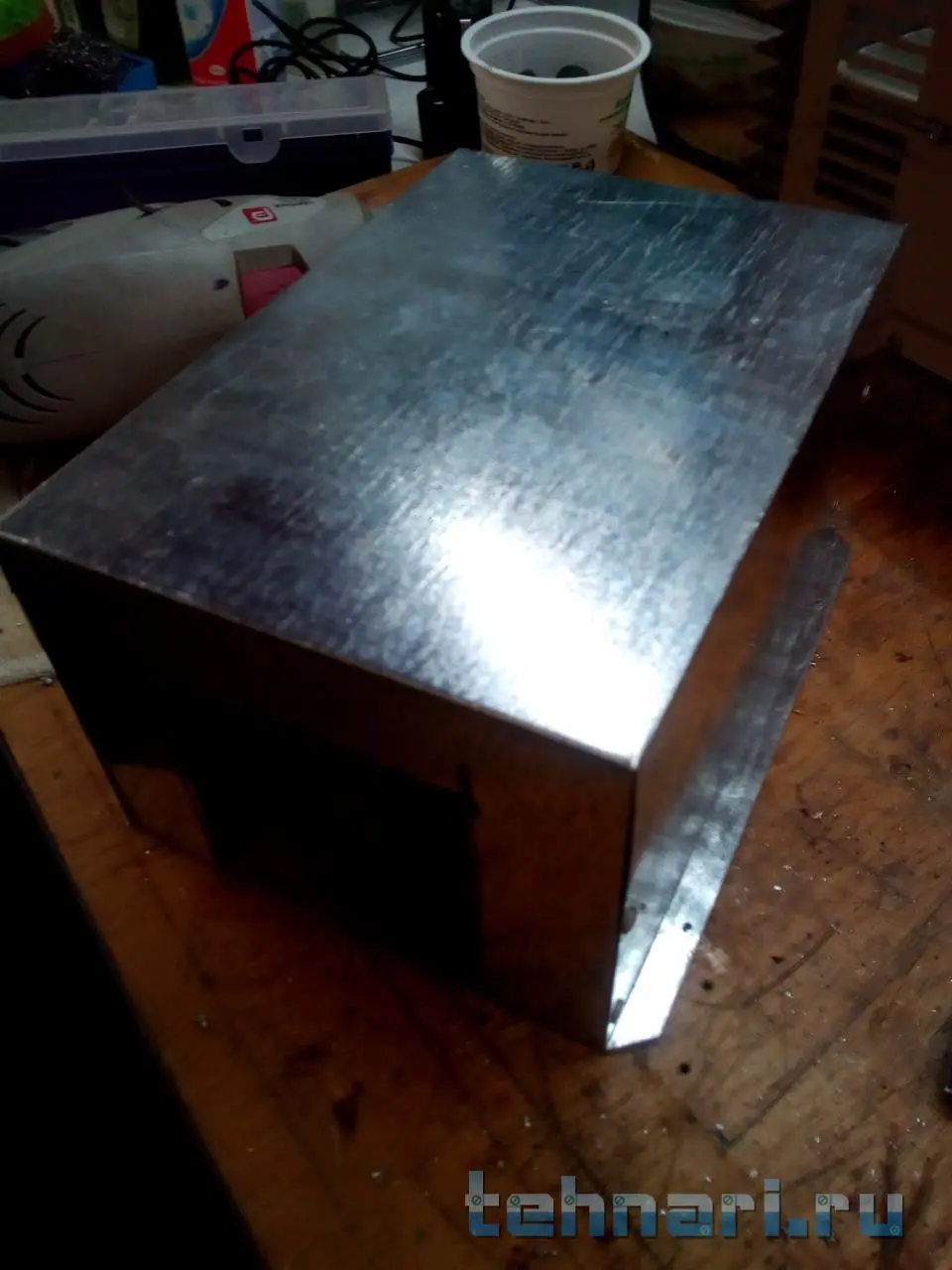

Был домик для трансформатора без окон и дверей , теперь стал проветриваемый.
