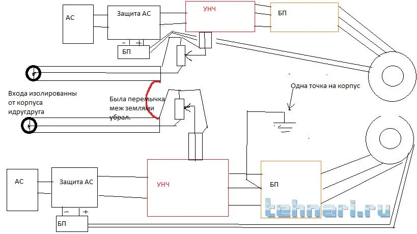

Картинку на листочке нарисовал ,так быстрей показалось ,но к восприятию конечно хуже.
Два транса ,два моста ,две платы банок , два отдельных моста для питания защит АС каждая с собственного транса , питание платы стрелок с одного транса мост там на борту.
Касаний к корпусу по итогам последних испытаний только в одной точке со средней банок фильтров одного канала.
Напомню , фона не было что с открытым входом ,что с закрытым с любым положением регулятора громкости. Минимальный фон появлялся с положением РГ на максимум при подключении источника (что ЦАП или CD) и только когда на максимуме РГ. При отключение одного провода от УНЧ (любого ,хоть правого ,хоть левого) межблочника подфонивание исчезало до нуля. Абсолютного нуля!
Что сделал: тестовые колонки подсоединенные на столе по разные стороны возле ушей , источник подключен оба канала.
Убрал перемычку с платы регулятора громкости (на фото) объединяющие минуса (земли) , сразу гробовая тишина в обеих каналах. (Опять не сразу понял.) На меку (корпус) в этот момент только с банок одного канала подцеплен провод.
Минуса со входных объединяю - подфанивает , объединяю и на меку -тоже самое. По отдельности если каждый -не фонит.
Со второго канала средней точки БП на меку- фон. (Акцентирую , это все на ухе возле динамиков) Вообщем разные варианты туда сюда пробовал.
Остановился на таком - меку отсоединил совсем , осликом на первой картинке (шум или пульсации ,сорри только осваиваю осцилографф) большие
Подсоединяю на корпус - вторая картинка ( меньше на много , ручки на осле не трогал). В обоих случаях с подсоединенным источником (все РГ на усе и на цапе -максимум) тишина гробовая.

ох накрутил ты с рисунком.разобраться сложно в таком виде.попробуй отключи от усилителей все,защиту,стрелки.и разведение земель по новой проверь.у тебя транс с отводом средней точки?в каком месте самая мека?как банки каналов между собой землями соединены?
Два транса ,на каждом по две обмотки , средний вывод каждого идёт на собственные банки фильтров , каждый на свою .
Мека -это одна пайка с низу на корпусе усила к которому только один провод я подсоединил от средней точки банок фильтров только одного канала.
Все остальное идет не касаясь корпуса (или меки) по своим путям.Ни сигнальный минус ,ни с АС никуда не касаются не корпуса , ни чужого минуса или земли по пути.
Тишина полнейшая с источником подсоединенным и на макс. громкости от всех РГ.
Вообщем можно было вообще на корпус ничего не подсоединять (фона или подвонивания небыло) но на последней картинке с ослика лучше лучь на оч. большом разрешении.(ИМХО)
Может примерно так нарисовать и соединить? Возможны вариации, отдельные нюансы, связанные с конкретной топологией плат УМ.
Все остальное идет не касаясь корпуса (или меки) по своим путям.Ни сигнальный минус ,ни с АС никуда не касаются не корпуса , ни чужого минуса или земли по пути. Тишина полнейшая с источником подсоединенным и на макс. громкости от всех РГ.
Ну и какая это Мекка? Ты просто "заземлил" корпус на "ноль" одного из бп.

Олег, так все верно! Ты, как я понял, завел сигнал вот так
Так вот твоя перемычка на РГ(салатовый пунктир) и давала петлю.
Другой вариант, где сигнальную землю разделяют на РГ(а ее надо делить- на каждый УМ должен придти свой земляной сигнальный провод).
Тут перемычка разделяет землю по каналам...

Немного не правильная расстановка акцентов. Не "на корпус"- а корпус посадить на... А тут уже выбор- либо на "сигнальную землю", либо на силовую в блоке питания.
Что есть КОРПУС (металлический, с пластиком этот вопрос отпадает сам собой). Это ЭКРАН(как экран провода, корпус РГ, колпак трансформатора). И, соответственно, он собирает помехи как изнутри(трансы, индуктивности...) так и снаружи(внешние помехи, радиосигнал и проч). В принципе, уровень этих помех достаточно низок- десятые милливольт, но вся беда, что он не постоянен и они хаотично "ползают" по корпусу и в один прекрасный момент их уровень может быть сопоставим со слабым входным сигналом и они его заглушат(треск, шум и прочие неприятности.)
И вот нам надо их куда то "сбросить"- на "землю". В идеале, лучше всего сбросить на свой правильнозакопанный контур заземления в палисадничке. Но когда его нет, то выбора два - сигнальная земля или силовая в БП.
А вот тут на выбор и порой методом инженерного тыка(если нет ослика).
По большому счету, ведь и силовая, и сигнальная земли - "виртуальны" в неком смысле, это точки с наименьшим, желательно постоянным потенциалом.
И чем лучше организовано питание(транс с низким рассеиванием, конденсаторы, RC-LC фильтры), тем "нулевее" будет земля блока питания. Тут, как раз актуален и вопрос "выделенки"- отдельной проводки от щитка для аппаратуры(мимо компов, микроволновок, стиралок и импульсных зарядок). Мысленно представьте себе схему проводки в наших квартирах? А теперь усилок включен в розетку между стиралкой и компом, к розетке которого через стену подключена микроволновка и фен жены? Где будет блуждать ноль питания усилка?
В варианте с сигнальной землей (изначально слаботочной и как бы более стабильной) есть еще один нюанс- если корпуса всей аппаратуры сидят на RCA (входе), то все корпуса связаны между собой через сигнальную землю и соответственно общие помехи(слабые, скажем, от преда и сильные, например, от мощника) равномерно "размазываются" по общему корпусному полигону . Полностью они не исчезнут, но нам надо что б их уровень был как можно более стабильным(а не скачущим в хаотичном порядке.).
