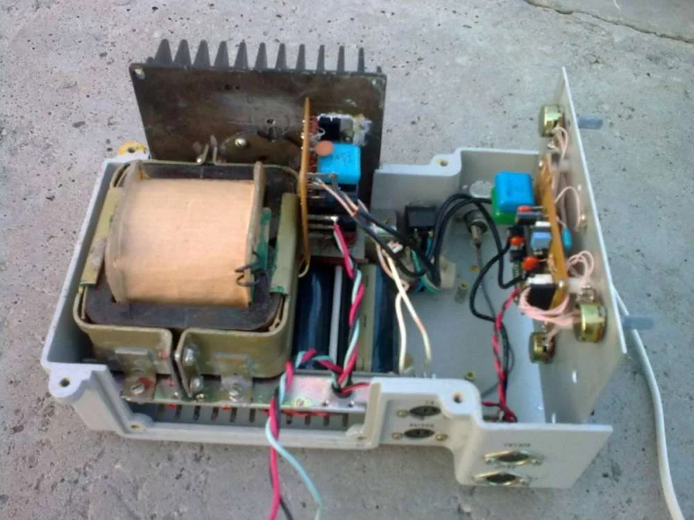

А такого хватит на две 7294?
    78 KB · Просмотры: 369
С чего этот транс.
С усилителя Электрон-102(если не ошибаюсь).Стал сразу собирать в корпу-се,а микруха пока одна,вторую никак не привезут,но с одной работает нормально(даже не тёплый).Только наверное усилок полную мощность не развивает.Надо пред к нему,собирал на157уд2,звук стал такой-же как в усилители на кт805. Может кто подкинет схемку преда(только не лампы) спасибо.
