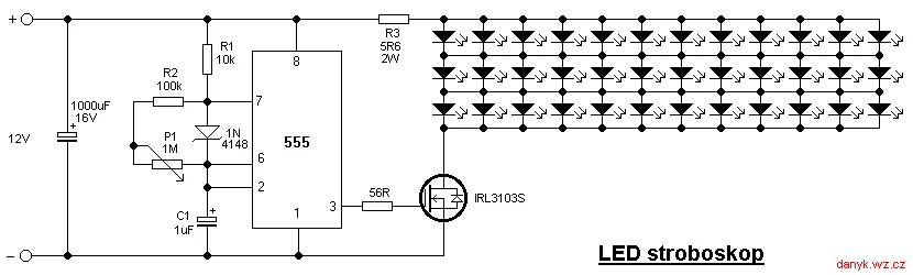

Светодиодный стробоскоп
не помогло
все разобрался микра рабочая это все цапон лак, я вчера когда собрал вечером на ночь плату покрыл лаком, но думал что лак высохнет сегодня утром я стробоскоп не включал, а сразу делал в корпус потом только включал а он не работал, Я просто сейчас между всеми дорожками иголкой процарапал включил он заработал, только вот пока выяснял все дорожки отпали, буду делать новую плату ЛУТ-ом

Как его подключить к БП от компа.Подключаю Желтый провод на +,черный на минус. Мигает незаметно слабо. Подключаю к БП от электрических жалюзей на 4 светика хватает,а 5 уже мигают слабо.
Здравствуйте. Собрал стробоскоп вот по этой схеме. Но светодиоды не мигают, а горят. И через свет слегка заметна пульсация. Как заставить их мигать нормально? очень срочно нужно, уже завтра утром.
    18.8 KB · Просмотры: 6,197
А с одним светодиодом мигает?
