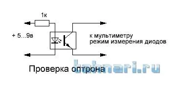

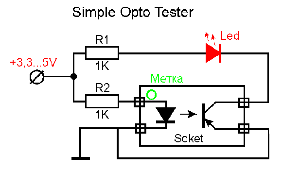

Оптопару надо выпаять и прозвонить еще раз,
потом можно собрать схему и проверить на работоспособность,

Надо бы оптопару проверить и цепи TL431
лучше сразу её заменить на полностью исправную, благо стоят они копейки. А проверять не особо верно, потому как под нагрузкой она может и не корректно работать.
желательно так же заменить на исправную, потому как тоже стоит копейки.

Если есть схема ремонтируемого БП , то для проверки работоспособности схемы упр и стаб -
можно подать на выход эквивалентное напряжение - хорошо если регулируемое , и смотреть
реакцию выхода оптопары , выпаяв при этом горячую сторону и подключить тестер или светодиод резистор батарейку с питанием.
