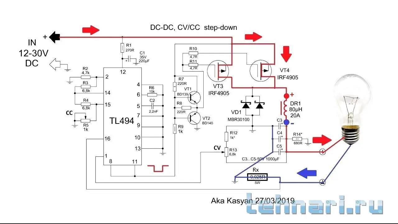

У меня есть собранный регулятор на L7812, NE 555 и IRF 3205 (делал раньше, тема есть на форуме) что скажете если его приспособить, сейчас пробую через этот регулятор автолампу 55ватт, сильно греется транзистор и диод, буду пробовать поставить их на радиатор.
А что за схема?
А что за схема?[/quote]
Схема регулятора тока
Напряжение она не контролирует.
Ко всем вашим запросам не подойдет.
Если хотите не слишком сильно греющуюся схему, то Вам нужен импульсный стабилизатор напряжения и тока, например на TL494, но это уже будет далеко не простая схема
Как вариант, готовый DC-DC понижающий конвертер

Поищите по названию, есть под него и печатные платы вроде бы. Автор Red Shade, канал на Ютубе. Насколько помню, Тимур DTS собирал его

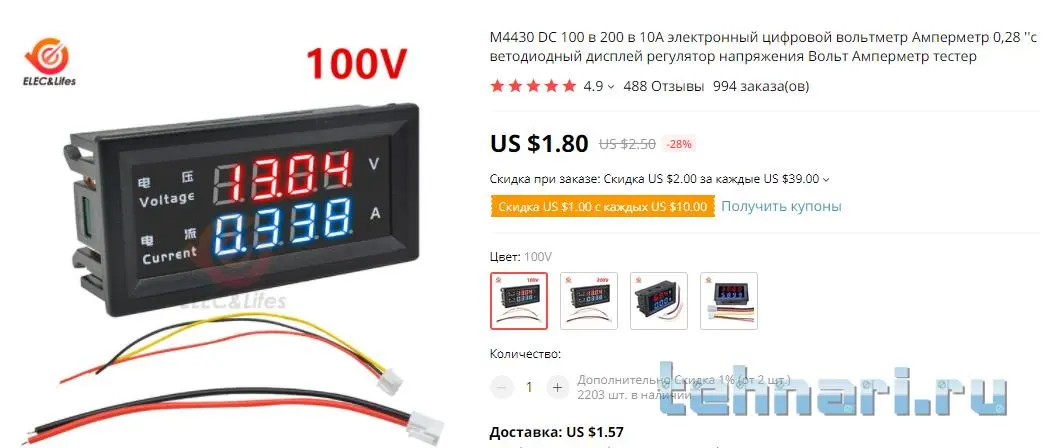

Для удобства добавьте
