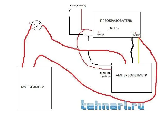

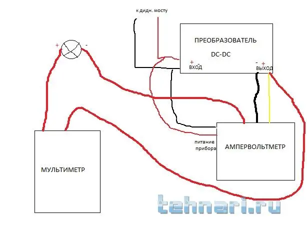

Здравствуйте. Всё собрал, опробовал, и вот такая штука, подключил по этой схеме и показания амперметра на мультиметре и вольтамперметре разнятся ровно в половину, неправильное подключение или в чём причина?
    13.9 KB · Просмотры: 34
Вот схема подключения индикатора
По отдельности проведите измерения

По вашей схеме проверил - так и есть , это нормально)падение токов на шунтах
А чтобы примерно токи равномерно распределить - нужно измерители подключать паралельно.
И то не факт, все зависит от приборов, их пределов , чувствительности и т п.
