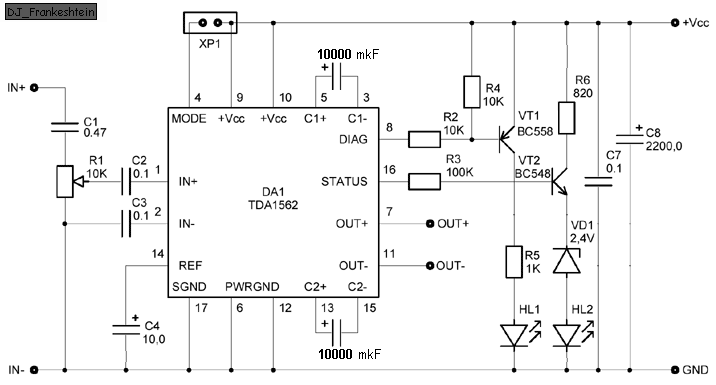

А по этой схеме индикатор на 16-ой ноге при переходе в режим "В" должен загораться или уже горящий гаснуть?
Просто у меня при включении усилителя HL2 уже горит.
А если не на сабвуфер, а на простые динамики цеплять, будет ли усилитель играть лучше магнитолы? По идеи так - то должен всетаки 50В. , но класс "Н" там вроде увеличение мощности за счет потери качества. Может кто испытовал?
Собрал. У меня конденсаторы в корпус не умещаются (примерно 5 см высота) можно ли мне их на провода? Я б горизонтально их расположил. И ещё вопрос без подключенного динамика, на большой громкости показывает перегрузку - это нормально? И ещё вопрос, у меня блок питания слабый (12В переменки, 2,5А, ), на что это повлияет? Ответьте
Канденсаторы можно на поровода есть люди собирают навесным на проводах и все ок,блок питания слабый когда не большая громкость будет играть норм,а когда сильно навалиш будет хрипеть и пердеть,на счет перегрузки ничего сказать не могу!
Испытал в машине, хрипеть начинает на одинаковой громкости со встроенным в магнитолу усилителем и с TDA7386. Чего же у них одна и та же мощность? Динамики толи 25В, толи 30В, непомню. 8 омный 30В-ый динамик пел получше, громкость в 2 раза больше делал, это ястно из- за сопротивления. Пел он примерно как 2 динамика работающие от магнитолы, по басам и по звуку. Светодиод перегрузки с 4 омным динамиком загорался позже хрипоты, с 8 омным одинаково. Светодиод вольтдобавки горел. Если допустить, что слабый динамик для 1562, тогда магнитола и TDA7386 как?
Питал от аккумулятора напрямую. Напряжение 14,3.
Написал как есть, мужики не знаю, что и думать, толи 1562 такая хрень, толи... Как вы думаете че такое?
ТДА1562 любит возбуждаться. Не очень хорошая ИМС, очень чуствительная!
