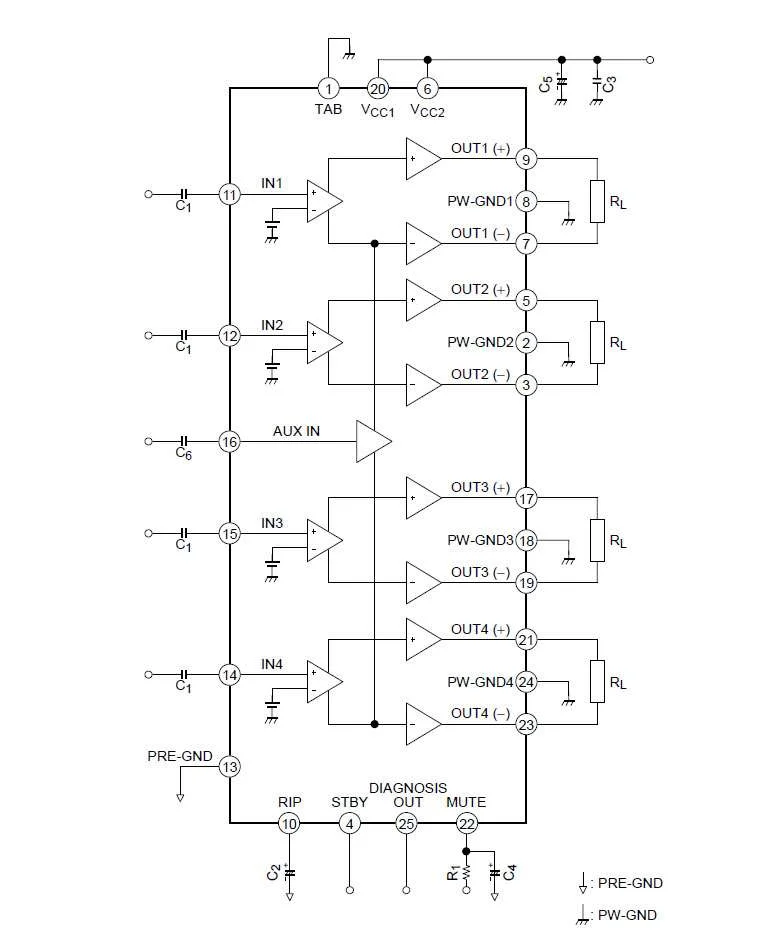

УНЧ TDA1562Q - 70 ватт
  • Автор темы Автор темы TSKos
Эта микросхема стоит в твоей магнитоле?
да она самая TA8264AH
Можно перерезать дорожки идущие на вход и подать на них сигнал от внешнего источника. Но понадобится переключатель, регулятор громкости и панель с входными гнёздами.
У микросхемы четыре выхода, соответственно и четыре входа. Для использования всех выходов, входы надо будет объединять. Но самое правильное, посмотреть по схеме куда можно подключиться.
