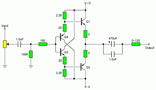

при небольшом усложнении параллельника он имеет потрясающий звук .Усь Гумели прост тоже,но все же он менее стабилен Раскачка оу по плечам питания все же немного ущербна
Я за Вас нашел (только ушной вариант, но принцип тот же). Вот он во всей красе.
Это не диамант буфер.Это обычный параллельник .У алмазного колектора первых транзисторов заведены на эмиттерные резисторы выходных транзисторов . А нагрузкой эмиттеров первой пары служат источники тока или токовые зеркала.У Марка Левинсона еще введена следящая связь по питанию
Однако через поиск "diamond buffer" вылазят в одни параллельники в различных вариациях.
Нашел
Красивое название ,вот и вылазят.
Вот и с плавающим питанием нарыл !
А я проще обозвал :параллельник с шунтом Акулиничеав/Алисона
Имеется в виду устранение диодного коммутатора, и введение ПОС, в ввиде двух кондёров? Ну я согласен. Звучит он хорошо на 8 ом. Пробовал на 4 ом при + - 30 в питания . Хрипит. Здесь либо питание уменьшать, либо приделывать ещё один выходной каскад в В классе. Тоже пробовал. А что у Гумеля не стабильно работает? Это из Радио 1985 г ? Здесь согласен. Этот усилитель не удачный. А вот из Радио 1989 г, то здесь всё в полном порядке. Отлично играет.
Нет , имеется ввиду введение источников тока и шунта токового,выходные транзисторы меняются на дарлингтоны дискретные . В стандартной схеме можно и конденсатор 1мк вместо коммутатора ввести. но опять же дарлингтоны нужны.
Я предпочитаю шунт

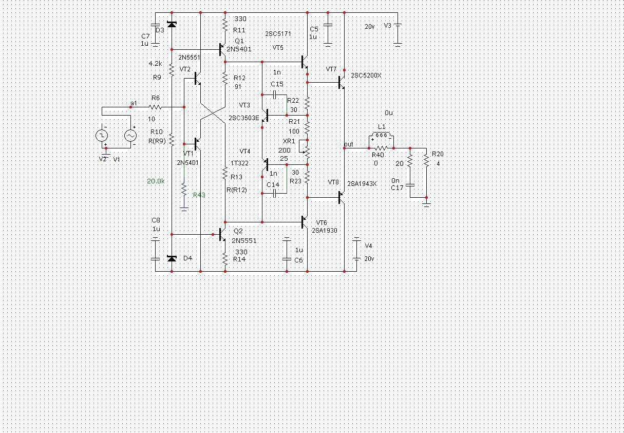

Ну ладно, парни вы отлично разбираетесь в схемах, на практике не один усилитель собрали... Скажите, почему тогда сильные искажения при прослушивании этого уся, вот схема:
http://www.tehnari.ru/attachments/f114/76273d1335197720-aaaaa.jpg
Блин выносит мозг, то, что изменение номинала эмиттерного резистора, в большую, хоть в меньшую сторону толку не даёт tehno038
918 и 919 заменил на 998 и 877 :)
Да вот. Но я её предпочитаю с некоторыми заменами для телефонников или для СЧ/ВЧ полосы в двухполосниках
Что-то я совсем запутался. Вроде шло обсуждение "Агеев против Гумели", а эта схема из какой оперы? И к какому усилку из вышеперечисленных имеет отношение?
Смотри на схему. Кто-то просто повторяет старые, древние схемы, а кто-то их развивает дальше (Васильев например). Что тут плохого?
Так усилитель Дорофеева работает в режиме В и требует инструментальной настройки .то есть по приборам его отстраивать надо.Это для опытных усь.Тут ВК с усилением .
это и есть параллельный усилитель. только с источниками тока вместо резистивной нагрузки .Вместо диоднорезистивного коммутатора или плавающего источника питания или батарейки шунт стоит .
Да я как бэ не новичок, просто осциллограф в нерабочем состоянии. :tehnari_ru_942:.
Увеличить ток покоя выходных транзисторов можно только изменением номинала R8 по предложенной мной схеме? Разумеется на 918-919 работает отлично, а вот на импортных совсем плоховато...
Коррекцию меняйте. Вы же применили транзисторы с иными частотными свойствами,значит и корректирующие цепи меняйте. усиление ВК не трогайте.
