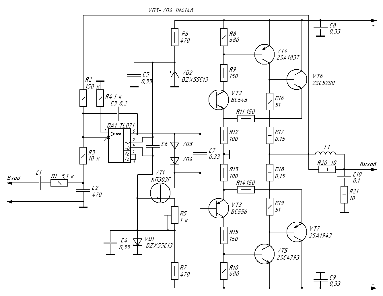

Вот такая же х....я! Хочу делать 6 версию.меня именно 6-ой вариант Лайкова привлекает. Как-то сердцем к нему больше тянет.

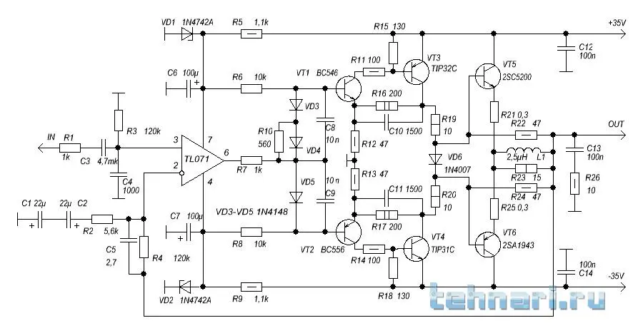

И в схеме где стоят 3 диода после ОУ, нужно добавить ещё один.
071 не ставь. Мыло получишь.
Ценой. Если серьёзно - параметрами, ставьте NE5534.

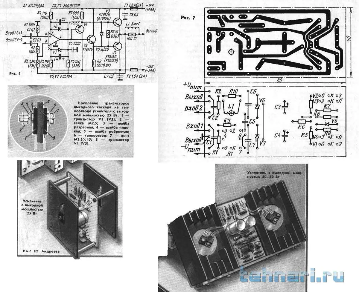

ребята я не собирал Брагина и Авгеева. но схема мне очень нравиться.просьба к топик стартеру добавить файлы печатных плат в первый пост.Или кому не сложно составьте архив.
Какая схема очень нравится? Агеева или Брагина? Если Агеева, то не советую тебе её собирать. Схема то простая, но очень уж большой КНИ%. А если очень нравится усилитель Брагина, то здесь я за.я не собирал Брагина и Авгеева. но схема мне очень нравиться
Брагина собирай.я про Брагина

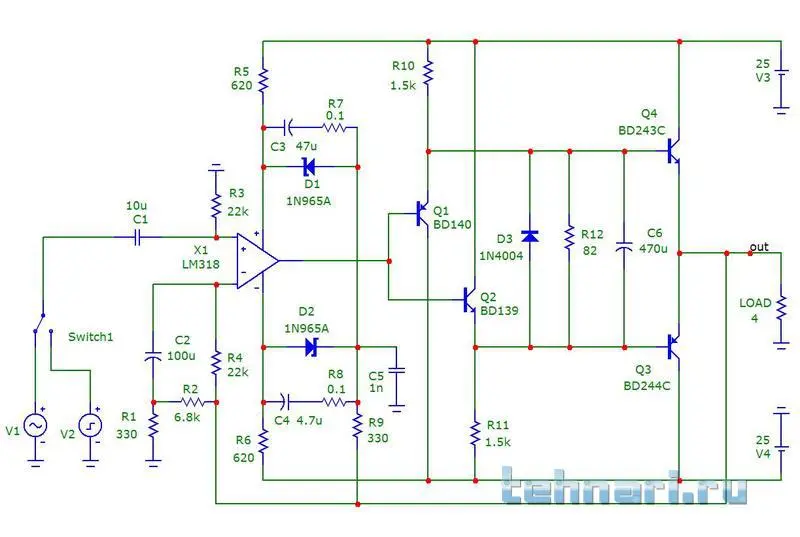

Согласен. Усилитель Арасланова - это гуд! Только куда делась защита?Вот еще один прекрасный УМ
СбежалаТолько куда делась защита?

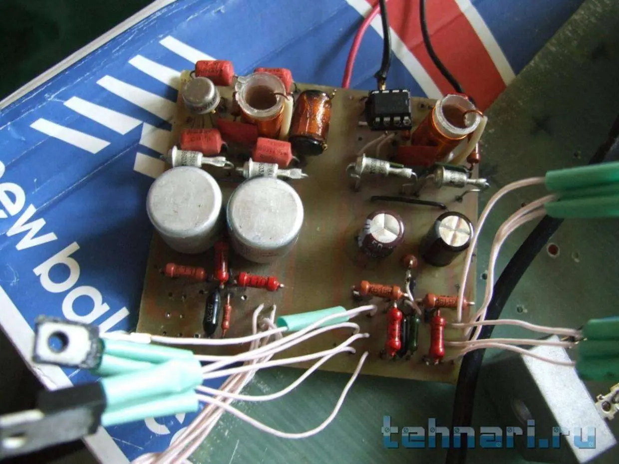

А измерить точно религия не позволяет ? :tehnari_ru_203:прикидочно предположу может ток покоя 0.5 ампера
И почему не на радиаторе ? Нет в наличии куска металла ?Транзюки КТ818-19 не на радиаторе и выходные ощутимо греются .
На первоисточник посмотреть - не судьба ?хотя пока надо решать что то с выходными чтоб можно было на миуту включить
первоисточник смотрен , но он не аксиома поскольку на форуме есть как разводки лучше так и идеи реализации лучше так и свежие идеи изменения схемотехники .А измерить точно религия не позволяет ? :tehnari_ru_203:
тут на форуме меряли включая прибор в разрыв цеми , к такому экстриму пока не готов , может напишут как считать по падению на резиторах
металл есть , пока решаю как электрически изолировать транзисторы от радиатора чтоб они не замкнулись через алюминий радиатора
