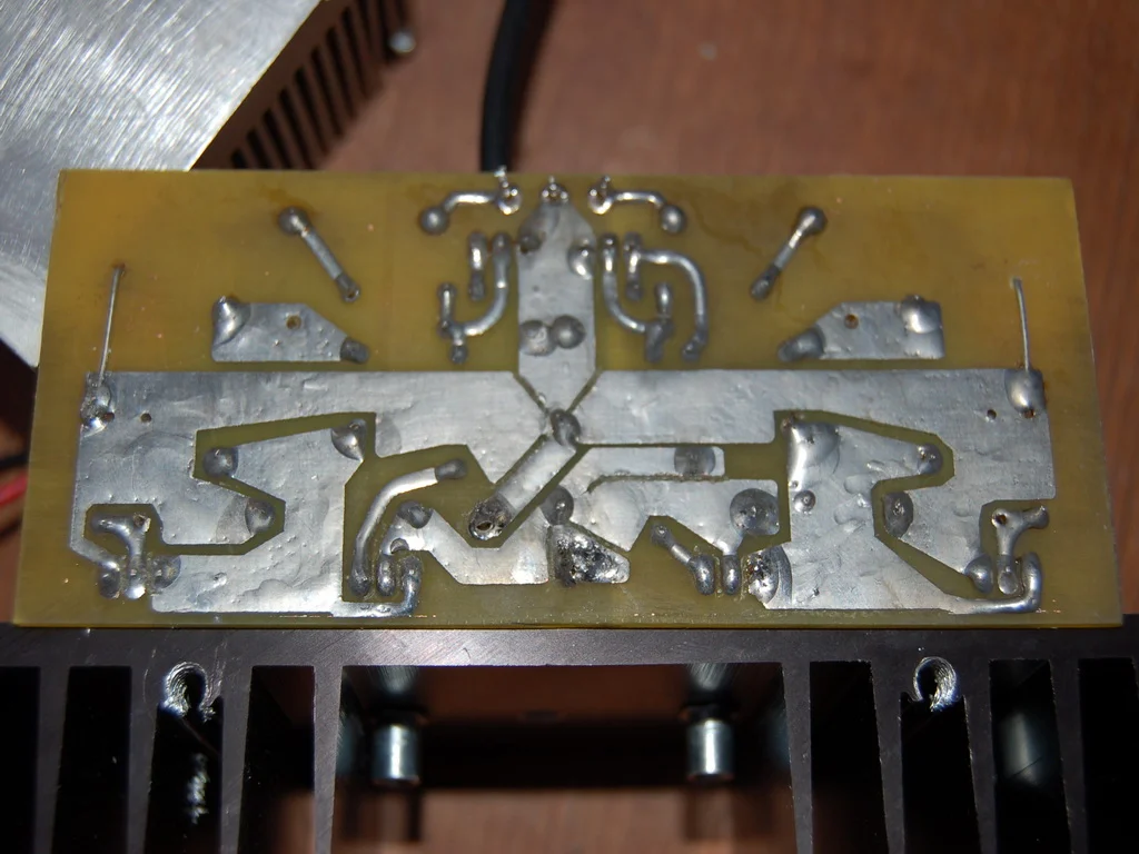

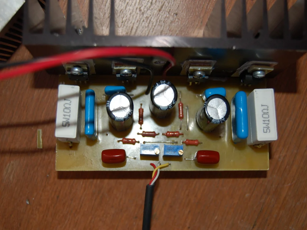

Гадство! На выходе усилителя на обоих канал постоянное напряжение-ровно 6В. Стабилизированное напряжение у меня 12В. Ума не приложу где в этой простой схеме может быть ошибка?
    77.7 KB · Просмотры: 143
    66.1 KB · Просмотры: 245
Ну переменка у меня была на выходе. Сейчас по поводу постоянного напряжения проверю.
PS а правая ЛМ317 отчего не прижата к радиатору?
Питание 15 вольт. 3 миливольта постоянки на выходе. Это без нагрузки и источника сигнала. С ними на выходе нет постоянки
LM317 прижата, это просто текстолитовая шайба сверху.

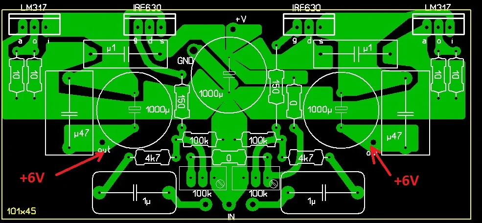

Если у меня на выходе постоянка, то это конденсатора неисправны на 1000мкф и 0,47 мкф?
    61.3 KB · Просмотры: 142
А полярность не попутал? После кондеров вроде не должна быть постоянка.
Это меня и смущает, что не должно быть. попробую выпаять. По фото видно что стоят так же как у тебя

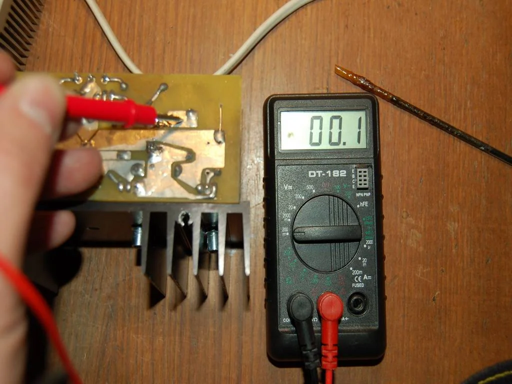

Выпаял электролиты, на выходе теперь 0,1мВ .
Постоянки после конденсатора быть не должно. Если она есть, значит у конденсатора есть утечка тока.

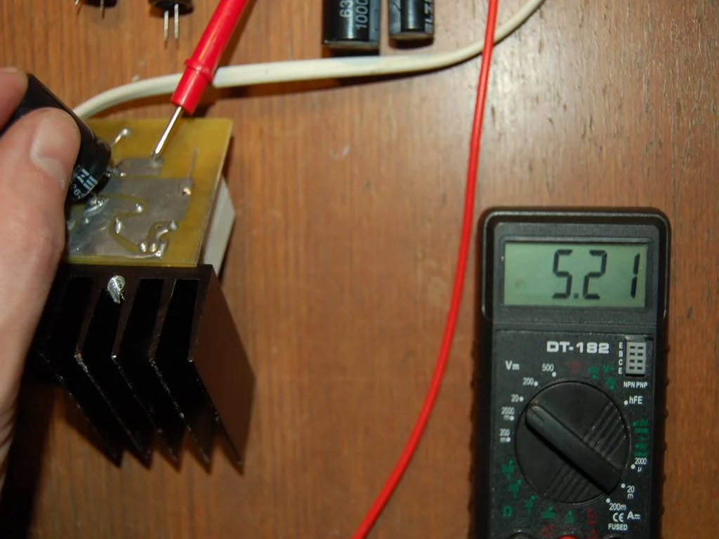

Ничччего не понимаю) Стоит поставить электролит и стабильное напряжение на выходе.Перепробовал разные конденсаторы бесполезно

Измеряете с нагрузкой или без?
Так как я уши то подцеплю если там +6В ? Разве не испорчу? Замеры без нагрузки пока все
Подключите резистор 30...40 Ом на пару ватт и на нём меряйте
Последний знак является погрешностью мультиметра. На него смотреть не надо. Чтоб там появилось напряжение - достаточно щупы неудачно положить. А если еще и рукой платы или щупа коснуться, то может что угодно показать.
Даже не знаю что и сказать... Подключил сначала резисторы на каждый канал в качестве нагрузки. Постоянка с 5В скидывается до 5мВ. Плюнул на все и подключил уши, подал сигнал на вход , послушал песню, играет чисто, ради интереса пробнул без стабилизатора напряжения, очень сильный гул появляется.
Так и должно быть. Схемам с однополярным питанием требуется стабилизация питающего напряжения.
