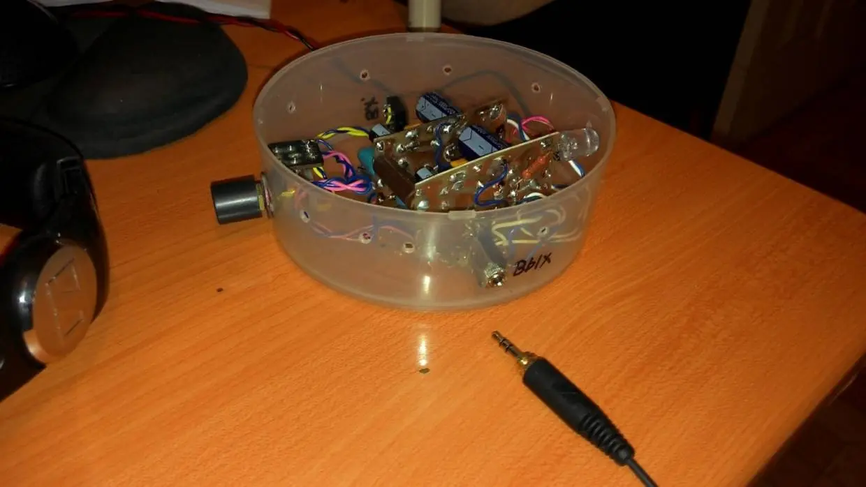

Усилитель для наушников на TDA 2003. "А" класс
Осталась пара вопросов.
Первый - я так и не смог толком подобрать регулятор громкости. Что на 10к, что на 50к рвёт уши на четверти оборота. поставил 220к перед регулятором - не сильно помогло (почти не помогло). Поделитесь, если не трудно - кто как делал регуляторы и с какими номиналами?
Второй - хоровое пение или вокал на нормальной, казалось бы, громкости, иной раз подскакивает чуть не до болевого порога (ставлю громкость так, чтоб самое тихое в музыке было различимо). Может там на какой частоте пик есть? Звук, как некоторые отметили, жестковат.
А10К ставил переменник , звук плавно добавлялся от нуля до максимума
Тебе правильно говорят. Переменник нужен с характеристикой типа А, от угла поворота. У резистора на 10к с этой характеристикой, при среднем положении движка сопротивление распределится следующим образом: между крайним выводом и движком - около 1,5к, между вторым крайним выводом и движком - около 8,5к. Это обратнологарифмическая зависимость. У тебя же стоит резистор, с линейной характеристикой В.
Не, там дело не в том что характеристики не те (проверил - как раз то что надо - А), а в том, что максимальная громкость просто запредельная. Я как-то его нечаянно в максимум выкрутил, а потом врубил музыку... хорошо ещё что не на оба уха одел наушники - натурально чуть не оглох. Голова болела весь день.
Звук на источнике (карта Audigi) выставлен в 60% - так получается оптимум по шумам и искажениям.
Может это от того что я взял не tda2003 (не было в магазинах), а tda2003AV ? Хотя по даташиту они вроде ничем не отличаются.
С болевым порогом на хоровом пении я разобрался. Дело в том, что минимальная громкость для моего рабочего места получается не такой уж маленькой (вокруг несколько компьютеров с неслабыми ветродуями, а наушники слабо изолированы от шума). Ну и естественно, что в пике, громкость получается чрезмерной.
Мужики, импорт линейный это "В", а совок - "А"
Да, именно такое и поставил, импортное B (которое наше, родное советское А). Но проблема таки в максимальной громкости, а не в линейности/нелинейности характеристик. Попробую на входе пол-мегаома поставить.
А нельзя ли просто делитель поставить после (или перед) регулятора, чтобы снизить максимальную громкость до требуемого уровня?
Ровно наоборот. Советский линейный А, импортный В. Советский обратнологарифмический-Б импортный-А. Тебе нужно ставить импорт "А" на громкость. Линейные на громкость не ставят.
Хм... так наверное можно сделать универсальный регулятор громкости, состоящий из самого регулятора громкости и регулятора максимальной громкости - мощный сигнал в хозяйстве пригодится. Или поставить тумблер с переключением на делитель. Скорее всего во второй версии этого усилителя так и сделаю (надо домашний комп оснастить и за одно ЛУТ освою на нём).
Подойдёт-ли этому усилителю питание в 9 вольт (от стабилизатора 7809)?
пойдет.
сейчас запитал от 9в - работает на сенхайзеры на ура..
Может возбудиться. А что, 7812 нет? Можешь использовать 7805, подключив её как LM 317. Верхнее плечо 240 ом, а нижнее - 500 ом переменный резистор. И можно будет регулировать от 5 в до U вх - 2 в. Такой же фокус можно проделать и с 7809.
7812 есть, а вот транса который 15 вольт (по даташиту говорят что минимум) для неё выдаст, нету. Есть только на 12, весь лаком улитый, так что я его перемотать не смогу. С трансами у меня вообще проблемно - или мелкие совсем или здоровенные. Вот думаю может собрать ради интереса выпрямитель-удвоитель (заманчиво аж 24 вольта получить), но там пульсациями пугают... но это уже оффтоп.
Кстати, может громкость у меня высоковата из-за того что я вместо конденсатора 2n2 (С5 который) поставил варистор 222 :tehnari_ru_942: (начинающий я, не знал, что вот ента похожая на кондёр штуковина вовсе не кондёр).
