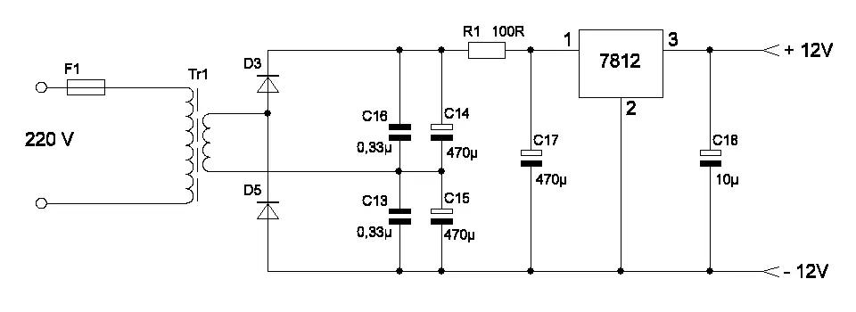

В общем так - усь гудит на всех ушах. На низкоомных он гудит сильно тише, потому я сперва подумал что звук чистый. Сегодня напряжение в сети ~230v и ничего не гудит - что высокоомные, что обычные. Промерил напряжение после моста - 7v. Перед 7812 - 13,9-14,4v (скачет туда-сюда). После 7812 - 11,95v ровно. Все измерял конечно при ~230v в сети. Надо будет перемерить при 200v. Первая мысль такая - при ~200v не хватает напряжения для нормальной работы 7812 - ей вообще надо 15v как минимум (по даташиту), а я её на 14 держу... А когда напряжение в сети падает, то она, поди, и вовсе перестаёт стабилизировать нормально.

Вариант решения проблемы
Выпрямитель удваивает питание, в итоге получим исходное напряжение около 30В. При необходимости, резистор R1 подбираем так, чтоб при максимальном сетевом напряжении на конденсаторе С17 напряжение было ниже предельно допустимого входного для 7812. Конденсаторы с номиналом 470µ можно увеличит, но делать более 1000µ смысла не имеет.

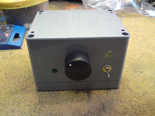

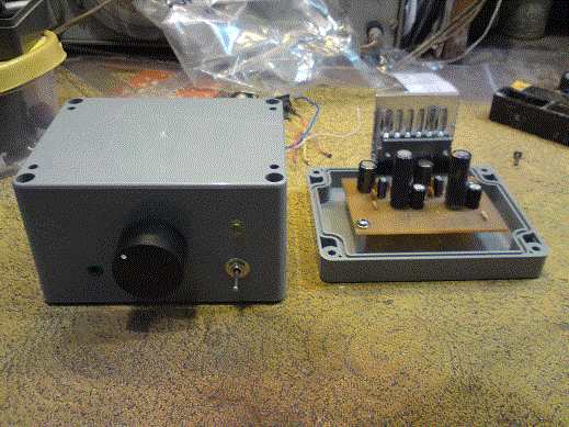

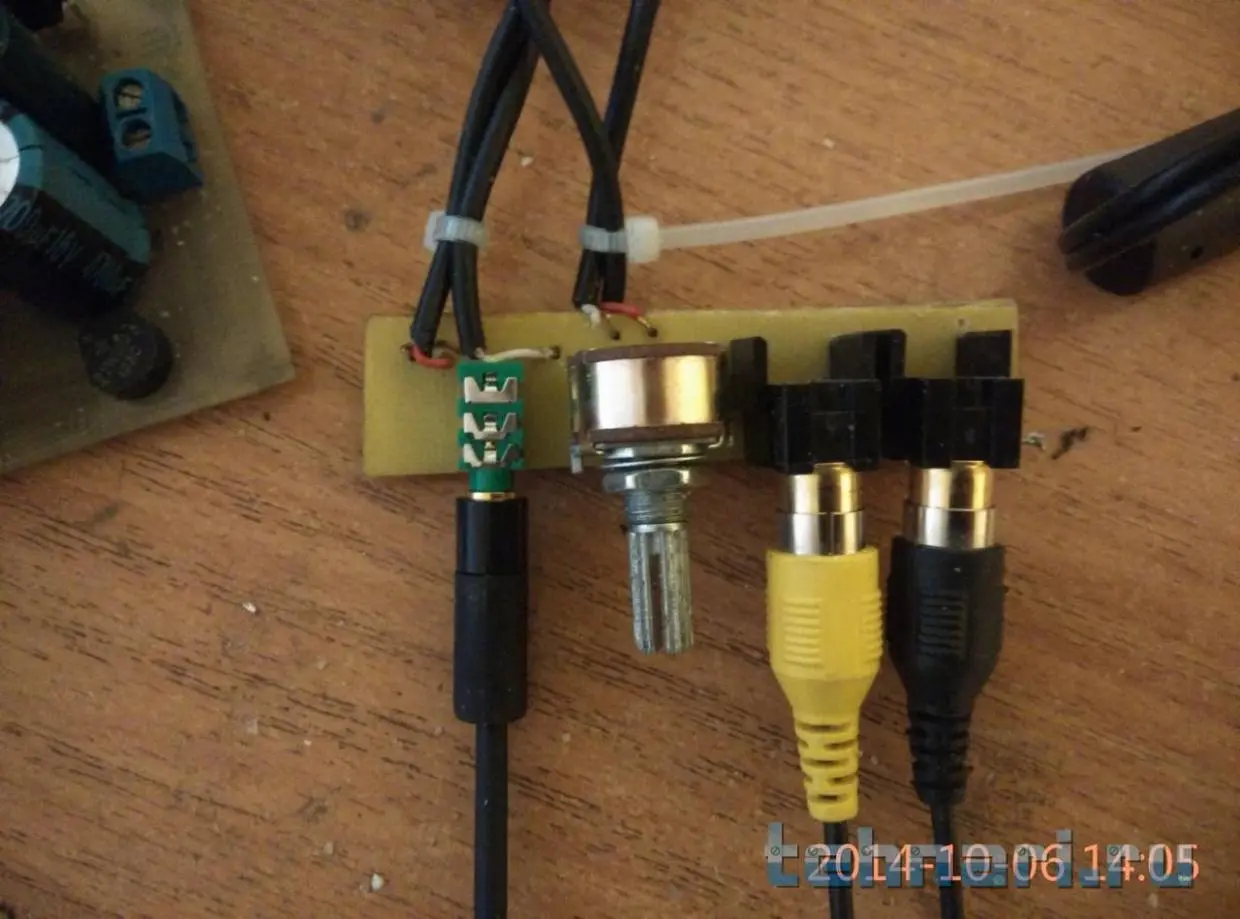

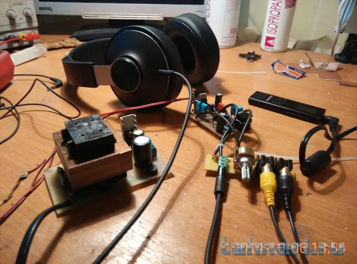

Всем привет! повторил данный усилок для наушников. Строго не судите. Осталось самое сложное загнать все это в нормальный корпус. Кстати звук очень не плохой для данной микросхемы.
    75.8 KB · Просмотры: 384
    47.3 KB · Просмотры: 484
    56.6 KB · Просмотры: 254
Андрей, чёй-то мне подсказывает чутье, что при нагрузке упадет точно также, тем более, что введен последовательно резистор 100 Ом. Я конечно понимаю эту схему, в этой схеме единственный плюс, что нагрузка динамическая и при малых токах нагрузки обеспечивается нормальное напряжение для операционной схемы КРЕНки ... :)

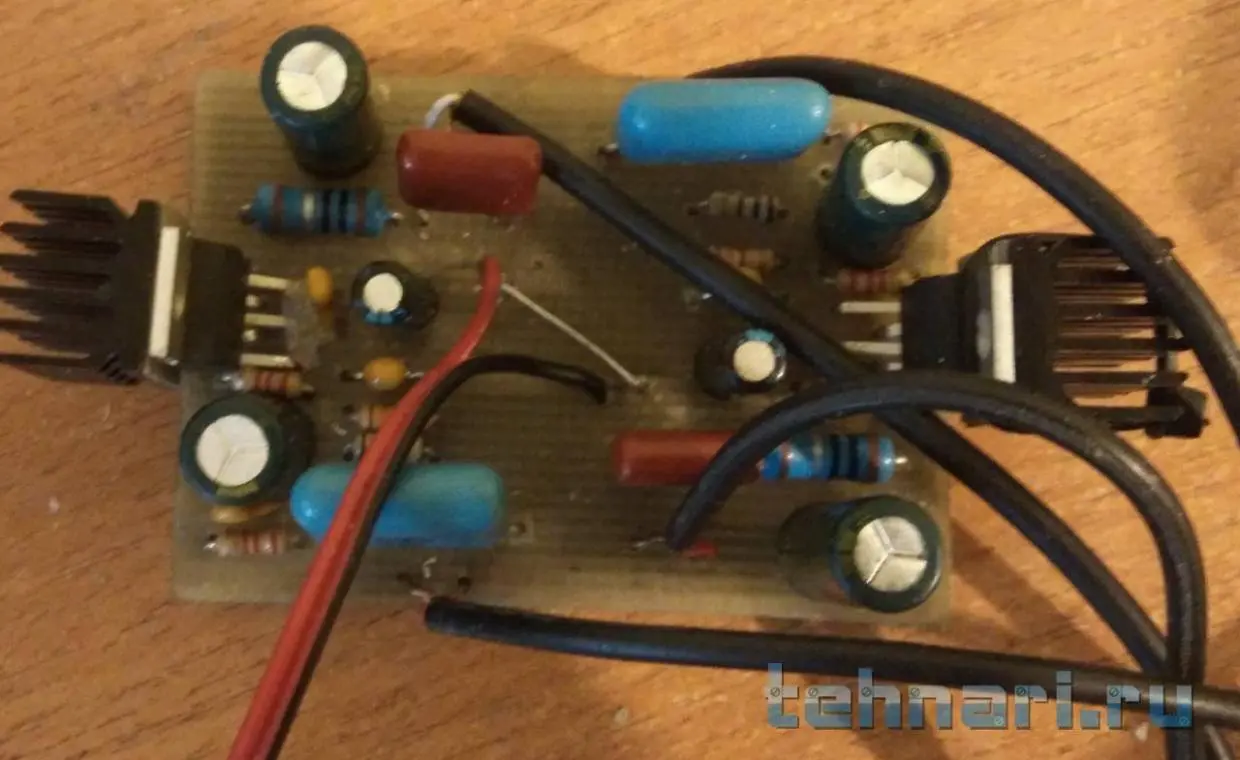

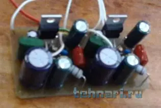

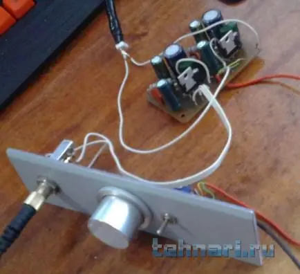

Плата на 2 канала с блоком питания. Плату не проверял,случайно нашлась на компьютере
Не дождешься от вас,проверено,мин нет

Прикольненький))) Корпус обделывать будешь? Только не говори что карпетом)))
Прикольненький)))
Сам ржу сижу
Это ребятишкам. Поверь,через немного времени они наклеют на него танки,супермены и прочую вражескую атрибутику :trio:
Ну хоть из баллончика покрась, шоб глянцево чёрный был, а там уже и обклеивать можно)))

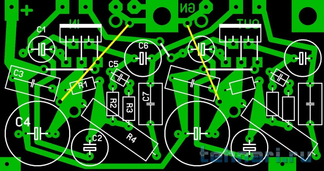

Всем привет! Наконец решился делать нормальный вариант этого усилителя и для начала развел плату в программе Sprint-layout. Делал это впервые в жизни и получилось вот так:
Желтые проводники — перемычки со стороны печати (я так решил землю в точку собрать), а R4 просто установлен чуть выше (он длинный и выводы у него тоже длинные).
Вот казалось бы всё правильно, но сам у себя нашел уже много ошибок и исправил. Но подозреваю, что не все.
Знающие товарищи, если не сложно, проверьте печать на предмет ошибок, а то у меня день ушел на проектирование и голова уже совсем не варит. А я пока кусок этого... фольгированого текстолита поищу.
Понимаю, можно было взять готовую печатку, но хотелось всё сделать самому, для получения опыта, так сказать...
...И возьми готовую проверенную схему с печаткой...
Поздно. Моя уже работает :tehnari_ru_509::

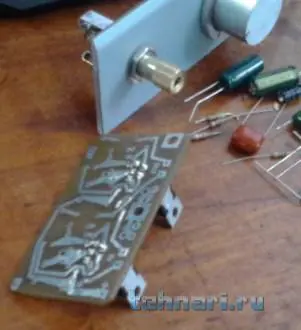

PHOTO_20150226_121157_14-41-41.webp, PHOTO_20150226_140054_14-42-47.webp, PHOTO_20150226_135802_14-40-42.webp
Звук лучше чем у ранее сделанного навесным монтажом — детали качественнее, и те какие надо. Плюс научился к концу пайки всего этого хозяйства, собственно, паять. Перемычки что планировал со стороны печати, сделал многожильным со стороны деталей.
