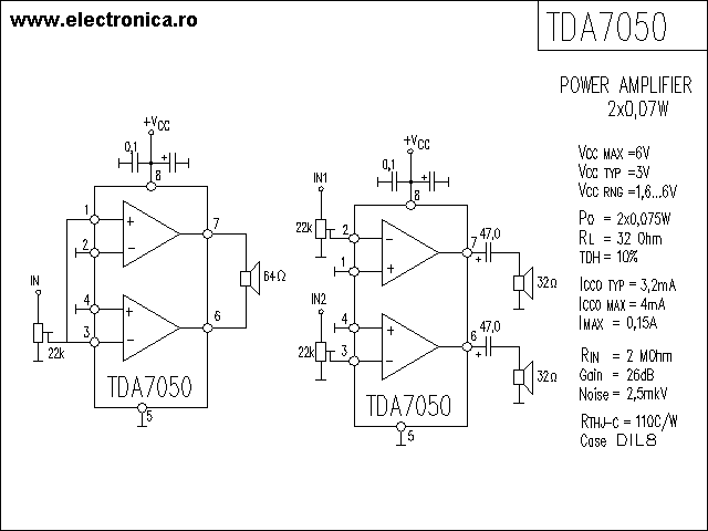

Попробую по этой схеме собрать, просто с мп3 плеера тоже помехи идут

блок питания трансформаторный скидай и конденсатор возьми на фильтр питания не меньше 2000мкф и ни какого фона не будет в помине,провода сигнальные конечно же должны быть экранированны и по оплётке питание не пускай (это важно) иначе тоже фонить будет безбожно..к земле их цепляй поближе к микросхеме
Понятно, спасибо за помощь!

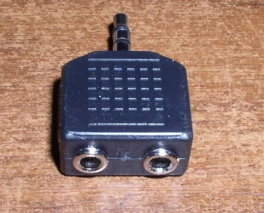

Звук с одного и того же источника брать
Раздельная, есть вот такой разветвитель, в него хочу подключить два усилителя, звуковуха не сгорит?
    94.2 KB · Просмотры: 615
Не сгорит, цепи у усилителей входные ... :)

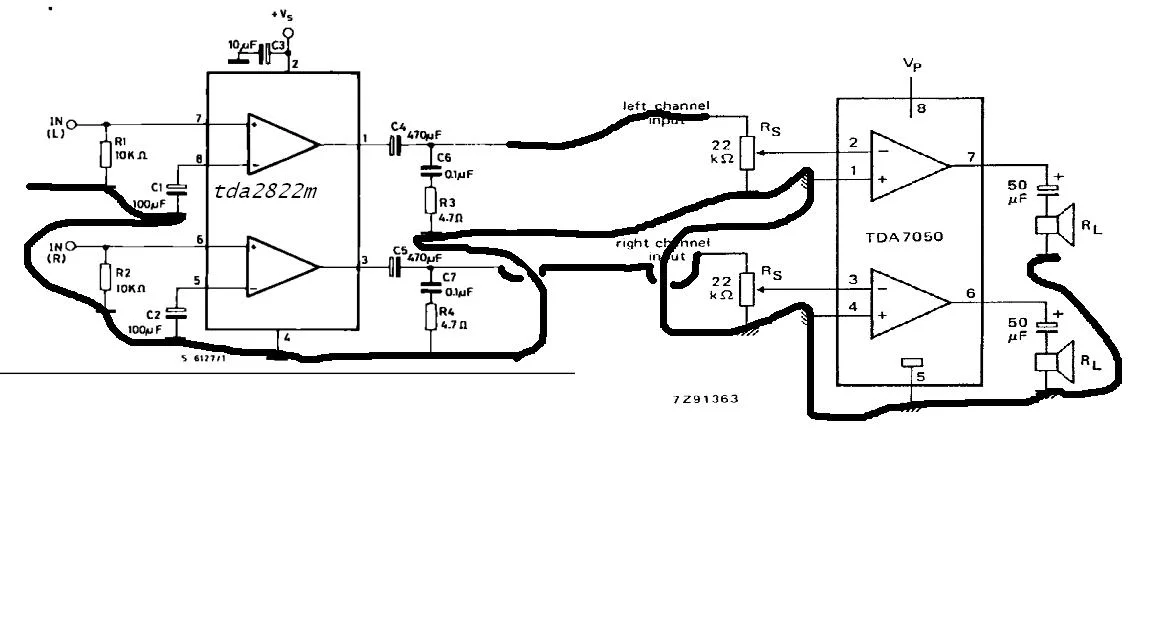

Что будет, если так подключить?
    37.1 KB · Просмотры: 1,456
Ничего хорошего не будет!
Какова цель этих ... манипуляций?
