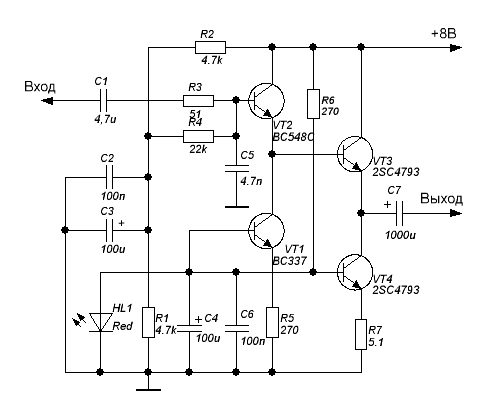

Усилитель для наушников
или вот такой вариант

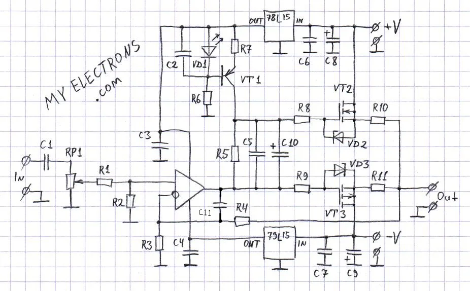

    64 KB · Просмотры: 1,393
Сказать честно,не очень по душе. Александра чем не устроили схемы? Опер в той,которую я дал выше,любой по вкусу одинарный (сверить выводы на всякий случай надо конечно) А почему кстати такой негатив у однополярке,чувствую влияние вражеских журналов присутствует. Вот проверенный вариант с профильного форума. Дело в том,что лажовая конструкция может убить на корню преимущества двухполярки..

Не то что бы негатив, просто читал где то, что конденсатор на выходе ни есть гуд. и лучше сделать на 2х полярном,что бы избавиться от него. И это не только мое мнение

Однополярка.двухполярка.какая разница. Ну конденсатор стоит ? И что? Bведите двухкомпонентную оос и нет проблемы. Наушники какие это важнее.

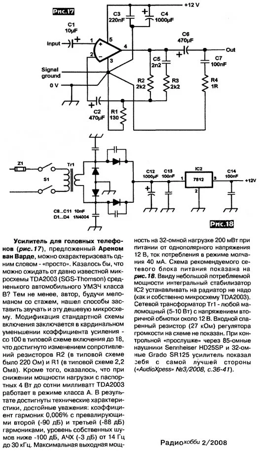

Буду собирать на тда2003, там столько пп какую выбрать? Focus 016 хотелось бы твою,но я так понял у тебя её нет в формате lay

Тема усилителя тут Усилитель для наушников на TDA 2003. "А" класс печатка где то там же была. Минимум деталей и все доступные. А запаса громкости более чем достаточно

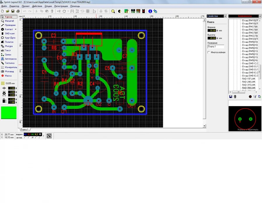

В теме полно печаток, выбирай какая нравится. Я бы выбрал такую
только на пп выше детали не все подписанны
Вот в это архиве она вообще не открывается!!

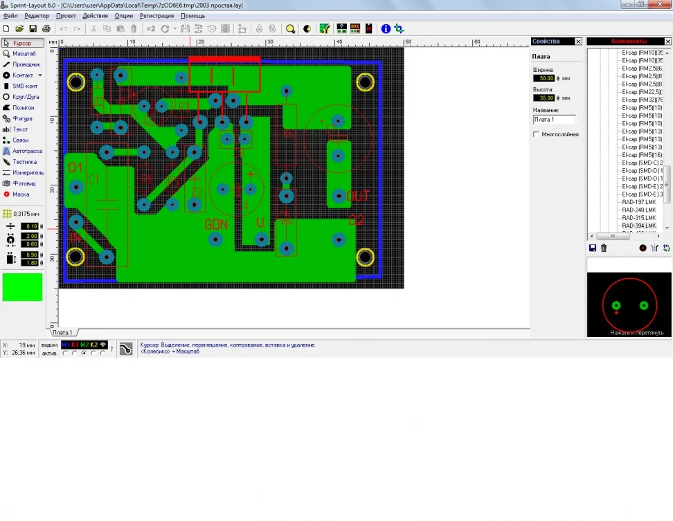

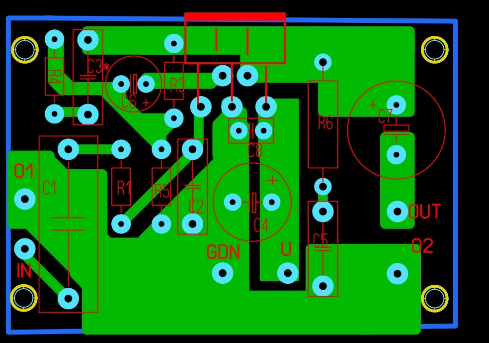

Конденсатор С1 и с3
    77.4 KB · Просмотры: 650
Схемку я видел, просто думал не по ней собирали
