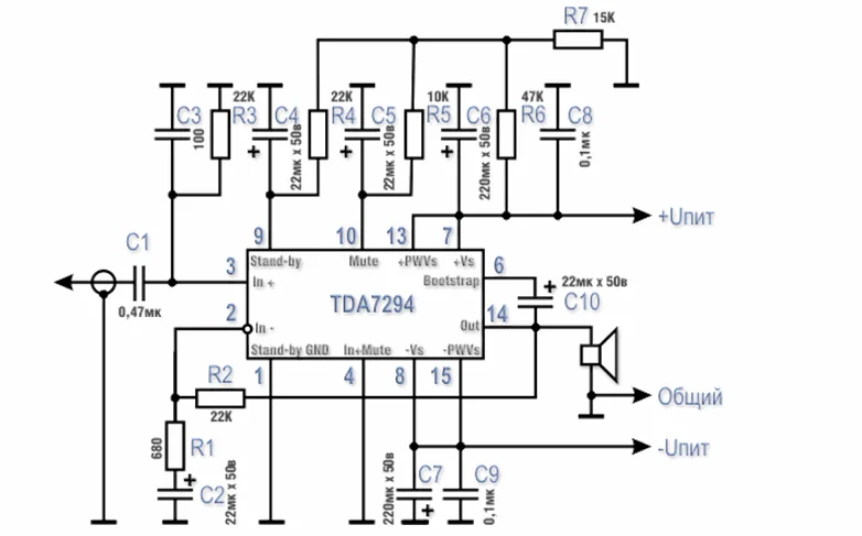

Усилитель мощностью 100 ватт на TDA7294
скажите пожалуйста, как можно уменьшить усиление высоких частот и увеличить усиление низких??? высокие частоты слух режут...(
скажите пожалуйста как влияет емкость входного конденсатора С1, точно такого как в описании нету, не знаю что лучше выбрать больше или меньше емкости, понятно что он разделительный а вот как емкость влияет не понятно...
и еще хочу собрать усилитель по другой схеме, в нем те конденсаторы которые отсутствуют в изначальной схеме поставить пленочные?
    20.7 KB · Просмотры: 30,283
Особо не повлияет. От 0.5 до 1.5 микрофарад можно ставить смело.
А остальные конденсаторы электролитические и их не стоит ни на что менять.

Плату использовал ту которая в начале темы источник питания перемотанный транс тс-160 двуполярное питания 20 вольт кондеры в фильтре по 5 тысяч на канал
И еще микросхема у меня tda7293 при включении только слабый щелчек в динамике микросхема не грееется
Лучше использовать микросхему TDA7294, а TDA7293 может некорректно работать в этой схеме включения.
Для TDA729 лучше использовать эту плату: http://www.tehnari.ru/f156/t34993/index18.html#post371729
В принципе, должна работать, но не факт.

http://www.tehnari.ru/attachments/f156/18900d1281802112-tda7294.png
я по этой схеме хотел узнать еще
- у меня вместо резисторов 22 кОм стоят 20 кОм, сильно влияет такая неточность?
- конденсатор С3 брать тоже электролит, неполярный? может лучше пленочный? тем более он не большой всего лишь 100 пФ.
- С6, С7 и С8, С9 нужны в качестве фильтра?
Резистор R2 стоит в обратной связи и его лучше подобрать поточнее. С3 и R3 можно вообще удалить из схемы.
