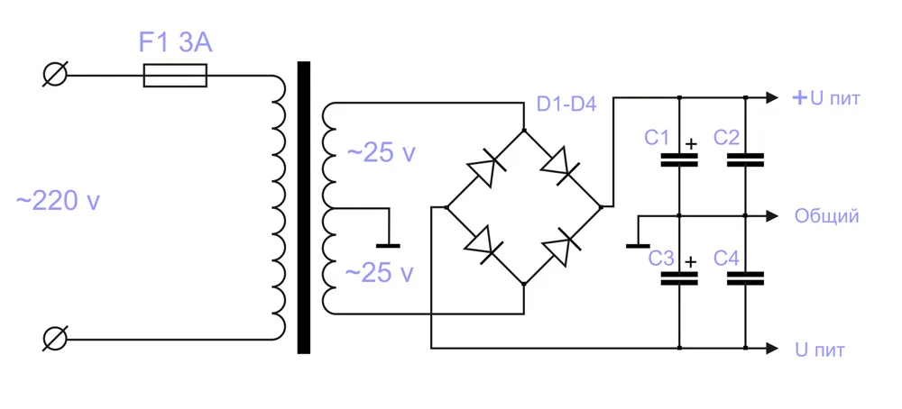

Так я в замешательстве. Плата усилителя меня не интересует, она кстати в пути уже... китовскую сборку купил. Меня интересует как раз С2, С4. Я так понимаю полярности нет у них!? Значит С2 и С4 можно оставить керамическими?
С1,С3, да, они по 22000mKF, но опять же их надо 2 штуки на канал, я взял 4, на 2 канала. Просто понять не могу почему хватит одного конденсатора, ведь на схеме указано 2 конденсатора : С1, С3 по 22000 mKF? На фотках кстати у людей пленочные стоят, а на сколько вольт нужно?
Да не ставь их,С2/С4 .их на плате мощника ставить лучше.
Плата мощника в готовом виде придет, китовская сборка. Я просто не хочу туда лезти паяльником, т.к навыки владения им очень слабые. Опять же в данной плате усилителя они вообще не предусмотрены.
СМДкондеры как можно ближе к выводам камня напаяешь.емкостью до 0,01мк типоразмер 1206. И все

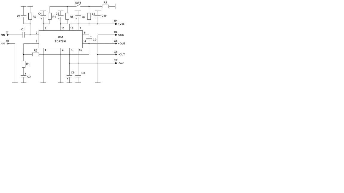

Блин сдается мне мы вообще о разном говорим. В описании блока питании указано что параллельно диода нужно впаять кондер 0.1mKF, далее после кондеров фильтра с1 и с3 идут по схеме конденсаторы С2, С4-это они и есть, которые нужно в параллель паять диодам
"Камень" -это сам чип тда7294? Говорю же к плате уся не хочу лести по любому накосячу.
схему давай
Вот схема.

Дак вот она, в начале топика.

Ясно, но я же спать спокойно не буду если их в с схему не вмонстрячу. Тем более вы, тут такой холивар развели по поводу этих конденсаторов.
Вообщем нужно понять зачем эти кондеры в схеме и тогда все прояснится.
ничего я не разводил. Керамика ,точнее пьезокерамика зло .Стабильных групп хорошая вещь,нестабильных дерьмо.
По поводу холивара я не имел ввиду конкретно вас, не берите все на свой счет! Извините если вас задел этим, знаю и понимаю как это все муторно объяснять, даже могу примерно представить ваши мысли ) Ладно, я куплю пленочные конедеры и на этом точка, вот блин велика проблема! Только подскажите пожалуйста на сколько номинал в вольтах их брать.. Блин ну и у поротый я. Набросал схематически... проверти плиз.

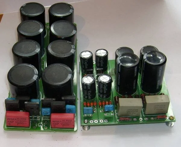

Да не ставь и пленку в блоке питания.Смысла особого нет. Сейчас чем проще.тем лучше для вас.Вот у меня нет нихрена этих конденсаторов на выходе БП.Только снабберы стоят,но вам и их лучше не ставить.Не тот уровень сложности усилителя.да вместо мостов диоды шотки в корпусе ТО 247

Лады, убедили упрямого человека. Спасибо за помощь. Теперь пошел в гугл искать софтину чтоб все это дело разнести на печатке.
