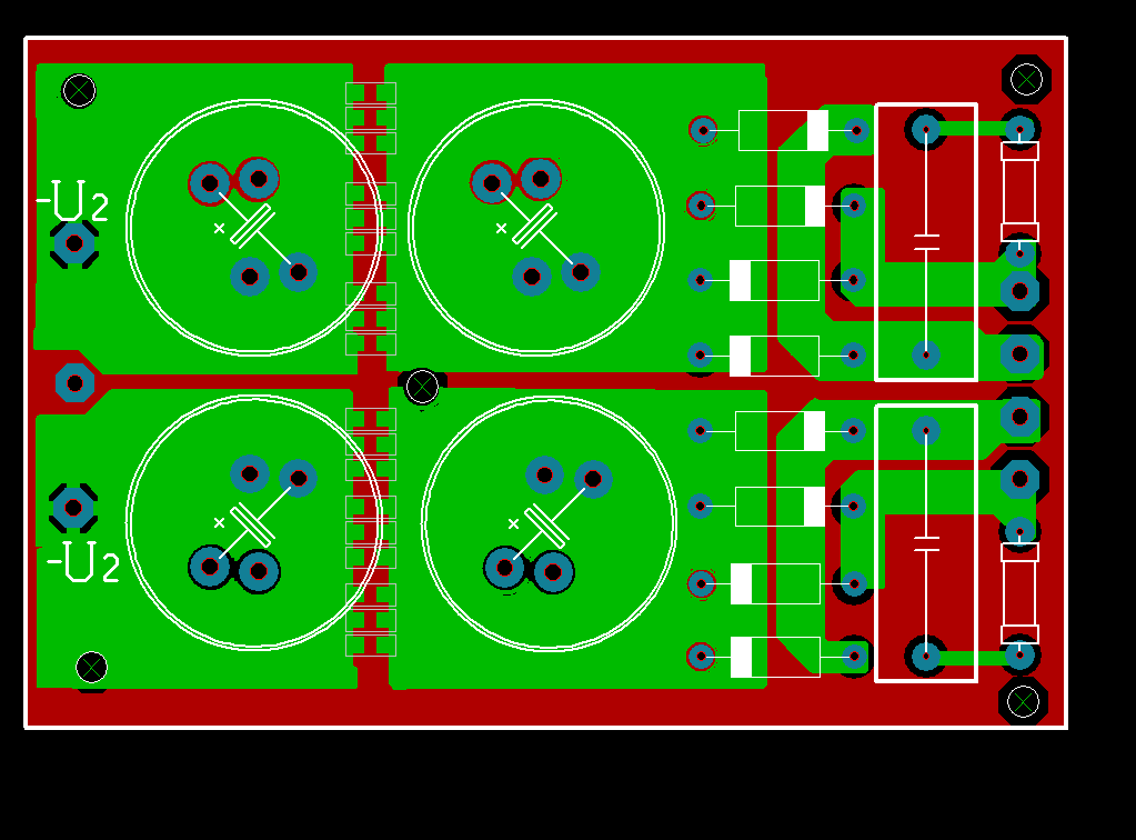

Хочу воткнуть стабилизаторы lm350 в бп

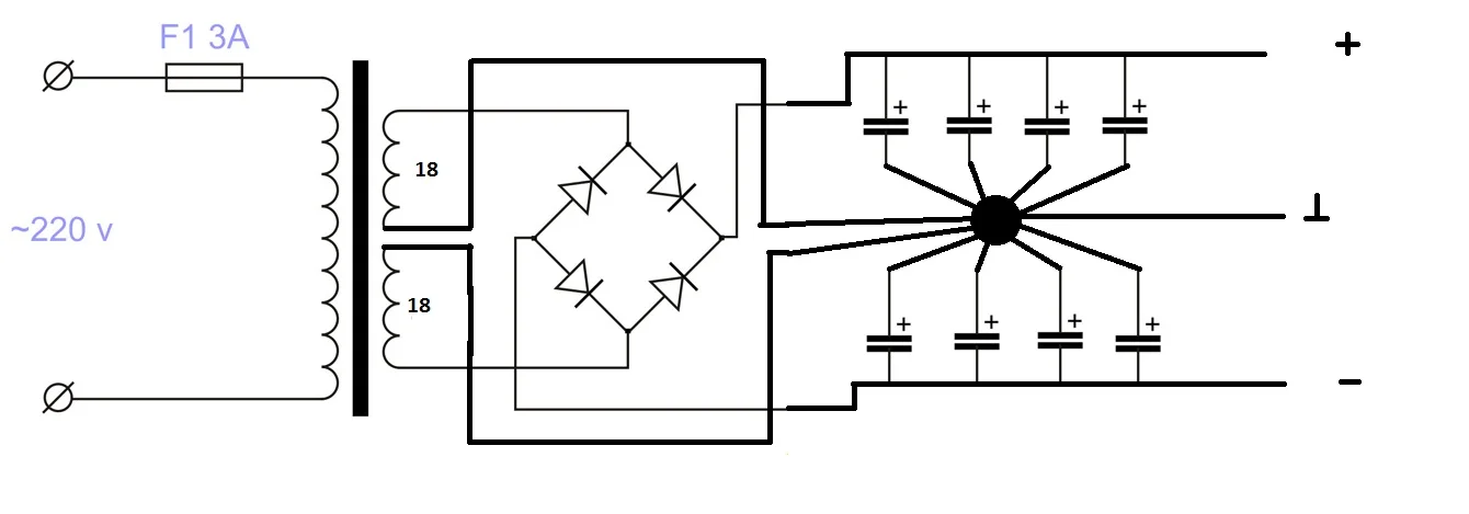

для начала мекку земляную сделай нормальную.А то какой то крест сделан ,а не мекка. толстым медным проводом 1-1,8мм^2 точку подключения общего провода и электролитов соедини,а то ерунда какая то на плате
Спасибо ребята за консультацию. "Собака зарыта" в трансе, на второй катушке- нет 40 вольт при измерении. Но если мерить по отдельности обмотки, то каждая выдает по 20 вольт. На первой катушке все тип топ, 20 в плечо и 40 вольт общее. Сдается мне я не правильно соединил обмотки, хотя вроде все правильно делал. Так не хочется разбирать транс, вроде все стянул, проклеил....печаль.
Сколько всего вторичек на трансформаторе? Если на каждой по 20В то все нормально, нужно лишь правильно соединить выводы вторичек и замерять. Если 40В не получается , всего лишь местами поменять концы соединения вторичек
Обмотки соединены были правильно, дело в том что они были намотаны в разном направлении, не знаю как на это влияет, но перемотав вторую обмотку в другую сторону, так же соединив у меня все получилось: 40 вольт и по 20 на каждой. Подсоединив выпрямитель ситуация не изменилась. Нет по концам 56 вольт, только на одном плече 28 вольт показывает, а остальная сторона на глушняк молчит.
Сколько у вас обмоток?, нарисуйте ка схему подключений или фото подробное...
Все, вопрос разрешился. Было 2 проблемы:
1. Обмотка транса была неправильно намотана.
2. Печатная плата, точнее дорожки плохо пропаяны, не было видимо контакта.
Выпаял все комплектующие и заново все пропаяв основательно все заработало как часы. Ввожу блин в заблуждение вас, терь буду на 5 раз проверять прежде чем описываться. Хотя что тут говорить, моя первая печатная плата. " Первый блин всегда комом" видимо это работает везде! Еще раз все пасибки.
Печатную плату надо всё же переделать, дорожки пошире...
Вот такие платы БП надо делать.И металлизация не нужна

Рад за вас,я ж говорил про это,пост2957.
Как-то так нужно бп делать, да? А регулятор правильно подключен?
Можно и так http://www.tehnari.ru/f156/t34993/index294.html#post946093
Голубую линию перенеси на нижние контакты регулятора, а красную и чёрную от входа - на верхние
Можно и так http://www.tehnari.ru/f156/t34993/index294.html#post946093Голубую линию перенеси на нижние контакты регулятора, а красную и чёрную от входа - на верхние

А если соединить конец первой и начало второй вторички не в месте соединения с конденсаторами, то фон очень сильный получается
