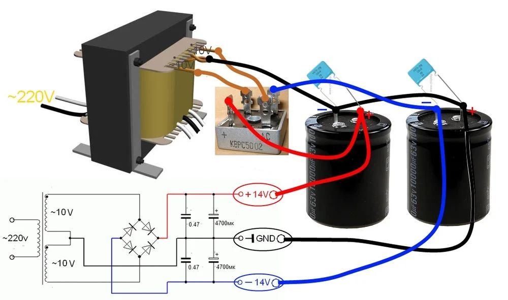

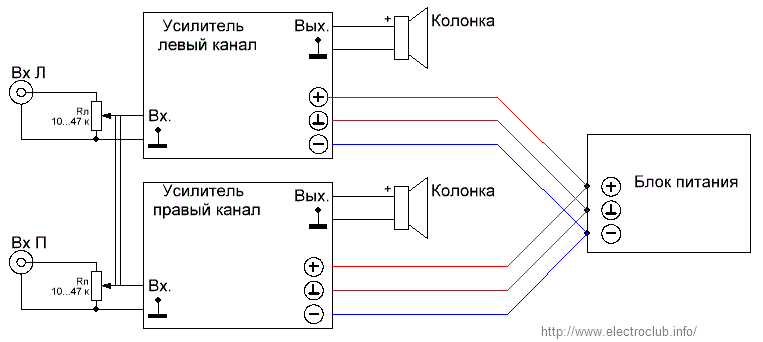

Я внимательно посмотрел схему, но ошибок не нашел, вроде правильно все... Это касается блока питания. В проге вроде разобрался, а как делать дырдочки под контакты диодного моста и кондера. Вроде сверл такого маленького диаметра не видел.
Я про рисунок.Там несколько грубейших ошибок

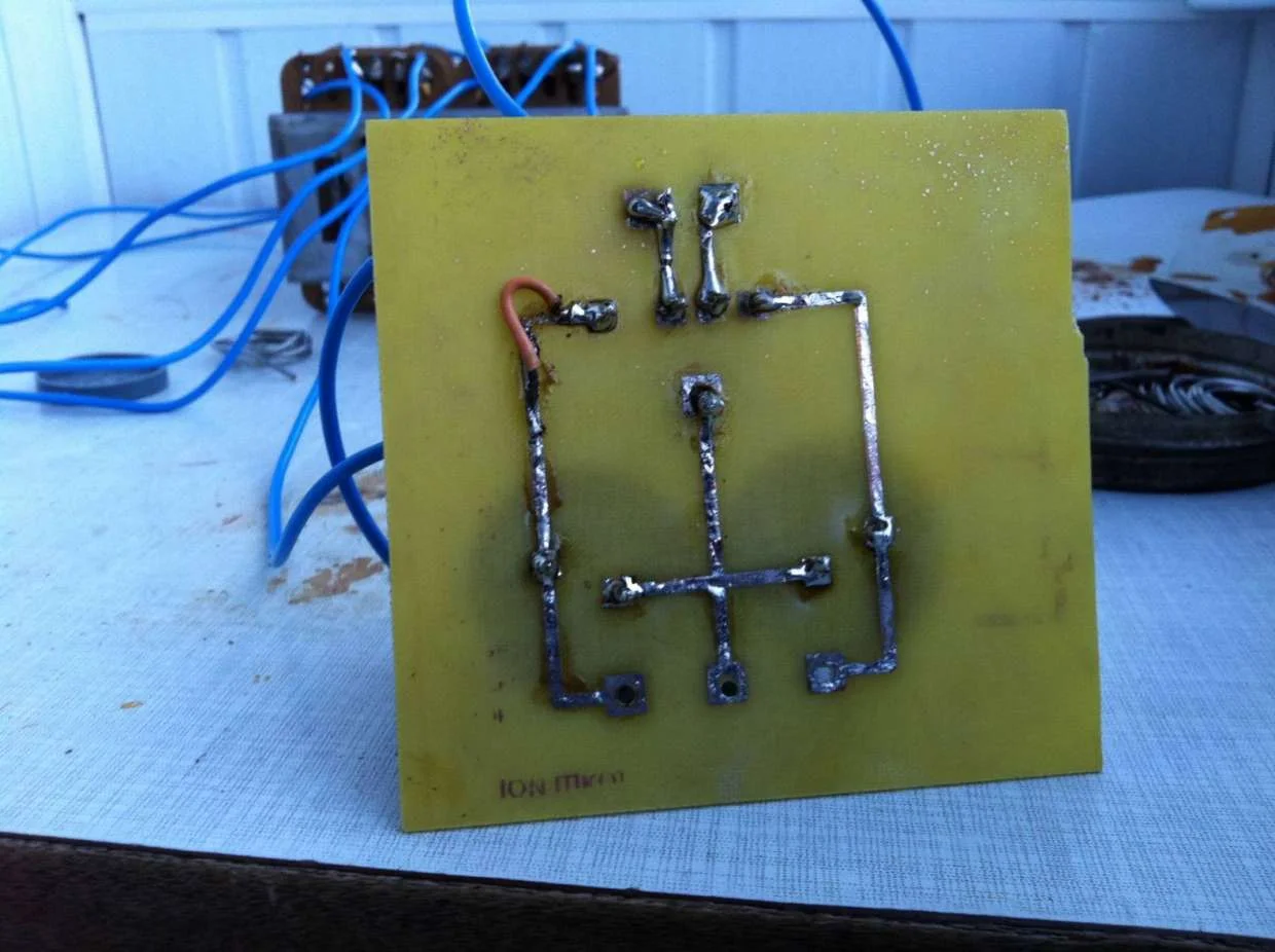

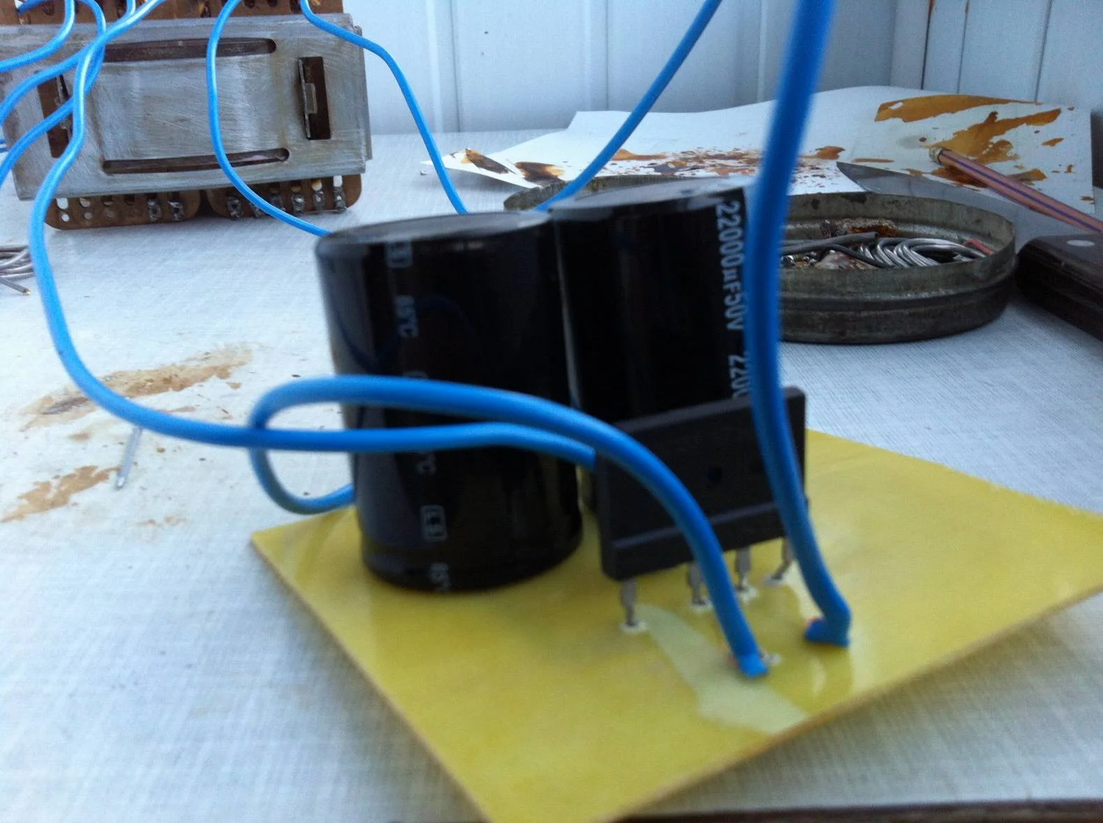

Дык я тоже про ресунок, тот что с лева. Вообщем с горем пополам спаял я плату выпрямителя. При измерении напряжения получил следующие результаты:
1. Если приложить тестер к плюсу и минусу, то получается 30 вольт.
2. Если приложить тестер к плюсу и общий, то получается 28 вольт.
Все как то странно, на вторичке 20 вольт переменки, 20 умножить на 1.44 равно 28.8 вольт, почему 30-я не понимаю. Хотя при измерении напряжение сети составило 235 вольт, может этот фактор повлиял. А может все так и должно быть. Вразумите пожалуйста.
При включении отошел на безопасное расстояние. После включения произошел слышимый щелчок-это нормально?
вот фото выпрямителя

1. Если приложить тестер к плюсу и минусу, то получается 30 вольт. 2. Если приложить тестер к плюсу и общий, то получается 28 вольт.
Что то не так в измерениях или в схеме. Между плюсом и минусом должно быть примерно 56В, между средней точкой и минусом= -28В, между плюсом и средней точкой= +28В .
Возможно обмотки трансформатора неправильно соединены (в противофазе), проверь переменку на трансформаторе, между средним и крайними должно быть 20В, а между крайними 40В
Вы правильно написали выпрямителя,на блок питания не похож.Посмотрите в темах как делают,да и дорожки надо потолще делать, а то столько меди и в мусор.Теперь по трансформатору вы сами его делали?

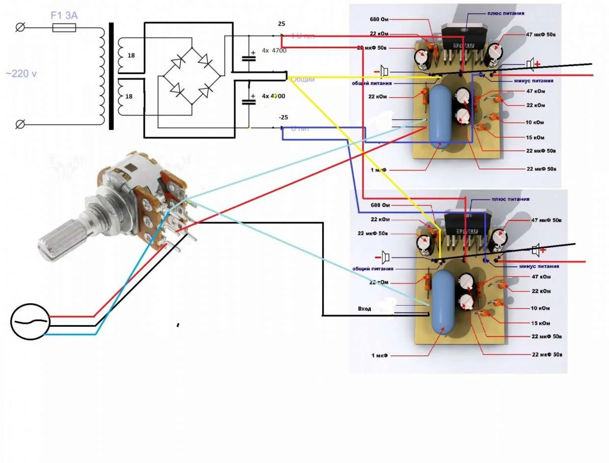

Нашел у себя петлю, но лёгкий фон все ровно остался и встал вопрос как правильно подключать переменный резистор?
Вот как ща подключено
