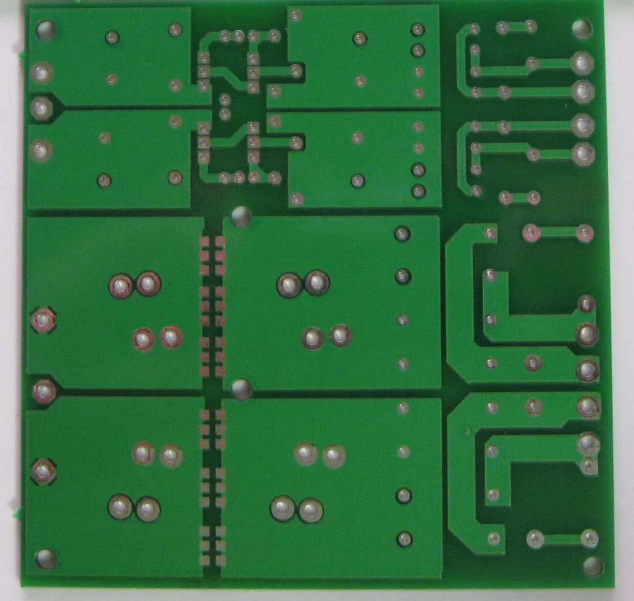

Я себе собрал по предложенной схеме М.Васильевым пару месяцев назад, на мой взгляд очень хорошая ПП, не вносящая ничего в звучание и фона нет в усилителе от него.
Я вот эту схему не могу прочитать. Не понятна мне она. Перемычки черные это есть диоды? Зеленая разметка на схеме это есть дорожки? Вообще ничего не понятно.
Печатную плату перевернули бы, может тогда бы до меня дошло. Сверху вся поверхность пропаяна оловом, зачем. ведь ничего к нему не припаивается, ни один контакт. А все контакты комплектующих уходят на другую сторону печатной платы. Фиг победишь, что за зверь такой?
Вот в спринте файл. Верхний слой земля .Не травится ,дырки тупо сверлом 3-4мм зенкуются. между электролитами резисторы 1ом смд типоразмер 1206 9-10штук
Это между черными "банками" ? Все равно не понял, я мысленно не могу себе представить это.
Мне бы обратную сторону платы Zubexa посмотреть.
Могу фото обратной части дать.800кб весит фото обратной стороны платы.

Вот, спасибо огромное! Почти допер. Только вот если плату не травить, как на обратной стороне сделать нужный макет дорожек?
Я же дал файл в спринте , там стороны платы можно переключать. Верхнем слое должна быть включена заливка и сразу все ясно станет.Глянь в моем дневнике в усилителе тда2050 технологию

Получается через закованное отверстие проходит контакт который не должен касаться земли, он уходит на другую сторону платы и там впаивается . Ладно, а другой контакт конденсатора каким "макаром" крепится к земле, его же ни как не припаять?
переходы то делай .в дневнике же расписана технология.
Хорошо, про площадку с проволочкой я прочитал, да ладно бог с ним, можно и ногу конденсатора завернуть и припаять. А какие плюсы такого вот конструктива печатной платы. В чем бонус получаем?
Минимальный импеданс шин питания.То есть минимальное внутреннее сопротивление источников питания.

М.Васильев, а вот 4 перемычки, уходящие на отдельные дорожки с права-это что? Диоды?
