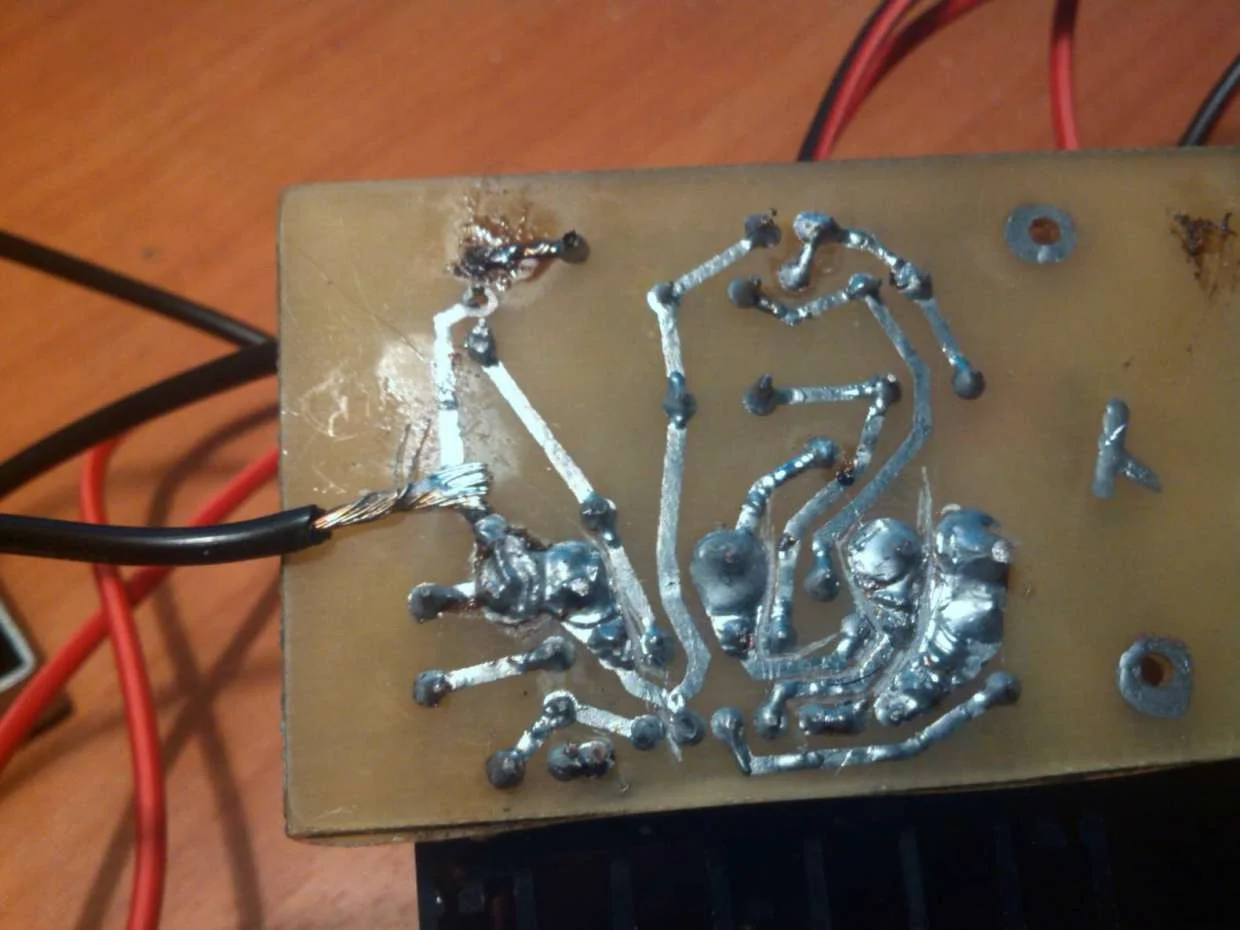

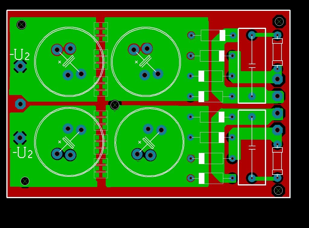

Вообщем переделал я плату. Вот как-то так!

мда. шило на мыло.Хотя пойдет на первой
Хм... опять плохо? Тогда пожалуйста укажите мне на мои недочеты.
шины питания расположены не совсем удачно. И что двухсторонку не захотели?
У меня односторонний текстолит. Честно этот вариант получше будет, согласитесь, ну так на троечку! А с другой стороны пока не до эстетики, главное чтобы ток шел ...

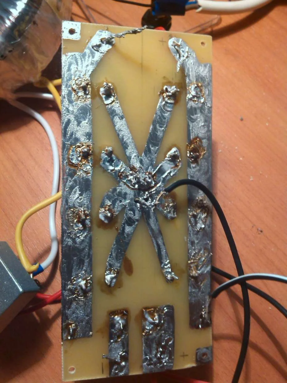

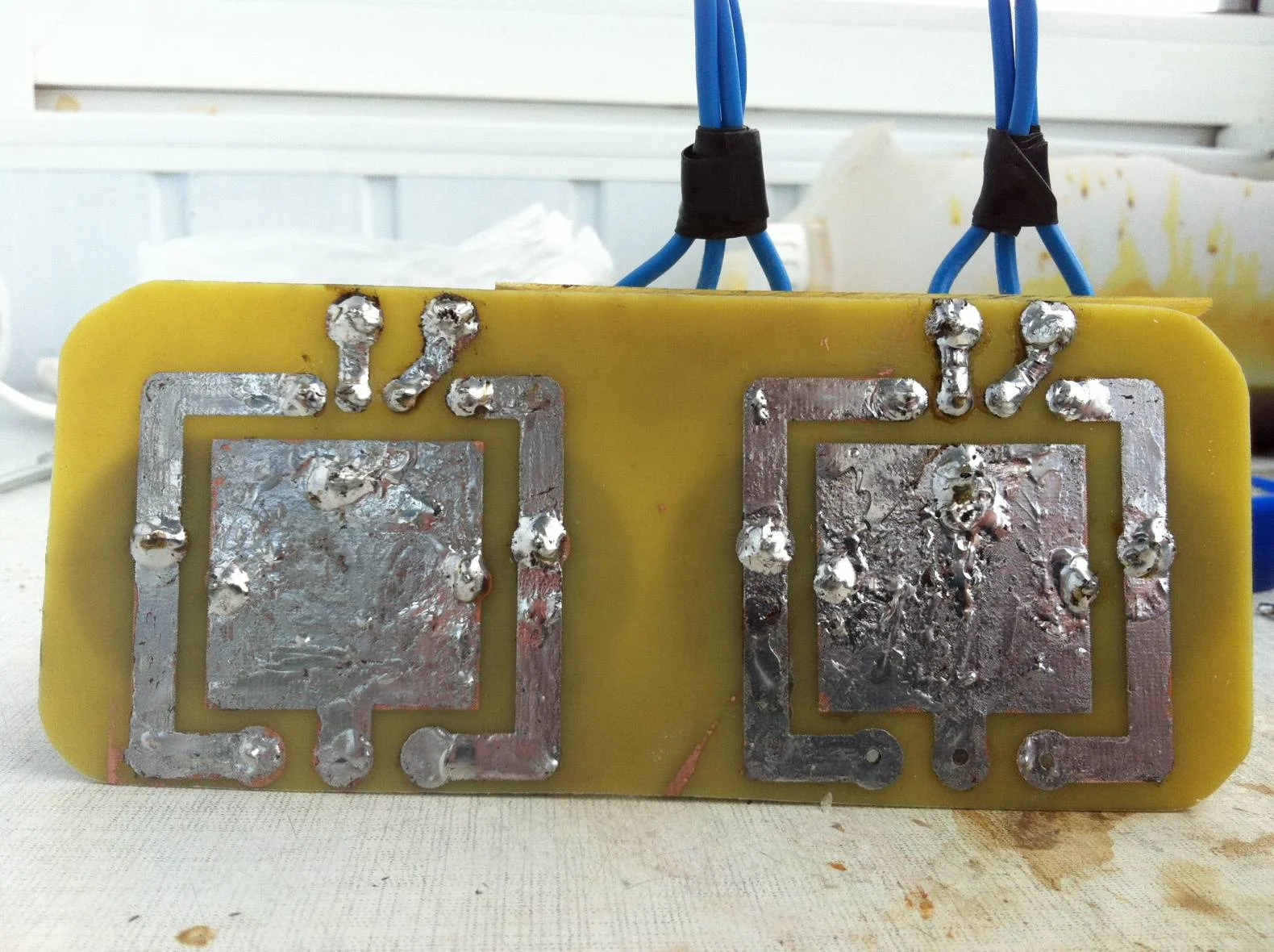

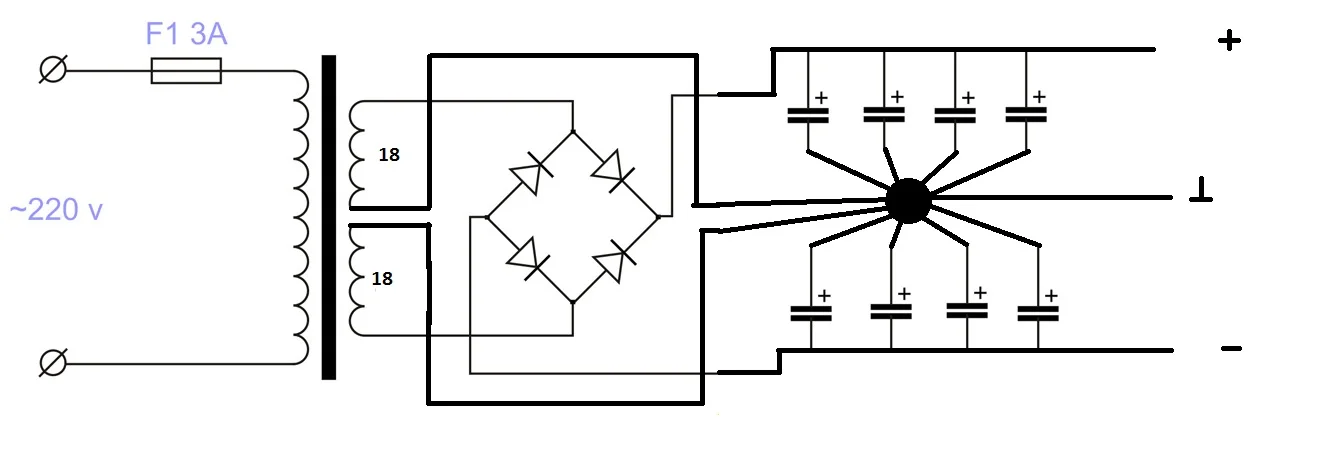

Речь не об эстетике идет, а конструктиве питания усилителя . Я себе собрал по предложенной схеме М.Васильевым пару месяцев назад, на мой взгляд очень хорошая ПП, не вносящая ничего в звучание и фона нет в усилителе от него.

Сделал бп вот так вот и ничё не изменилось, как был фон так и остался

"Звездатость" не показатель хорошего БП ))

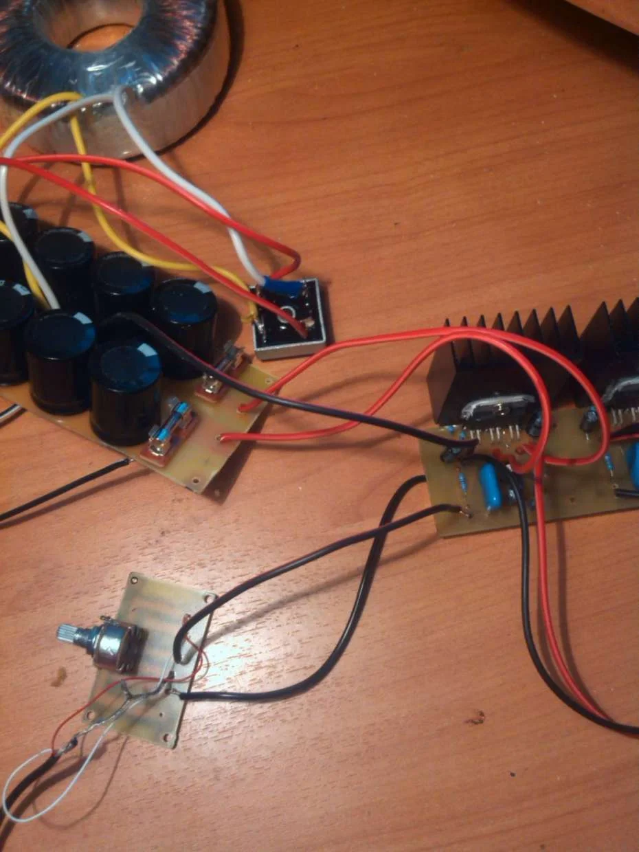

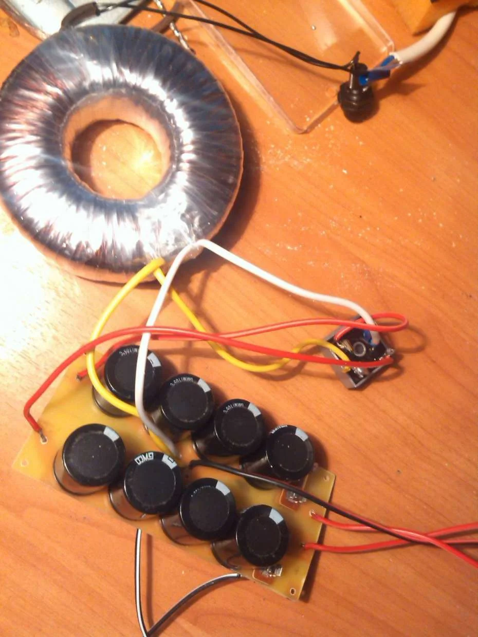

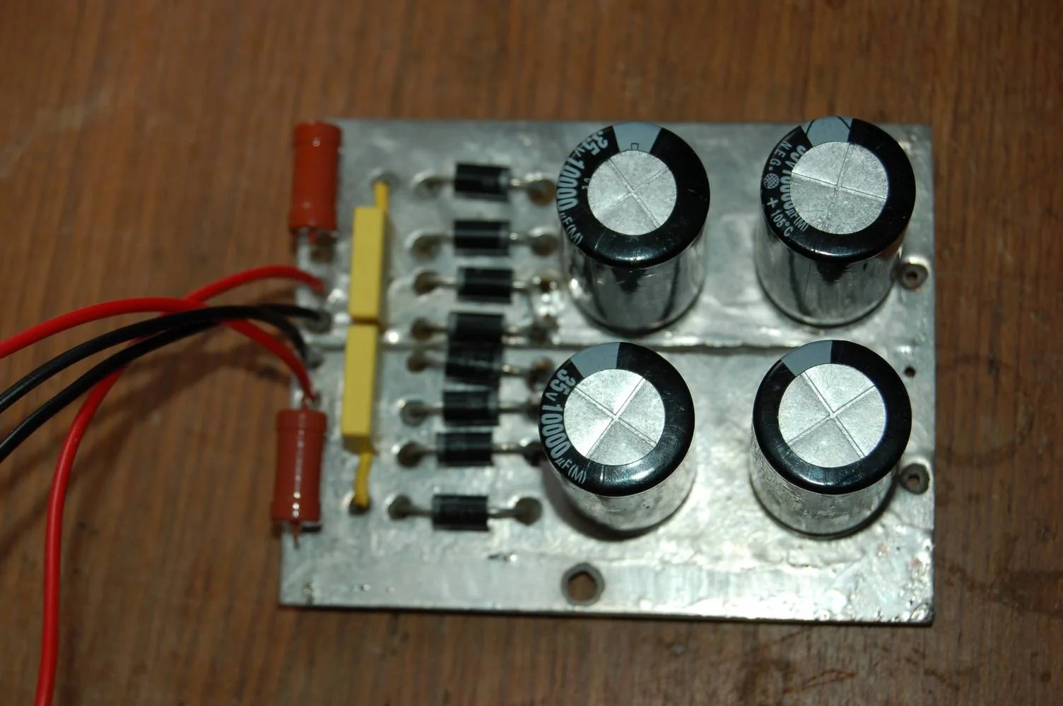

Вот фотки моей поделки

Диодный мостик можно было поставить на плате, провода укоротить до минимума, пайку сделать хорошо разогретым паяльником. Для чего резистор хотите ставить?
По плате Валерия делали усилитель? и покажите дальнейшие соединения с усилителем, РГ, вх. гнездом, акустикой
Да По плате Валерия делали. Заметил, если сильно зажать в руке радиатор, почти тишина.

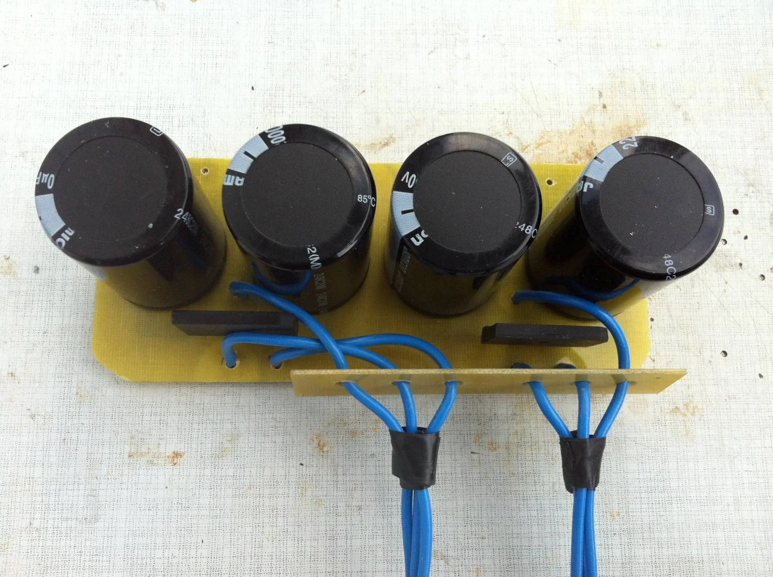

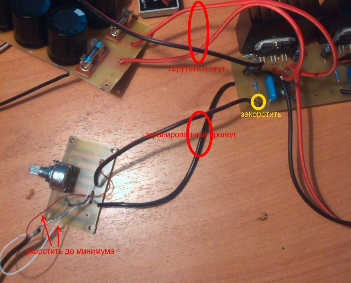

Провода питания скрутить в жгутик и укоротить насколько возможно, провод от РГ к УМ должен быть экранированным, провода (красный и белый) от входа к РГ тоже укротить до минимума. Там где написано жёлтым поставить перемычку и проверить, будет ли фон
    116.9 KB · Просмотры: 114
фона нет, если закоротить
Значит фон идёт по входным цепям, надо всё тщательно экранировать
А радиатор что, не заземлён? надо изолировать микросхему от радиатора, а его подключить к общему проводу
Вообщето цепи питания должны иметь как можно низкий импеданс .А полигоны или звезда вторично.В полигонах та же звезда соблюдается .На все 200%
