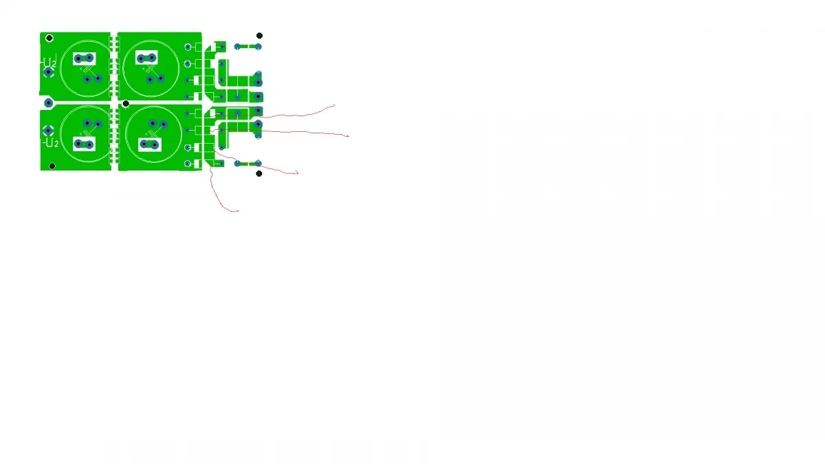

Вот вроде так.
    17.9 KB · Просмотры: 362
А макросы глянуть лень? Это диоды
Сори с макросами пока еще не разбирался, это видимо те которые с права в софтине.

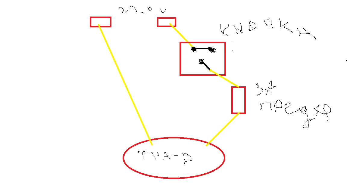

Решил заняться организацией кнопки включения. В поинте схематически обрисовал картину включения. Обычная силовая кнопка, "вкл" "выкл".
1. Правильно ли я разместил узлы соединения согласно правилам электричества?
2. Кнопку включения выбирать по амперам согласно "амперметража" сети или пускового тока усилителя?
3. Точнее на 5 ампер кнопка подойдет?
Блин схему забыл вложить.
    18.6 KB · Просмотры: 503
Можно и так, можно предохранитель в другом проводе поставить, можно кнопку отключающую два провода

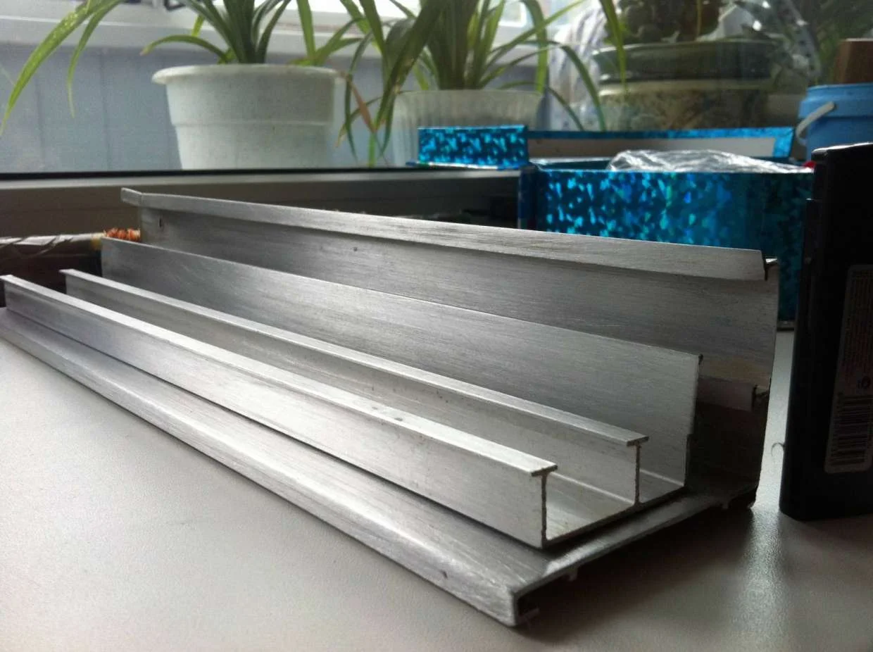

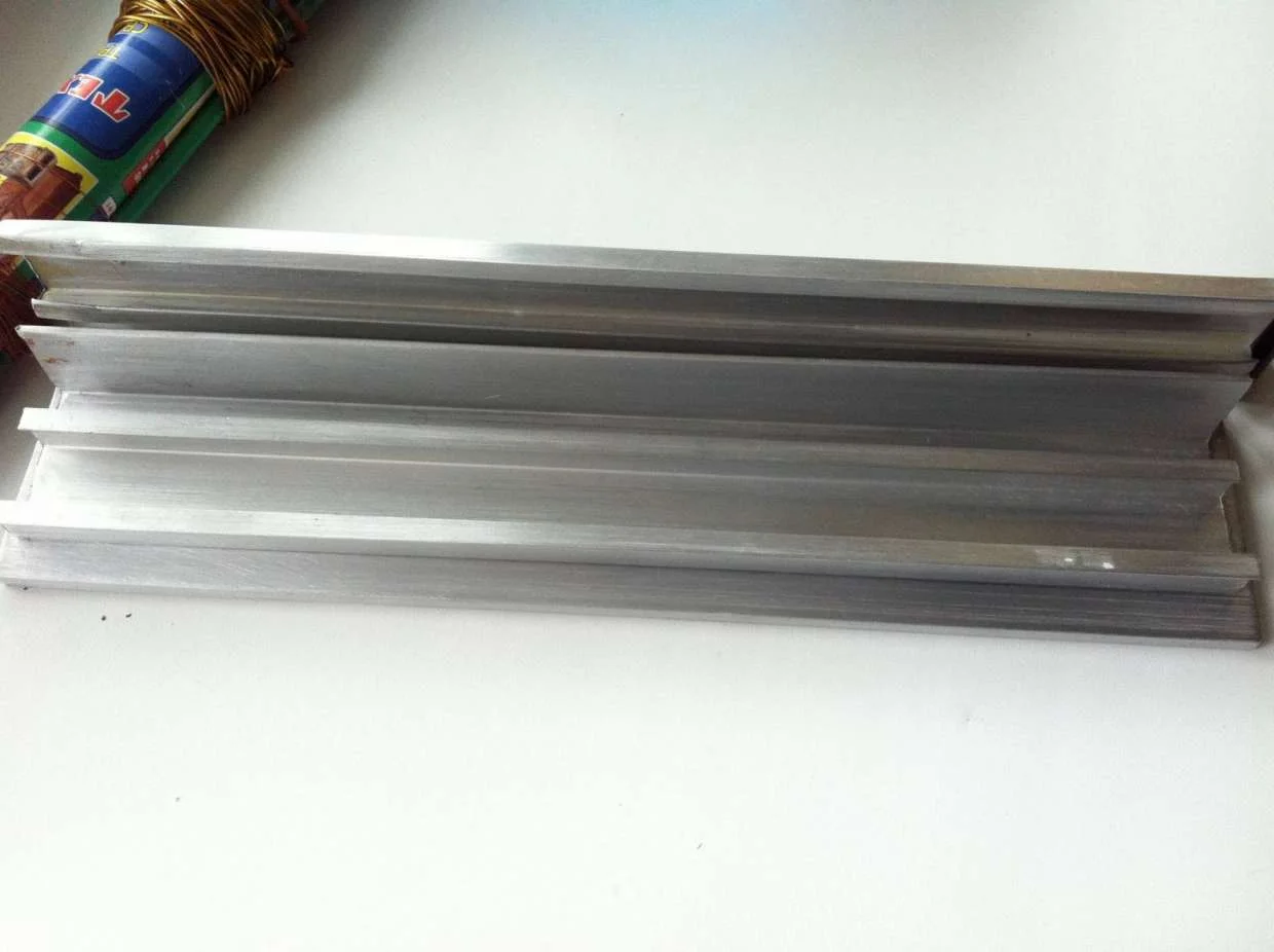

Из гардины собрал вот такую конструкцию для охлаждения микросхемы.
На две микрухи хватит для пассивного охлаждения? Или только на одну ?
Термопаста в качестве теплоотвода между микросхемой и радиатором в данном случаю уместна? В местах соединения сделаю притирку.

Тонкий слой термопасты никогда не помешает, не забудь изолировать микросхемы от радиатора ... :)

Дык хватит на 2 микрухи, простите данного "багета".
Мдя, лан сейчас измерю каждую плоскость и сложу. Но после таких манипуляций я сам отвечу на свой вопрос... Думал что можно по габаритам примерно узнать. Геморно считать каждую плоскость, но это путь Джедая
нет,не хватит .Основание получится тонким и будет местный перегрев.
