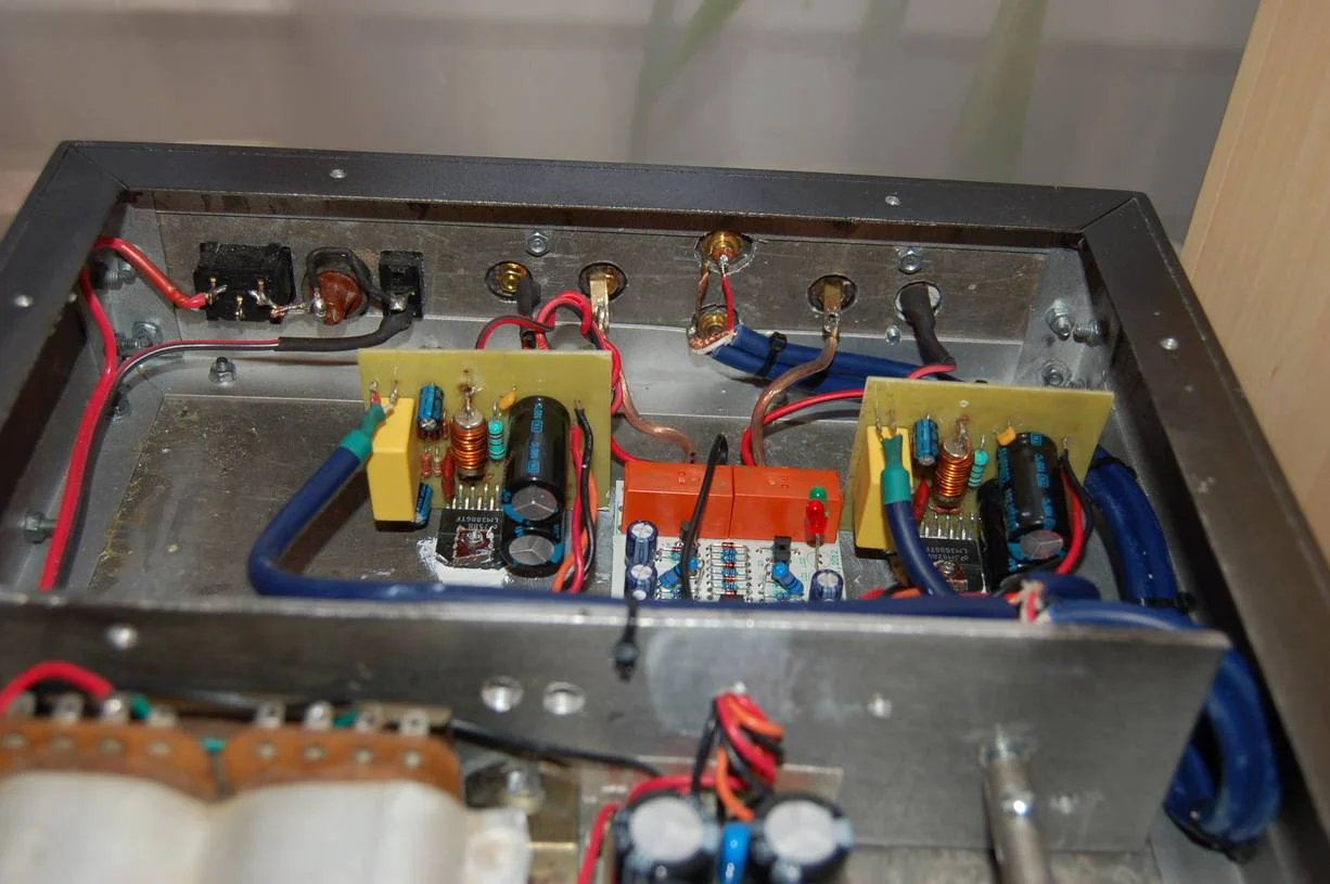

А я в своем первом усилителе прямо ко дну микросхемы прикрутил. Толщина дна 4 мм, размеры 300х300 мм, прекрасно справляется с охлаждением, после нескольких часов работы лишь теплое)
Отличный вариант! Я не могу понять один нюанс. Микросхему нужно отделить от радиатора. Тогда как теплоотвод протекает, если эта железная панель на микросхеме в любом случае должна соприкасаться плотно с радиатором. Или же сам корпус, который черный? Объясните по-подробней пожалуйста. Прикинул я смету на все про все: колонки, усь выходит около 17 тугриков наших.

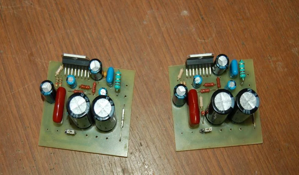

Блин запутали... Дык нужно или не нужно отделять, зависит от самой микрухи?

Главная задача,чтобы на радиаторе,корпусе не было минуса,а была земля,либо ни чего,если это однополярное питание.

Если микросхема полностью в пластмассовом корпусе то не нужно, а если в металлическом корпусе то тогда придется изолировать от радиатора.

У ТДА7293/94 металлический фланец крепления соединен с выводом микросхемы на который приходит минус питания. Корпус усилителя как правило соединяют с "массой" питания. Поэтому нужно либо микросхему крепить на радиатор через изолятор, либо радиатор к корпусу крепить без создания электрического контакта. В противном случае произойдет короткое замыкание между минусом питания и "массой". Микросхемы при этом обычно взрываются.
