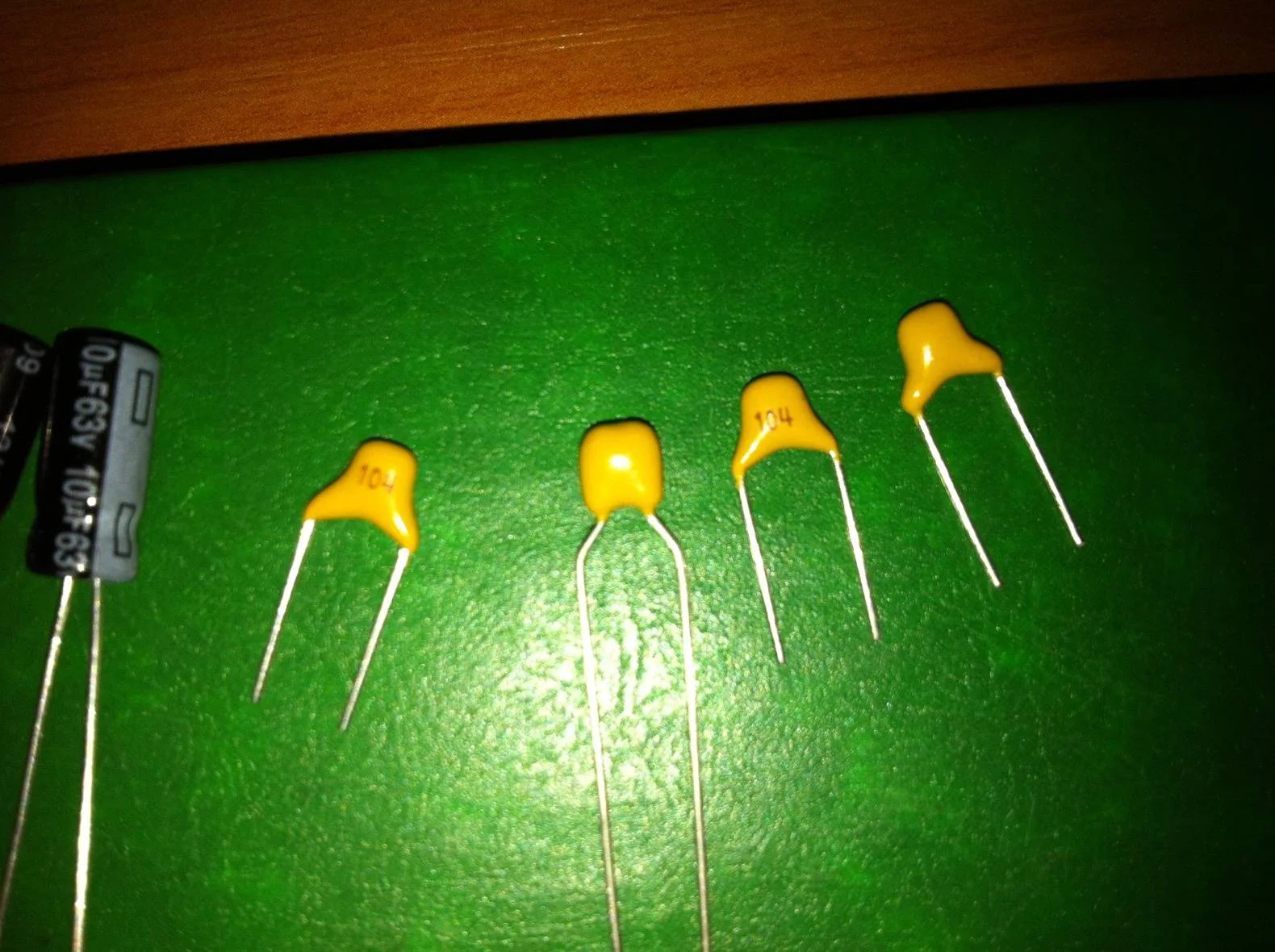

Пришла китовская плата. Я думал она будет уже в собранном виде, а это конструктор. И еще в данной конструкции платы на входе вроде стоят керамические кондеры, что не есть гуд для звука. Наши барыги как всегда в своем репертуаре. А так же в описании схемы указано , что применены полевые транзисторы.

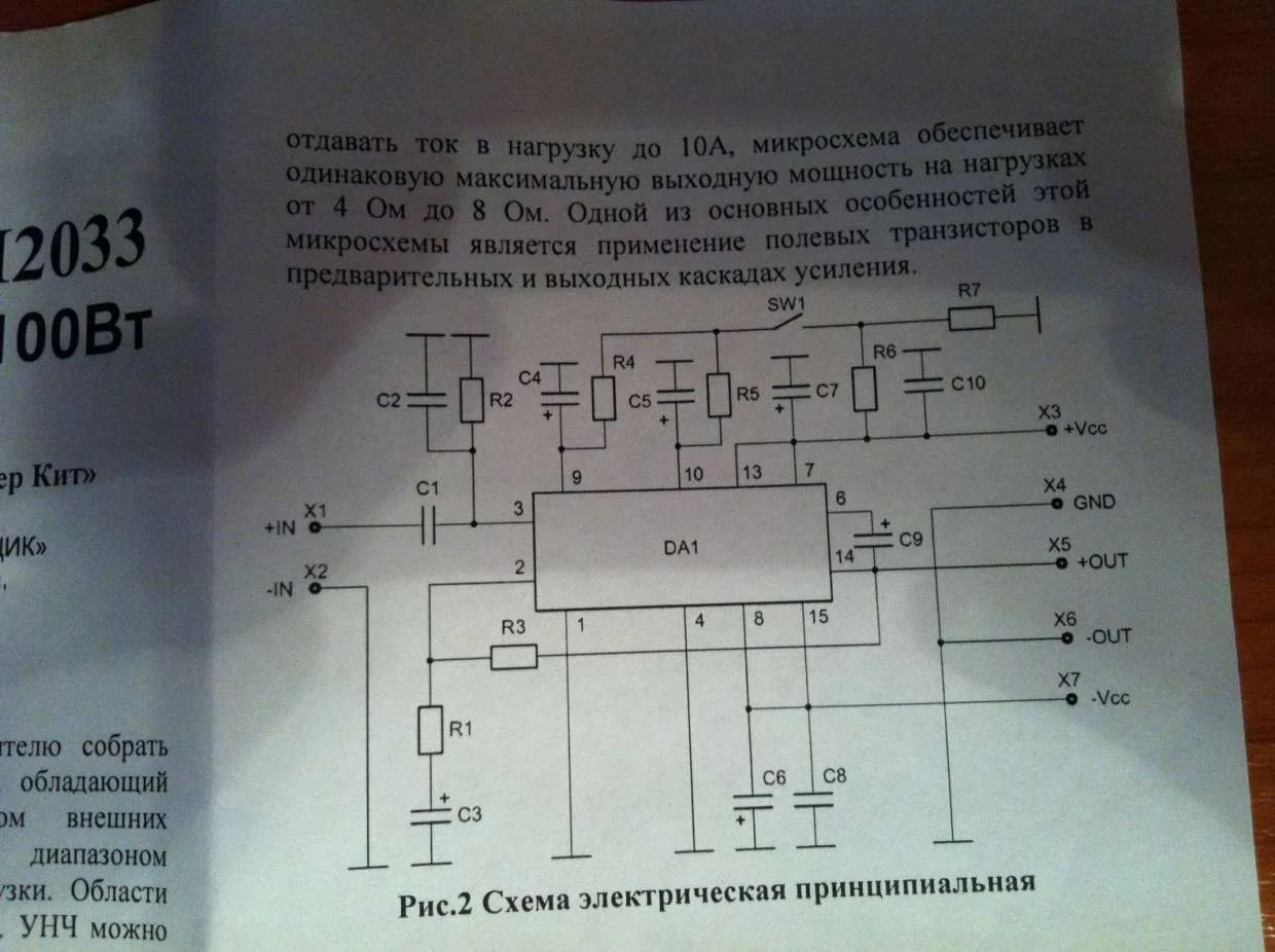

Так у этих микросхем есть возможность запитать выходные каскады микрсхемы отдельным ,более высоким напряжением.
Поясните пожалуйста откуда может оказаться плюс на корпусе усилителя
Для питания усилителей (в том числе ТДА7293/94) часто используют двухполярные источники. У таких блоков питание имеется три вывода - минус питания, общий провод (масса, земля) и плюс питания. Обозначается такое питание символом плюс-минус "±", например "±35В". Это значит, что между общим и минусовым выводом напряжение будет "-35В", а между общим проводом и плюсовым выводом будет "+35В". А напряжение между плюсом и минусом составит 70В. Общий провод таких источников питания обычно соединяется с корпусом конструкции.
Устанавливая микросхему на радиатор необходимо знать, имеется ли внутри микросхемы электрическое соединение металлического фланца крепления с внутренней схемой микросхемы. Если фланец крепления изолирован от схемы, то микросхему можно крепить к радиатору напрямую. У ТДА7293/94 фланец крепления соединен с выводом на который приходит минус питания. Поэтому крепление микросхемы к радиатору соединенному с корпусом без изолятора вызовет короткое замыкание между минусом и общим проводом питания.

Мдя.Поправлю сам себя.Входные каскады можно запитать более высоким напряжением .

Уже разобрался, что вы немного ошиблись, но ничего бывает. Дело в том что запитать можно более высоким напряжением, но толку от этого по большому счету... Так же вычитал, что при подведении более 40 вольт микросхема 7294 очень часто выходит из строя, плюс начинаются разного рода искажения при увеличении мощности. Но это только слова людей, я, конечно прислушиваюсь к мнению написанного, но сам по сути так упертый человек, пока сам не увижу на 100 проц. не поверю! Так что целое поля для экспериментов открыто для меня. Соберу китовскую сборку, только вот входной кондер блин меня вообще не устраивает. Почему они керамический впендюрили "туды" я так и не понял. Да ладно фиг с ним, полипропиленовый все равно в схему не в станет, хотя можно попробовать.
Мне приходилось устанавливать напрямую оконечные транзисторы на изолированный от корпуса радиатор. Делалось это для улучшения теплопередачи. Случаев превращения усилителя в радиоприемник у меня не было.
Для лучшего понимания. Двухполярный источник состоит как бы из двух однополярных источников, при этом минус одного источника соединен с плюсом другого - это средняя (общая) точка питания. Оставшиеся свободные концы однополярных источников образуют плюсовое и минусовое плечо питания.

Вот принципиальная схема китовской сборки.

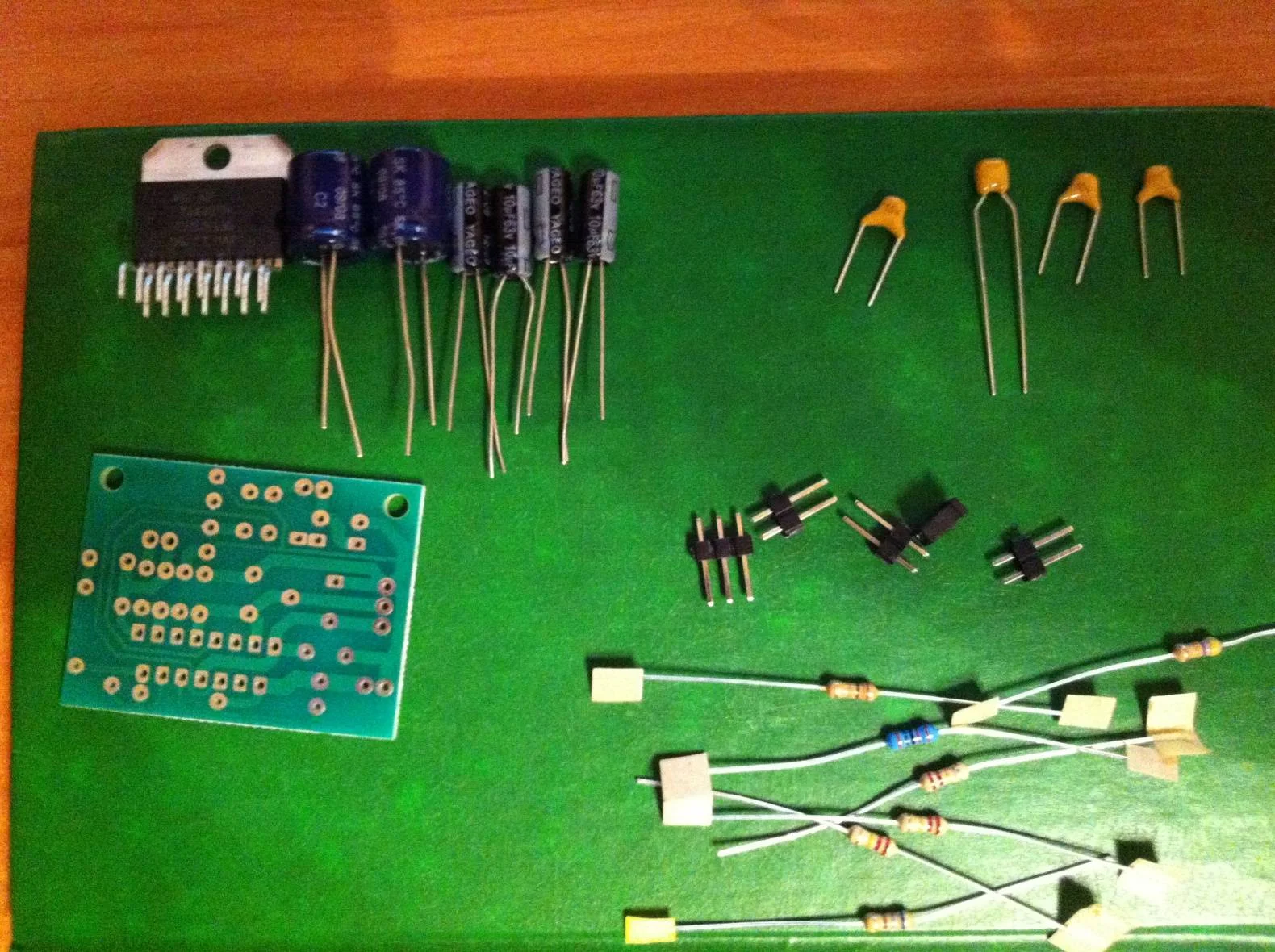

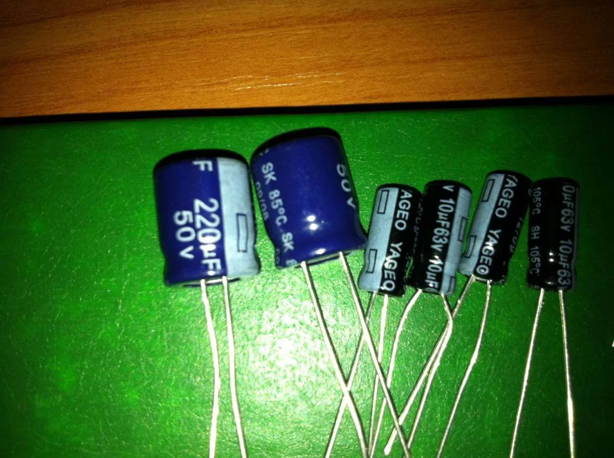

Вот все детали.
    304.4 KB · Просмотры: 336
Вот еще парочка.
    135.3 KB · Просмотры: 187
    194.4 KB · Просмотры: 173
