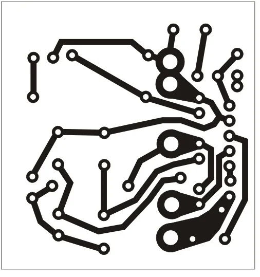

Усилитель мощностью 100 ватт на TDA7294
На нём 2 входа (силовые) и 2 выхода и всё есть какая либо возможность ходя-бы для теста без общего или допустим от блока питания ПК для теста просто щас занимаюсь платой печатной и хтелось бы протестировать а за тем забивать голву трансом ?

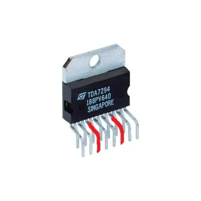

Редактирования нет сообщений а вот вопросик созрел ножки отмеченные красным фактически не используются
или я ошибаюсь ведь по схеме нет и отверстий под них
вопрос подойдёт ли такой транс
Ответ : не подойдёт. Для этого усилителя нужен транс, который выдаст 2 х 22в. В этом усилителе двуполярное пропитание.
где брать общий провод питания ?
А вот в месте соединения этих двух обмоток, и будет общий провод. Для твоего транса подойдёт схема на TDA 2030, с однополярным питанием. Вот с неё и начни.
Редактирования нет сообщений а вот вопросик созрел ножки отмеченные красным фактически не используютсяПосмотреть вложение 167954 или я ошибаюсь ведь по схеме нет и отверстий под них Посмотреть вложение 167955
Да не используются их можно ампутировать!
Спасибо ребят ! беда в том что я приобрёл 2 комплект на два канала сразу так сказать если получится сразу без огрехов ладно соберу а потом буду искать транс tehno015

можно ли два соединить для нагрузки 4 ома ? а так есть два усилка 7294 как их соединить для удвоения мощности на 8ом точно ж можно
Bы бы что попроще для начала сделали.
эт мне чтоли ? воще то это и есть простой усь ничего сложного . так как их между собой две платы готовые соединить ? и еще вопрос они собраны по схеме валерия и он пишет напряжение 27вольт для 4ома а 8 ом 35в так что если динамики 4ома напряжение нельзя превышать более27 ?
Можно, но нежелательно... 27 вольт - вполне нормальное напряжение для 4 ом, усилитель выдаст 70 чистых ватт, без перегрузки.
так можно два усилка обьединить или нет ?
