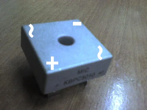

Вот диодный мостик ток на 25 А как его паять подскажите пожалуйста???
    18.6 KB · Просмотры: 333
Там должна быть разметка "+ и -", остальные две ноги переменка ... :)
Плюсовая нога обычно развёрнута относительно других.
вот так
    18.9 KB · Просмотры: 137
Да, похоже. Но ты на ноги посмотри, положительный вывод развёрнут относительно других.
Ок хорошо спасибо))))
