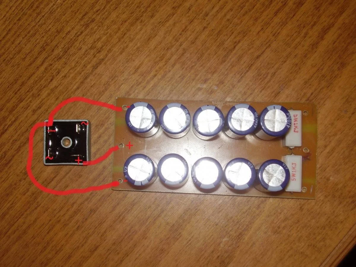

Ребят, правильно ли я нарисовал? Кто-то подскажет что такое общий провод и где его брать.
Когда перепаяете, подключайте так)) сор что коряво нарисовал!
    144.9 KB · Просмотры: 524
Тоесть так?
впаять то впаял...:) а вот как выпаивать я не знаю:) что можете посоветовать?:)
Я обычно нагреваю концы, и быстро вынимаю :tehnari_ru_707: пока припой горячей.....Надо ещё наловчится)
спс)) только я уже так только-что выпаял и впаял, просто думал что может есть какой-то культурней способ. А каким проводом лучше припаивать? Есть у меня 2,5 квадр. мм. и 1,5, каким лучше
полтора квадрата хватит
В принципе 1,5 будет достаточно.
берёшь *чулок*(оплётка от экранированого кабеля(телевизионный к примеру)мокаешь его в канифоль и прислоняешь к мому месту где нужно выпаять деталь(конденсатор в твоём случае),нагреваешь паяльником *чулок*и он впитывает в себя олово,потом акуратно вынимаешь деталь из платы и всё:)
спасибо))
