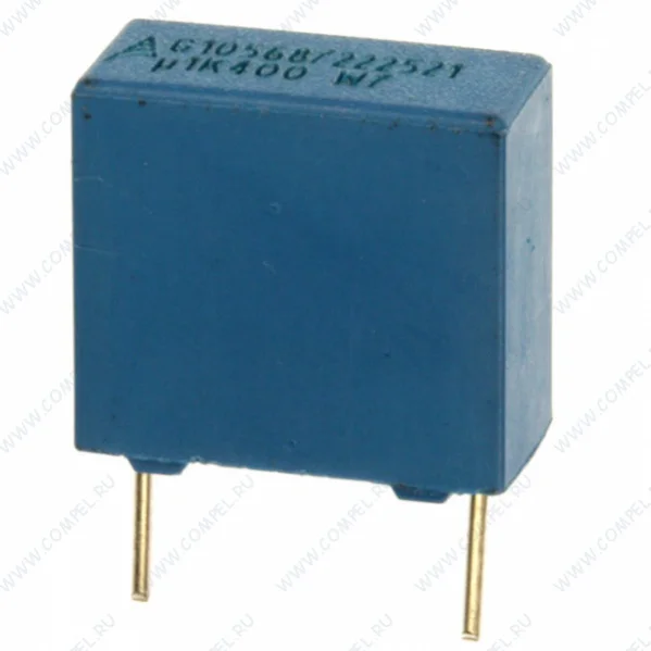

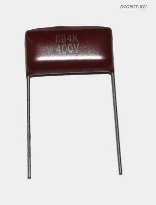

Это просто под два разных размера конденсаторов сделана печатка
Под такой
и под такой
[/quote
а какой из двух дает мягшый бас??
Они на бас никак не влияют, но вот тот который в синем корпусе на сколько я знаю белее устойчив к помехам (то есть сигнал должен быть более чистым)
