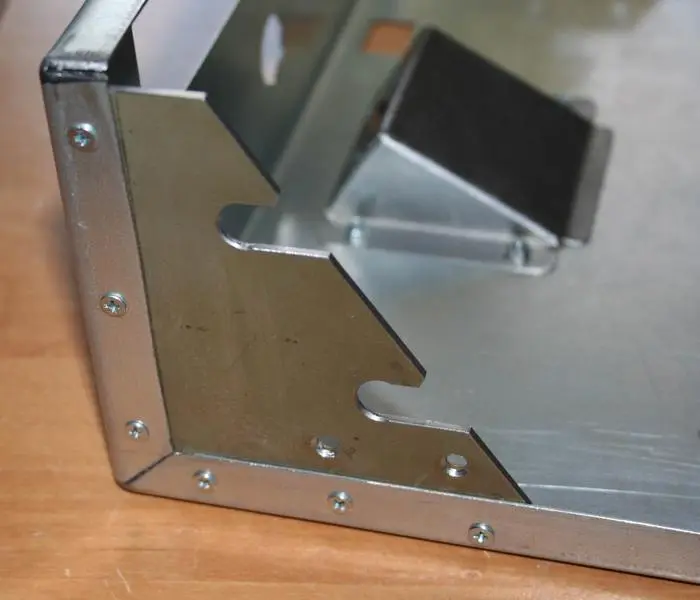

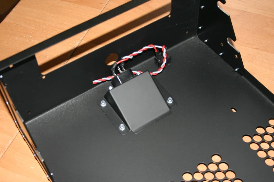

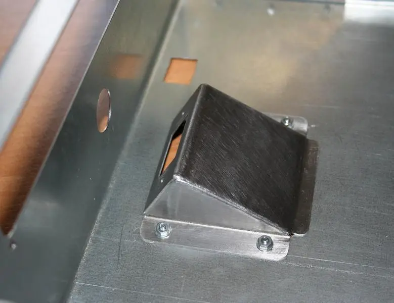

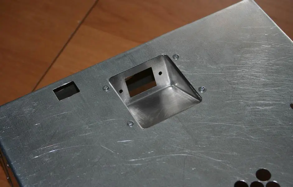

Сегодня доделал все элементы нижней части корпуса и провёл контрольную сборку. Изготовил передние косынки с пазами замков верхней части, из стали 2мм. Задние косынки согнул из стали 0,8мм, приклепал к ним закладные элементы из 3мм стали и нарезал в них резьбу для винтов крепления верхней части корпуса. Согнул и спаял карман для разъёма питания из стали 0,8мм.

Далее всё разберу, зашкурю, и отдам на полимерную окраску. Ещё пара фото.

Карман под разъем питания очень аккуратно смотритсяtehno006
Штекер будет вставляться в корпус под углом? А провод пойдет под корпусом?
Очень интересно посмотреть, поскольку сам больше года пытаюсь обмозговать "угловое вхождение".
Да, именно так. Высота ножек планируется 18 - 20 мм. Кабель стандартный, силовой, от компьютерного БП.
