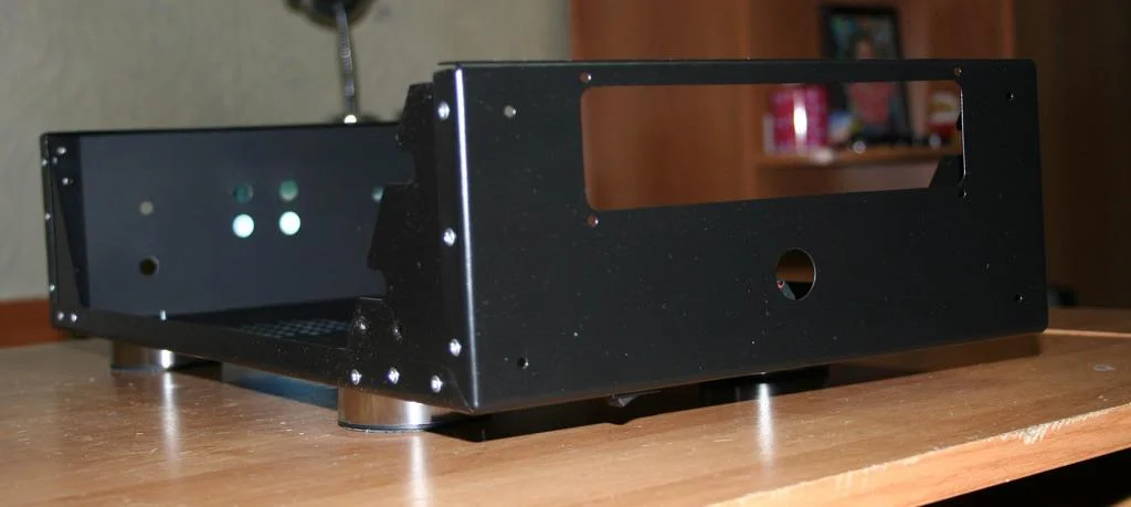

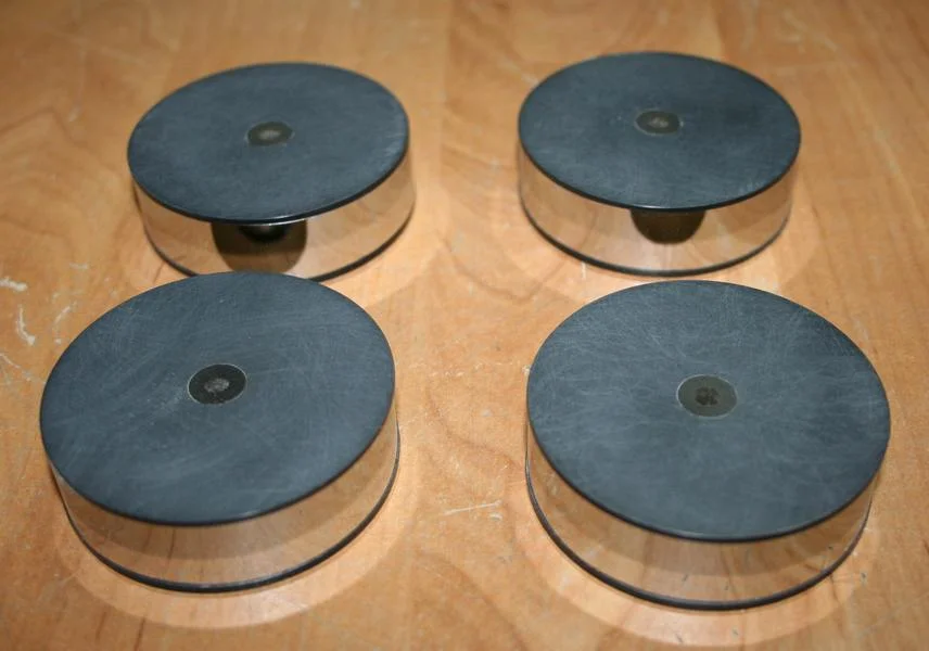

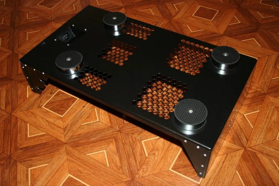

Высушенные ножки промерил и слегка шлифанул, для идентичности размера по высоте. Из кожзаменителя вырезал накладки для ножек, чтобы не царапать мебель. Края реза подкрасил чёрным перманёнтным маркером, для того, чтобы не были видны нитки основы. Накладки приклеил прозрачным контактным полиуретановым клеем.

После просушки примерил ножки к корпусу усилителя. Результат меня удовлетворил. На последнем фото представлены все клеи, учавствовавшие в этом мазохизме.

В общем проблему с ножками решил, теперь с чистой совестью можно заняться индикатором.
Молодец! :)

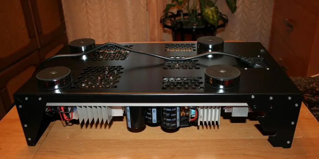

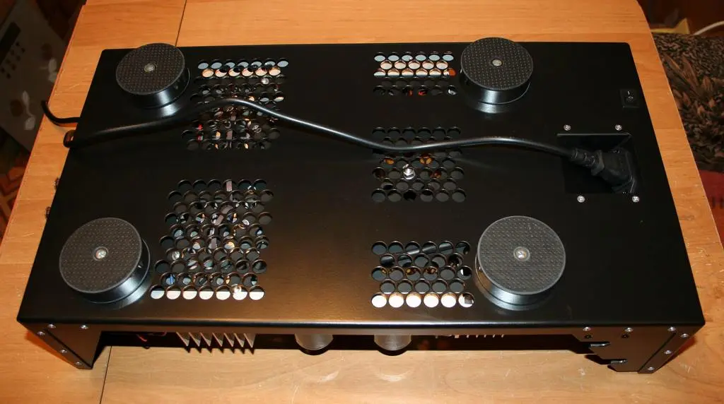

Немного критики (но это чисто ИМХО и не более) Ножки по высоте можно было бы чуть-чуть по меньше сделать :)
Меньше нельзя, у него шнур питания под брюхом втыкается. И штеккер несколько выступает вниз. Так что 19мм высоты - это только-только.
Не хотел ставить силовой разъём рядом с входами и тащить сетевой провод рядом с платами усилителей. Да и плата с фильтром и реле, и трансформаторы, находятся у передней стенки. Конструктивная особенность, в общем.

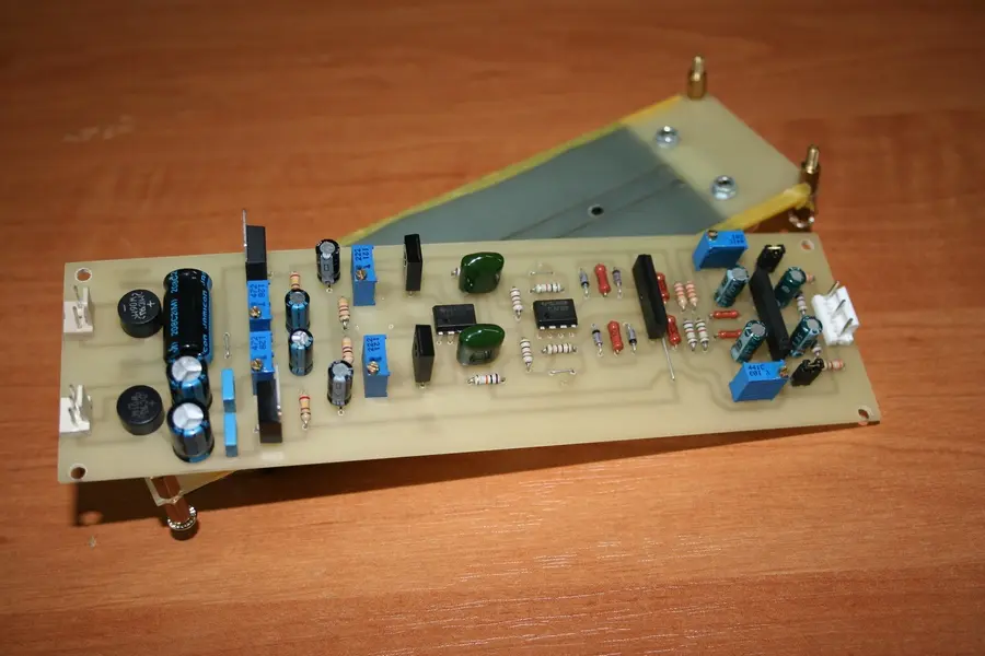

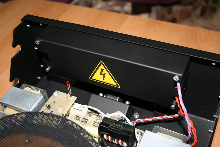

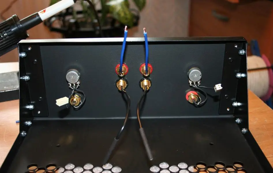

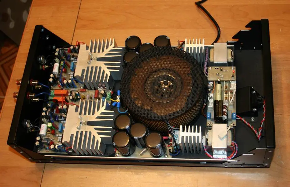

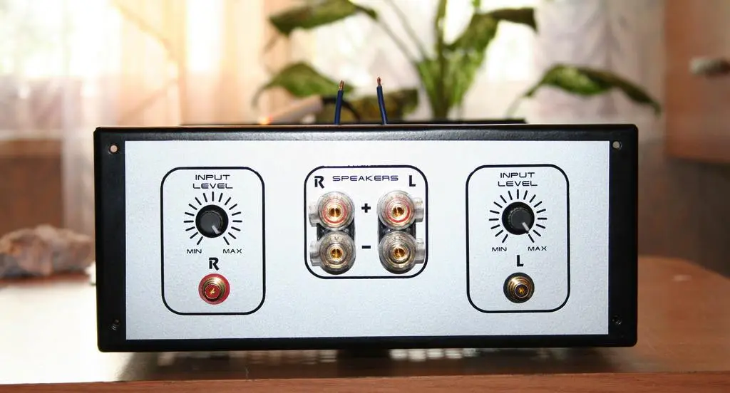

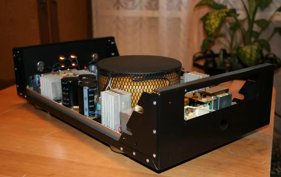

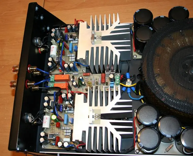

Сегодня удалось немного поработать над проектом. Установил все наружные разъёмы, переменные резисторы аттенюаторв сигнала, разъёмы для подключения к платам усилителей. Смонтировал шасси в нижнюю часть корпуса. Подключил разъёмы, потом не удержался, подключил АС, источник сигнала, и ... два часа прошли незаметно. Всё-таки, блин, хорошо он звучит! Далее, неспешно буду делать индикатор. Немного фото.
Интересная мысля. Украду пожалуй,если ты не против koresch
*кошмар* Я тоже так хочу (хотябы на сотую часть)

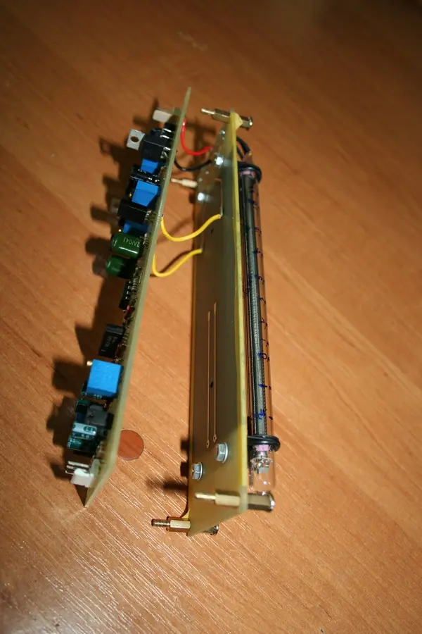

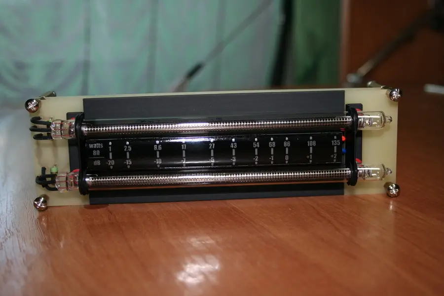

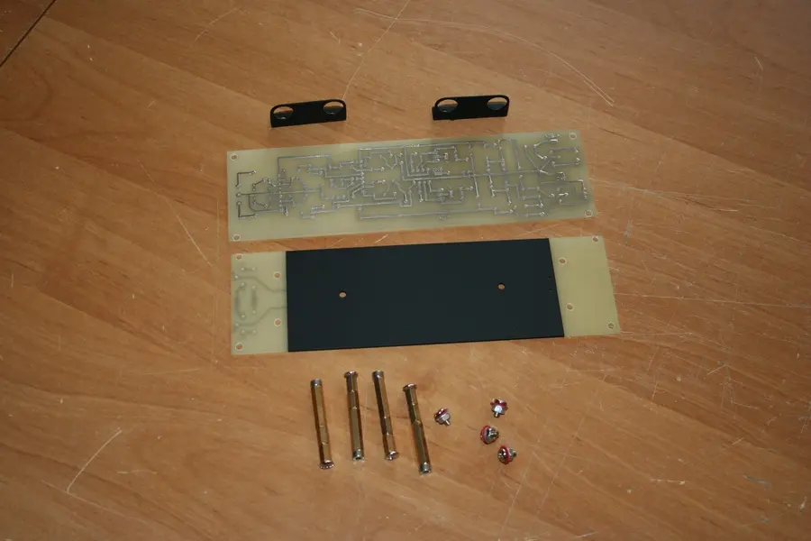

Сегодня закончил изготовление индикатора. Вот как это было. Было изучено множество схем индикаторов мощности. С учётом имеющихся деталей и отработанности отдельных узлов схем индикаторов, скомпоновал свою. Собственно принципиальная схема пока существует в тетрадке нарисованная от руки. Позже выложу в электронном виде. Индикатор собран на двух платах. Нижняя – схема управления, верхняя – собственно трубки индикаторов, держатели и шкала.

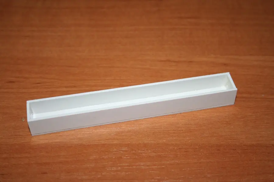

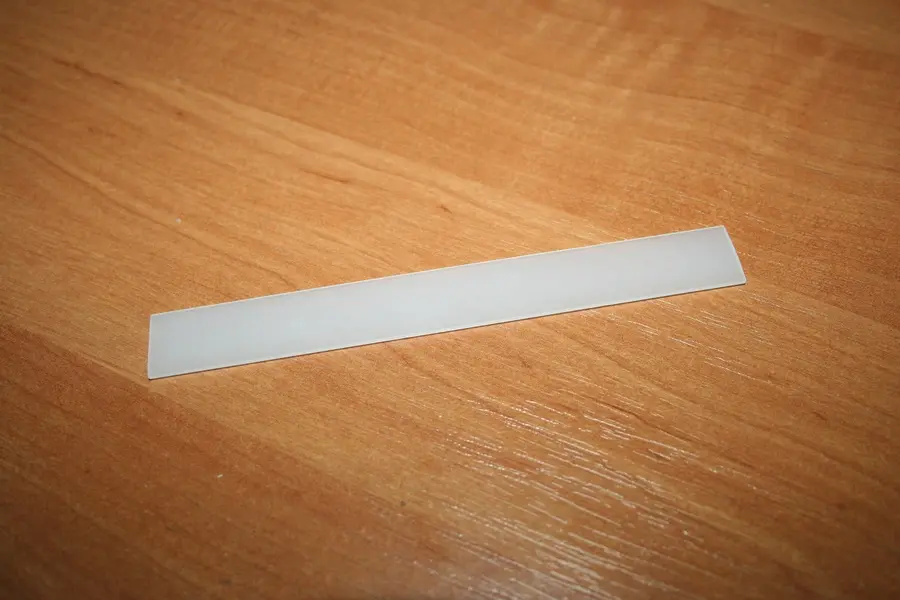

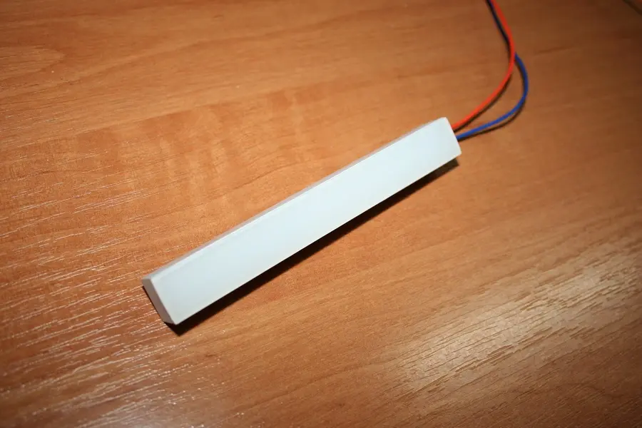

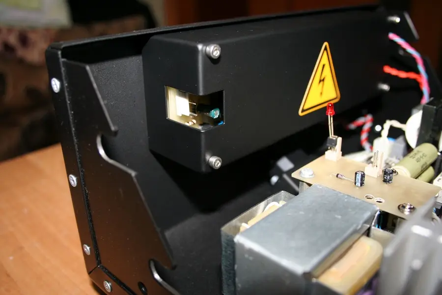

О шкале. Во время регулировки индикатора, метки рисовал маркером прямо на баллонах индикаторов. При просмотре роликов работы индикаторов на ИН13 на Ю-тубе, заметил, что шкалы находятся либо в виде разметки на стекле, расположенном перед индикаторами, либо отсутствуют как класс. Я планирую закрывать индикатор затемнённым стеклом, и баллоны располагать не вплотную к стеклу. Поэтому, решил изготовить светящуюся шкалу, расположенную между индикаторами. Для этого, из 1,5мм белого полистирола склеил бокс, вклеил в него винты для крепления к плате, и на дно бокса приклеил отрезок светодиодной ленты. Свет от светодиодов надо рассеять, для равномерности засветки шкалы. Очень хороший рассеиватель получается из крышки от упаковки лапши Доширак (саму лапшу употреблять не рекомендую. Особенно в пищу). Согнутый рассеиватель просто вставил в бокс. Бокс заклеил пластинкой из молочно-белого прозрачного полистирола.

Поверхность пластинки закруглил, по типу цилиндрической линзы и отполировал.

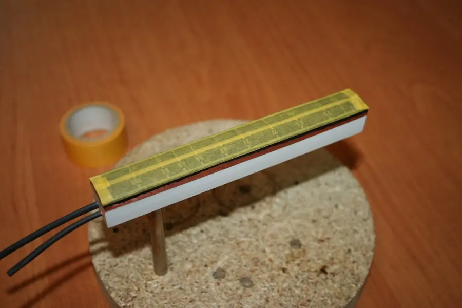

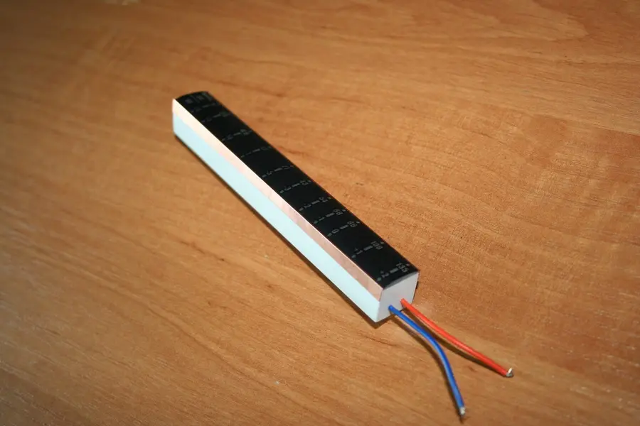

На прозрачной самоклейке для лазерного принтера распечатал шкалу. Для увеличения плотности фона, три шкалы наклеены друг на друга. Получившийся бутерброд наклеил на прозрачную пластину бокса. Чтобы края шкал не поднимались, прижал их уголками, сделанными из медной фольги. Затем задул лаком. После высыхания лака, задул корпус бокса чёрной краской.

Смонтировал шкалу на плату индикатора, запитал светодиоды подсветки. Учитывая вероятность шума, который могут создавать работающие газоразрядные индикаторы, изготовил из стали экран.

Смонтировал собранное устройство в корпус усилителя, подключил питание, сделал пробное включение. Результатом доволен. Осталось сделать разводку по мелочи, и можно переходить к столярным работам. У этого усилителя будет шпонированый капот и бамбуково-алюминиевая фронтальная панель.

Очень необычно. Появилось несколько вопросов: 1. достаточно ли равномерна подсветка ? по фото можно судить что не везде 2. а видео работы индикатора будет ? :)
