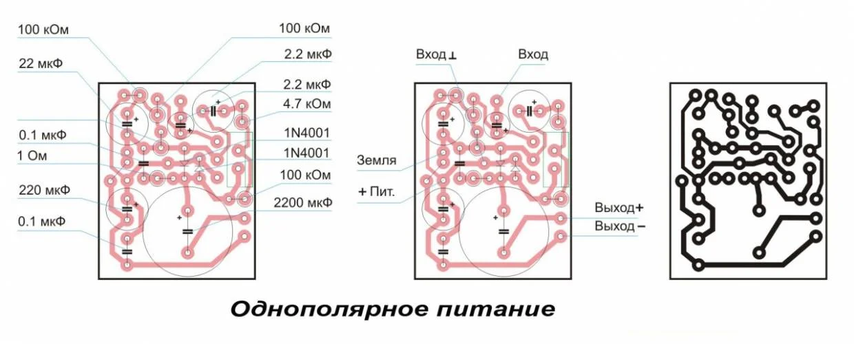

Вот решил помочь нуждающимся и ищущим печатку Валеры в lay , нарисовать нарисовал,но детали не размещал ! рисовал на скорую руку и выкладываю еще для обсуждение, может кто укажет на ошибки,так как только учусь !
аа что тут осуждать.Надо менять саму концепцию и делать моноблоки . то есть усилитель и блок питания на единой плате .
Ошибка еще в том что игнорируются защитные цепиот перегрузок и наводок. Схема в даташите этот всего лишь набор минималисткий при котором сохраняется работоспособность устройства

печатных плат для 2030/2050 достаточно много, посмотри их и сравни со своей

спасибо ребята все заработало со второго раза. без резистора в 100k (который не подписан) не работает. пока соединил последовательно 4 по 22k. работает! попозже куплю на 100K. собирал при однополярном питание

Хочу собрать ее, но вот смотря на печатную плату, возник вопрос: там второй провод входного сигнала "Вход (перевернутое Т)" указан на + питания (5ая ножка ТДАшки), а по схеме на общий. Это ошибка или вход должен идти на плюс?
Ошибка видимо.
