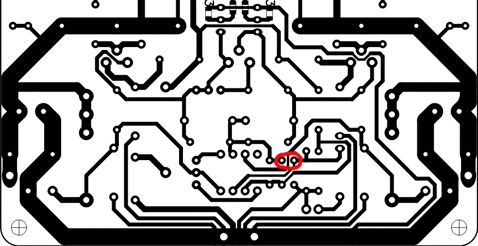

Сейчас у меня стоит амперметр в цепи питания и вольтметр на выводах резистора типа R31 на 5 Вт. Ток покоя в цепи питания не превышает 10мА, а показания вольтметра 0 микроВольт, хотя многооборотный резистор (25 оборотов) выкрутил уже наверное наполовину. Если на вход подать сигнал, он отлично звучит через динамик. Не знаю что делать в итоге с этим током покоя

Я делаю по схеме мариоллы 2.0 (чтобы не копаться прикладываю фото еще разок), этот усилок я присоединял к динамику пионера на 40 Вт номиналки 4Ом. прогнать пока не получилось, музыка играет, но есть некие посторонние шумы, что то вроде гудения трансформатора в НЧ диапазоне (не знаю как правильно объяснить).

Перемотанный ТС-250-2 на +/- 42В, в каждом плече стоит по 12200мкФ с шунтами по 0.1 мкФ. Стоит один диодный мост типа kbpc на 50А.

Я за неделю третий усь собрал,я спать уже не могу нормально. Кстати радиаторы выхлопа вообще холодные. Плату я всю отмыл, подчистую, да и нигде ляпов нет вроде. Эх... Вы правы, нужно идти спать и попробовать очистить голову для свежего взгляда. Большое Спасибо Василий.

Жень, на выхлопе у тебя полевики, если они будут греться в покое - это НОНСЕНС или нереальный косяк в схеме :)
Сделали бы по моей плате этот усилитель и не мучались. Это так брюзжание. А теперь главное. О диодах я говорил уже.Нужно выкинуть С6/С7 или хотя бы уменьшить их емкость на пару порядков . последовательно с конденсаторо С4 (его номинал вызыает вопросы)поставить резистор -100ом-2,2ком.параллельно R21/R22 конденсаторы 47-150пф поставить обязательно!Защиту пока отключить выпаяв Q1Q2 /Может она глючит

Диоды заменить на перемычки? Вместо С6/С7 хочу воткнуть номиналы 0.47мкФ. Последовательно С4 подключить резистор (так как я обозначил на рисунке?) Параллельно резисторам R21/R22 будет только керамика, других нет у меня

да, кстати, на низкой громкости динамик просто хрипит, речь абсолютно становится хрипящей, только хрипы вместо слов. Как то так MOV 0750 - YouTube
Читать внимательно надо. стабилитроны диодные Д3/Д4 выбросить вообще .Конденсаторы напаять сверху прямо на резисторы .И конечно керамику.
хрипит потому что ток покоя мал.
