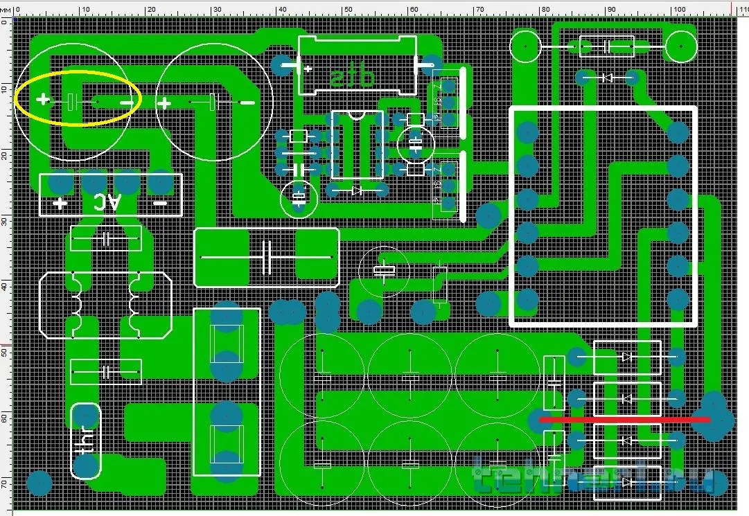

Беда какая-то у меня с этим импульсником, третий день перематываю трансформатор, и все время перекос 2 вольта по положительному плечу, первый раз мотал лентой из склееных между собой проводов, после 3 перемотки лента расклеилась, стал мотать более толстым проводом, обмотки совершенно одинаковае, но перекос все равно, если нагрузить ампера на 3, перекос уменьшается до 0.5В, мотал на Ш феррите, завтра попробую на кольце намотать
перед впаиванием диодов следует впаять перемычку,состоит она из 4-6шт проводов в эмалевой изоляции,диаметр провода до 0.8мм,её я выделил красной линией
Что то не пойму за чем лепить столько проводов, если можно поставит нормальную перемычку сечением 2.5 мм 2 ?

Спасибо,можеш пожалуйста подписать на пп,куда подключать первичку и вторичку? Т.к. я транс буду мотать на кольце.1.webp
