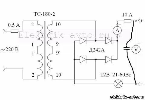

Ещё вопрос, я сделал зарядное для АКБ по этой схеме, можно ли как-то добавить регулировку выходного напряжения для лабораторных нужд?
    13.7 KB · Просмотры: 12,200
После моста поставить конденсатор большой ёмкости, и поставить простейший регулятор на паре транзисторов, 815 и 819 например. Переменный резистор на несколько кОм, с движка которого на базу транзистора. После транзисторов больших конденсаторов не ставить или добавить ещё диод.
Схем полно вообще.
