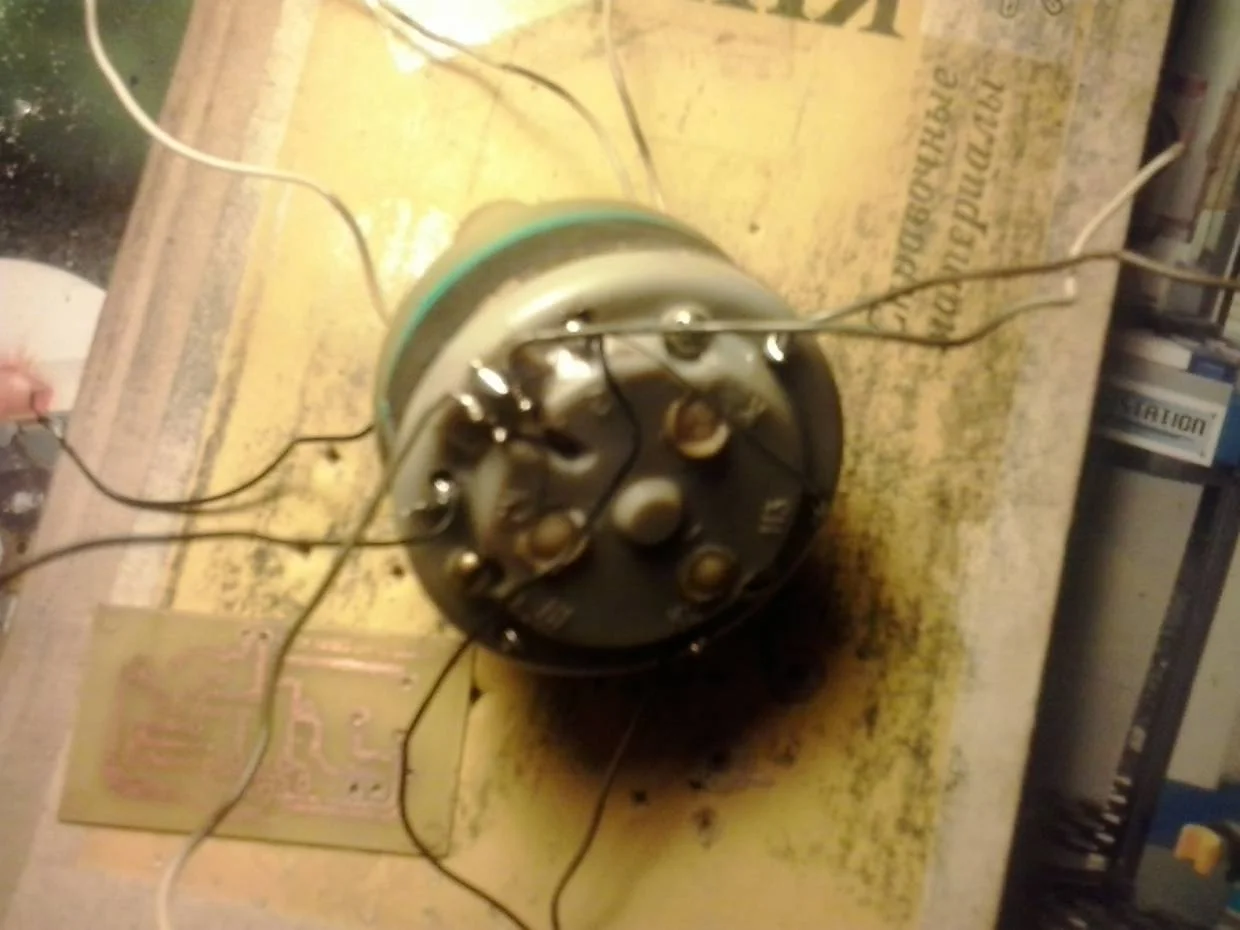

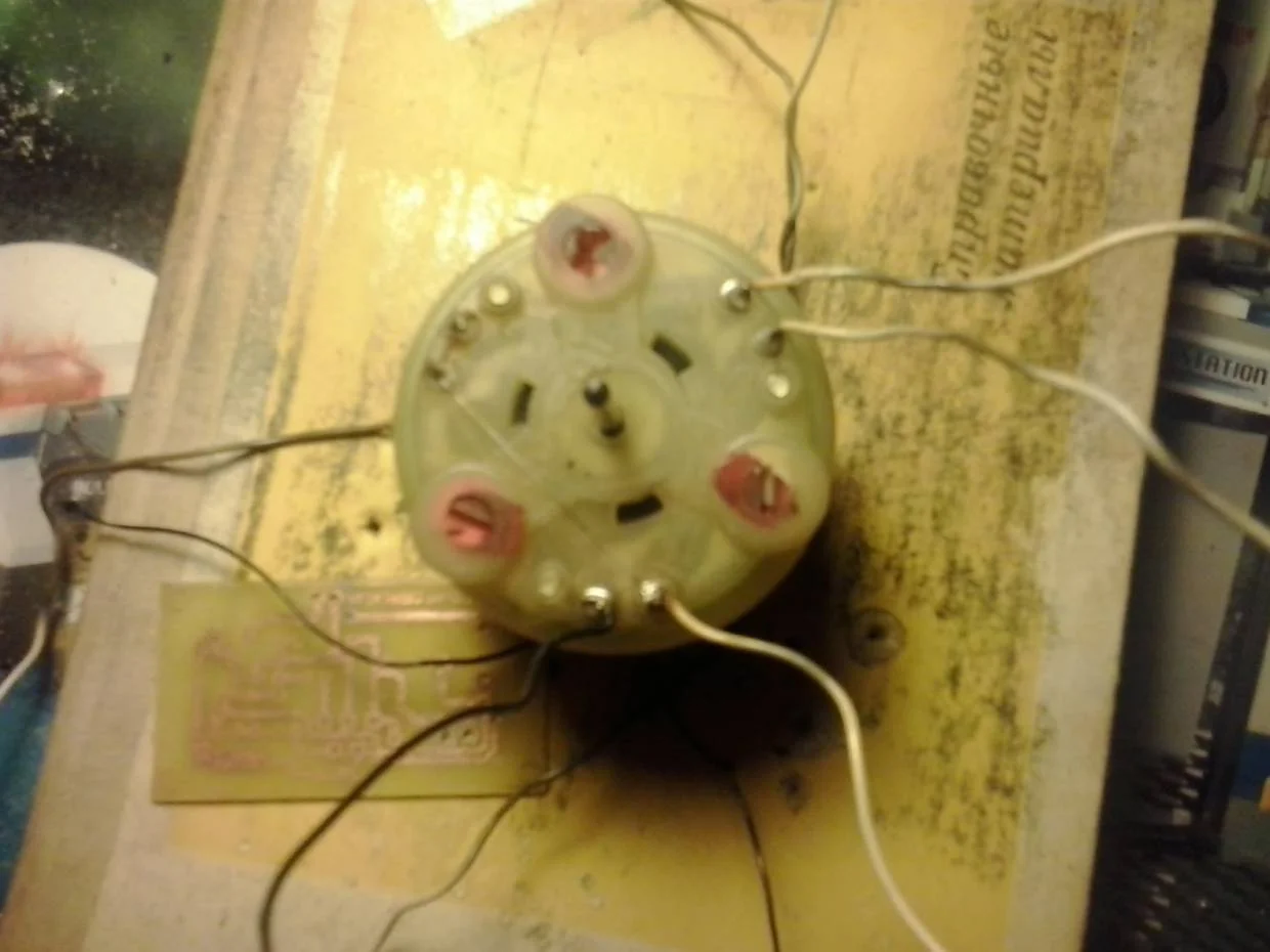

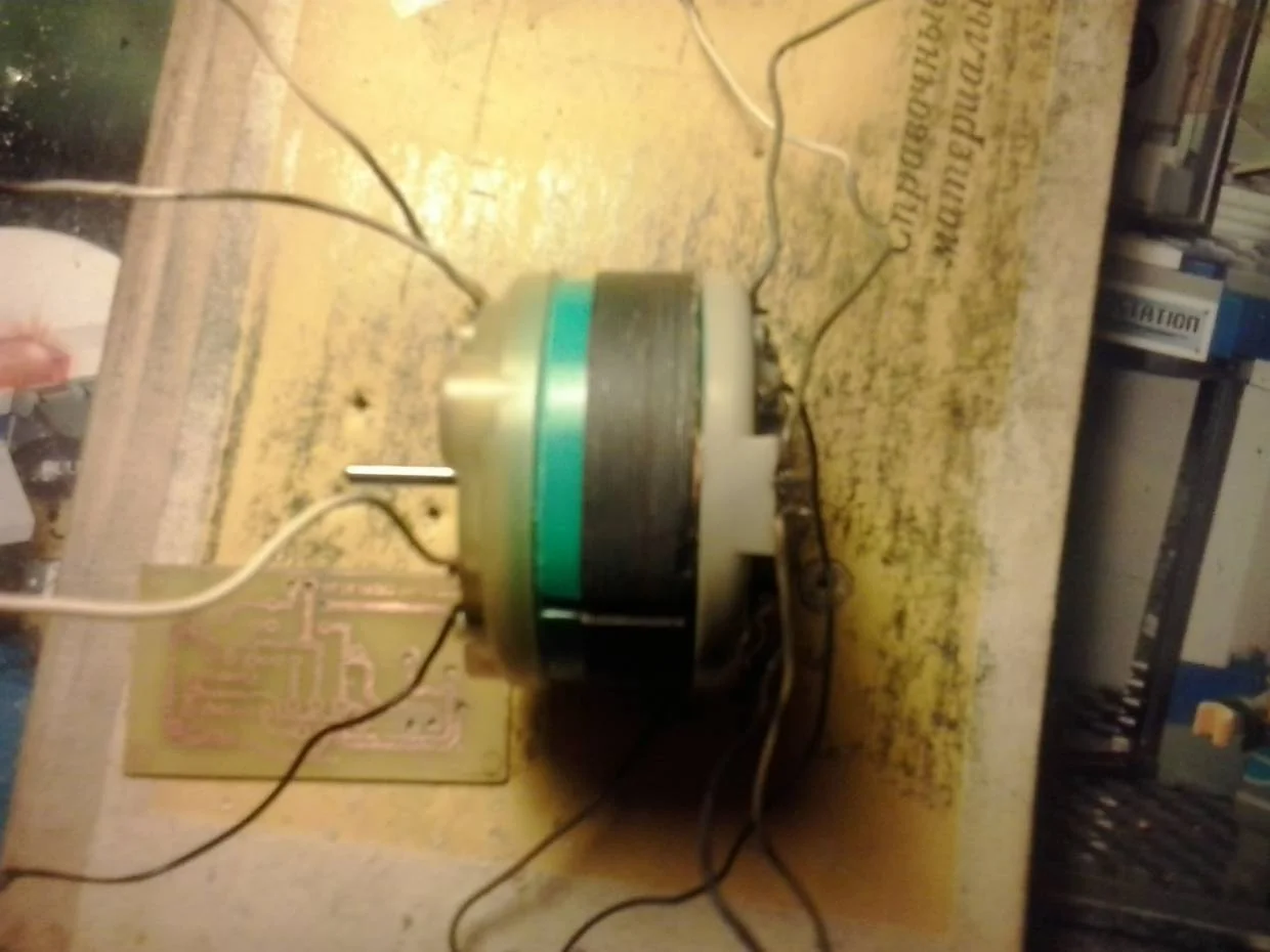

Подскажите ещё, вот такой двигатель от магнитофона Маяк, в нём 10 выходов, никак не могу его запустить, подскажите какие нужно брать контакты?

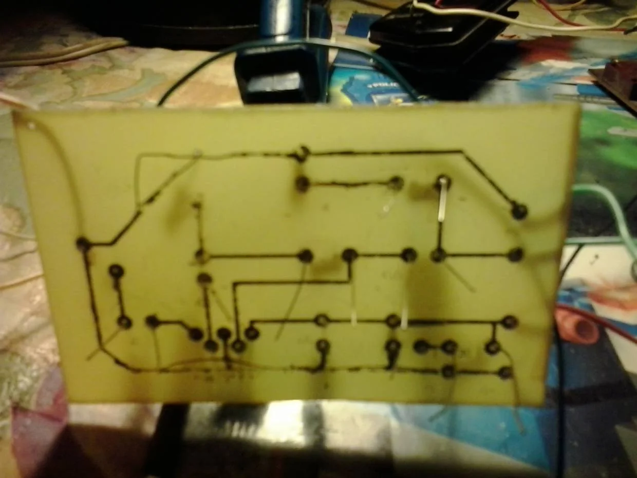

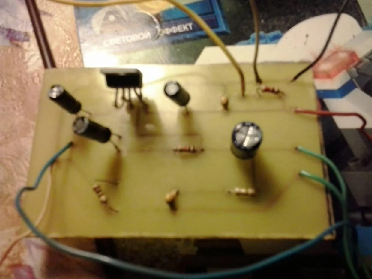

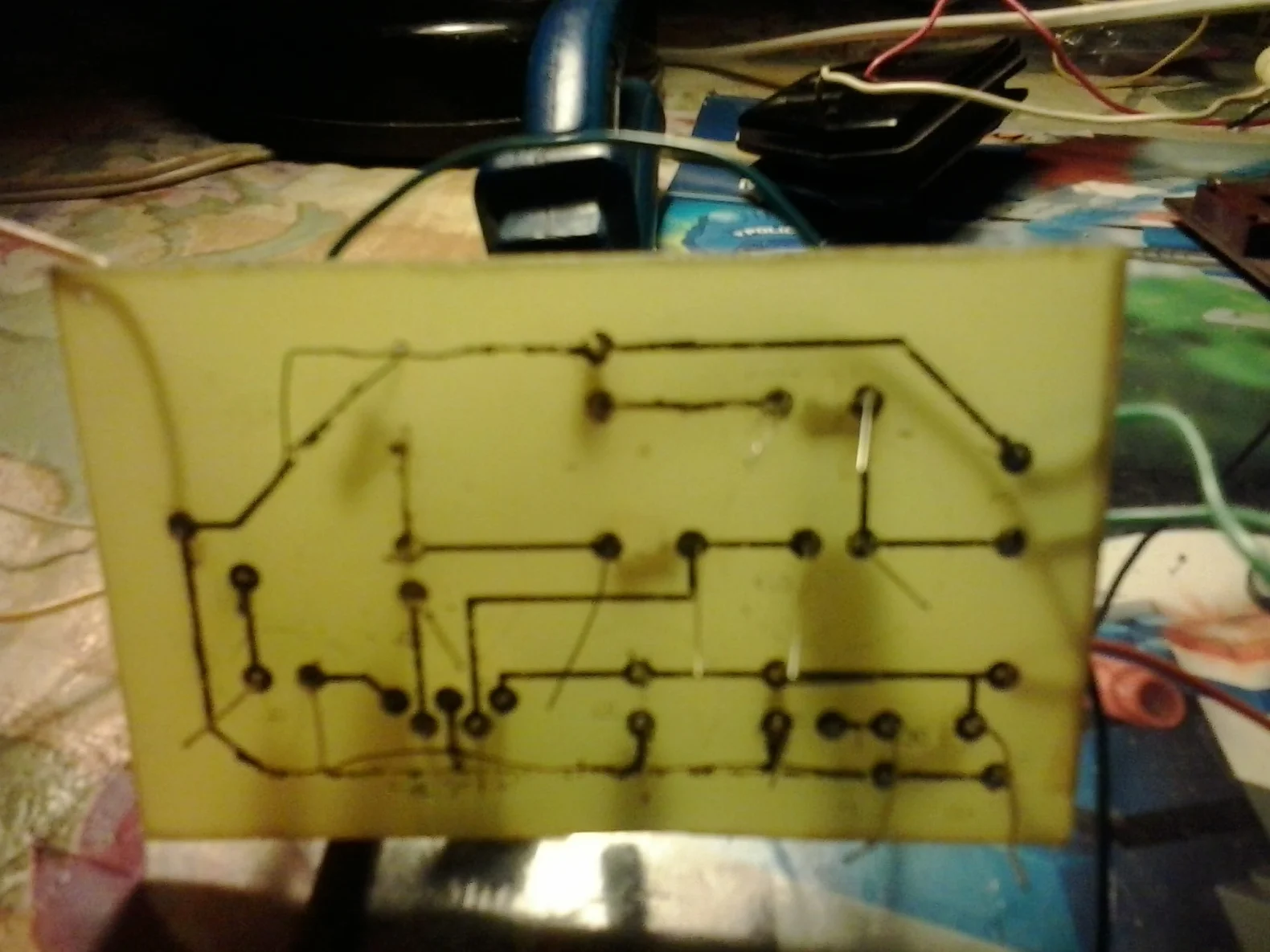

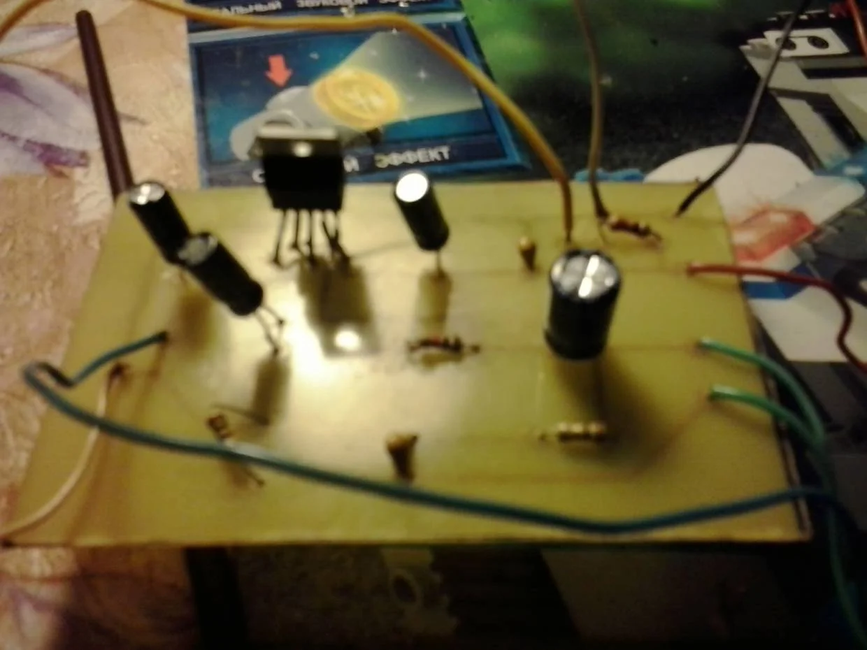

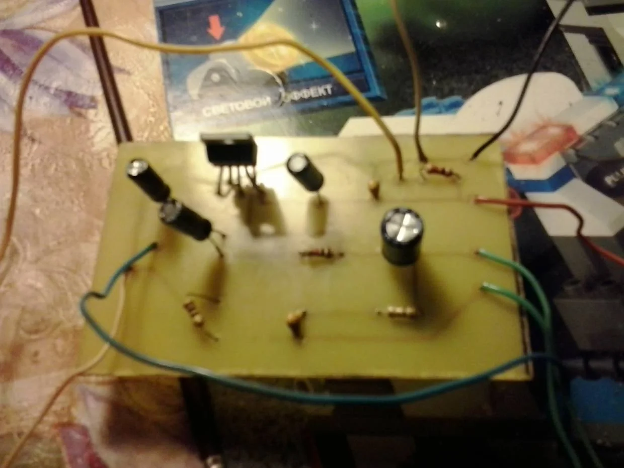

Добрый вечер! Собрал всё по этой схеме, при подключении из микросхемы начинает идти маленький дымок, подскажите в чём причина?
Фото можно??
Вот фото моего творения

Хотелось бы услышать ваше мнение!
качество плохое.... а сколько вольт подаешь??
