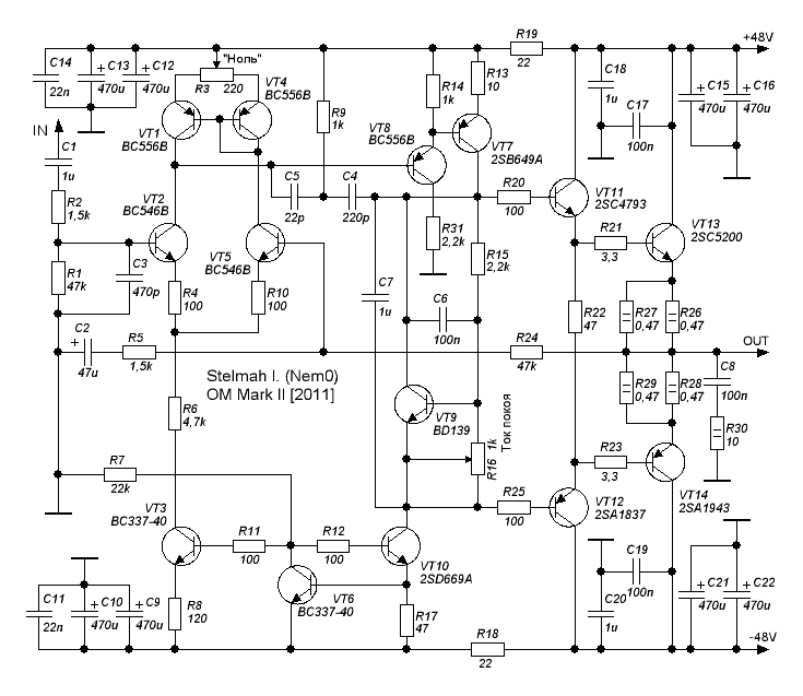

Это "оплеуха микрухам" что-ли?
Дурацкое кстати название. Холиварное.Это "оплеуха микрухам" что-ли?
Ну дык время то вперед бежит ...Сейчас тяжело назвать Марк 2 оплеухой. Например в Ланзаре такое же количество транзисторов, но оплеухой его никто не называет ...
Ну дык время то вперед бежит ...![]()

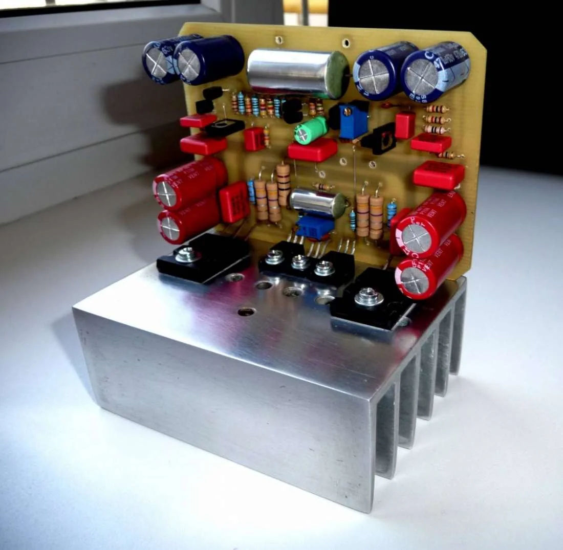

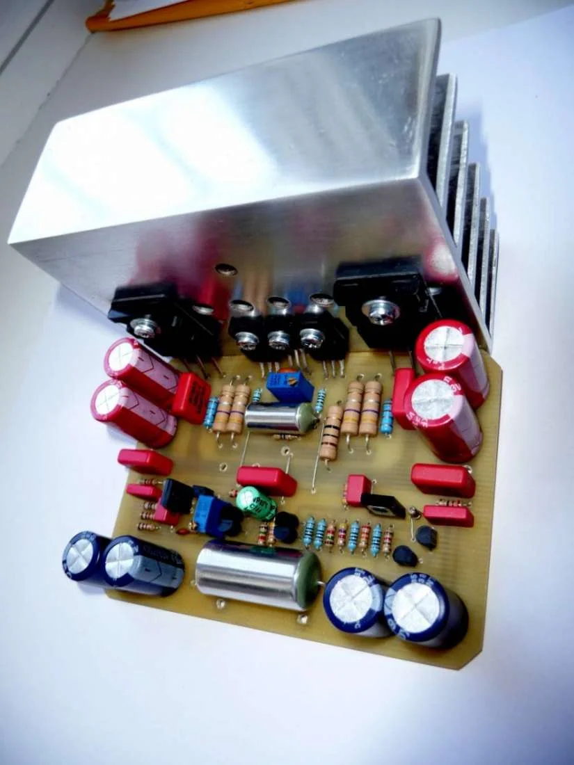

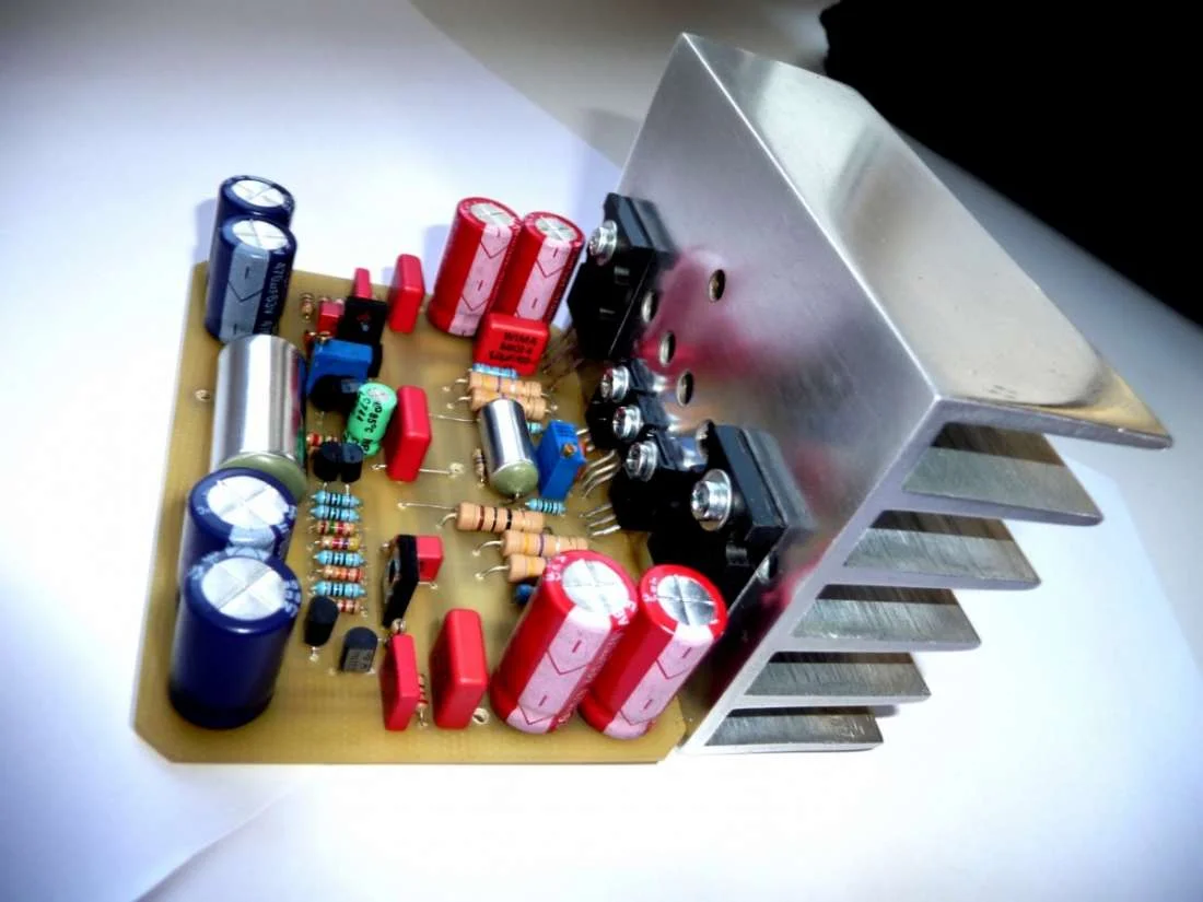

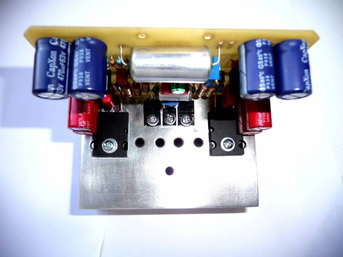

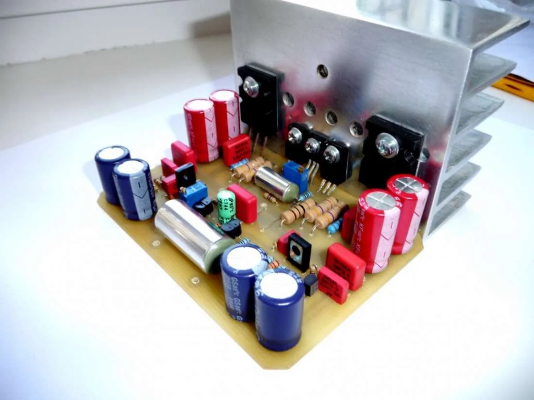

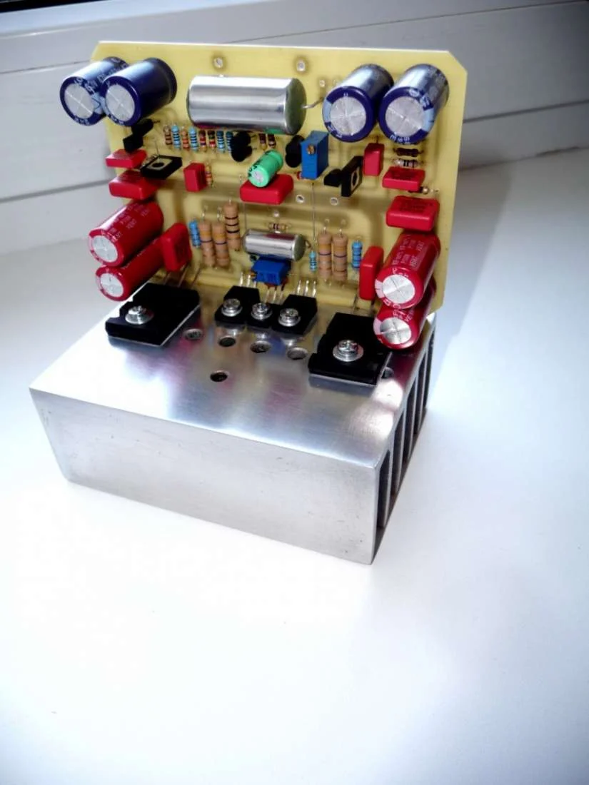

Вот собственно один канал
2-RAMMSTEIN
так ТС написал,что будет принудительное,так что об этом можно не беспокоиться![]()

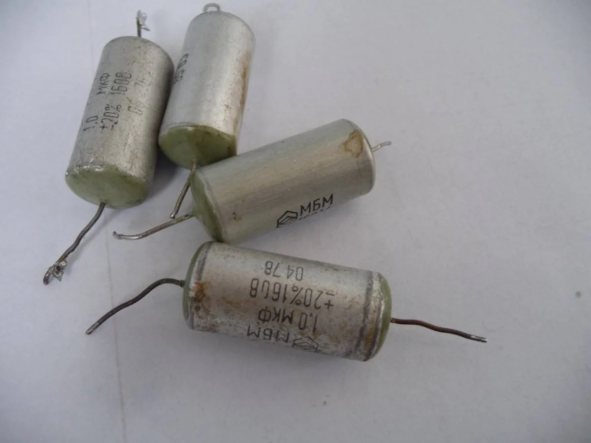

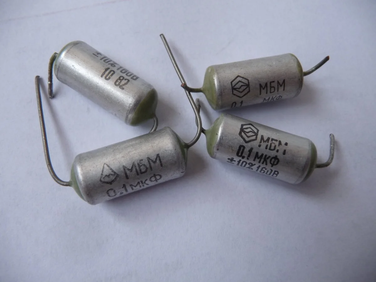

Ну такую красоту под стекло онли... Особливо понравились отполированные кондёры... )))Вот собственно один канал
