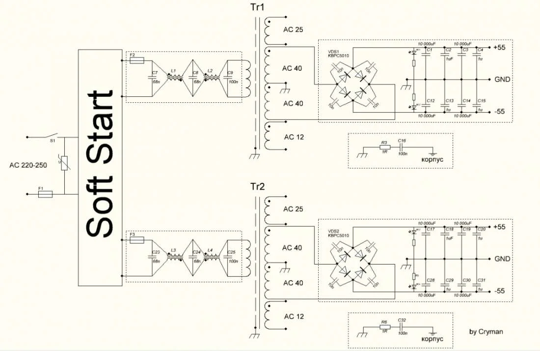

Хочу несколько слов сказать о организации питания...
Я буду использовать простой нестабилизированный источник питания. В него входит трансформатор, выпрямитель и конденсаторы.
Почему такой выбор ? Оплеуха усилитель работающий на грани самовозбуждения и если ставить импусный источник питания можно запросто словить возбуд + ВЧ помех кучу и какие тогда цифры будут на выходе...? А я та тут говорю о высоком качестве звучания ... Стабилизированный стоит приличных денег, экономически не выгодная штука ...
И так к силовому трансу через сетевой фильтр ( фильтр с синфазным и противофазным дросселем и парой кондеров серии Х2) подойдет переменка 220 вольт. Первичка будет намотана с запасом по напряжению и будет иметь экранирующую обмотку, что очень хорошо. Диодный мост стандартного типа. Сглаживающие конденсаторы большой емкости будут шунтированны пленочными конденсаторами малой емкости так, как на относительно высокой частоте растет ESR электролитов. Трансформаторы будут тороидальные это лучший выбор.
Несколько моментов которые я буду учитывать при сборки:
- предохранитель будет только в первичной обмотки трансформатора
- силовые шины питания не имеют ответвлений. Я имею ввиду что шины питания от диодного моста идут к конденсаторам, а от конденсаторов к плате УМ
- силовые провода не петляют. А именно будут иметь минимальную возможную длину
- укладка проводов будет сделана по правилу «направляющий» провод будет сложен (свит) с «обратным»
- сечение силовых проводов буде не менее 2 мм2
- не будет земляных петель. Не считая петлю через источник сигнала
- не будет разъемов, будет только пайка в питании УМ
Все что осталось за кадром буду пояснять по ходу пьесы.

Схема и печатка. Еще не знаю будут ли сетевые фильтры или нет, возможно от них будет только хуже, посмотрим....
Белым обозначен провод, припаянный к дорожке печатной платы.
На печатке конденсаторы пленочные в 1мкФ не нарисованы.

1. От фильтров хуже не будет.
2. Соединять землю с корпусом нужно в самом чувствительном месте - на входных гнездах. Больше нигде и ни с чем корпус не соединяется.
3. Подключение к сети 220V делается через двойной выключатель.
http://www.tehnari.ru/f170/t71194/index5.html#post728202
Так делается в фабричных качественных УНЧ и я тоже держусь этого правила.

Вместо здорового медленного моста (пусть и зашунтированного) можно было поставить ультрафасты или шоттки.
Иногда халявлю в этом плане :) ставлю одинарный...
А смысл? Если не трудно, обоснуйте пожалуйста, так, для общего развития. То вдруг мы чего-то незнаем...
Мне не трудно, но администрация удаляет ссылки. На профильном звуковом форуме есть большая ветка по диодам, с обоснованиями, измерениями и пр.
