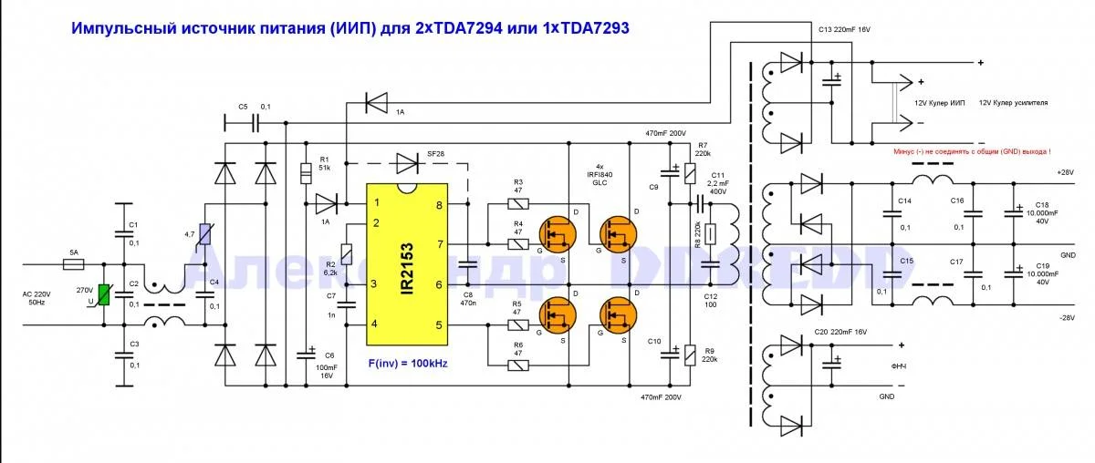

для 500 ватт схема так и остается? только нужно будет поставить 6х IRFI840?
И какие габариты трансформатора надо? И от чего зависит сила тока и напряжение?

чтобы повысить мощность,
нужно поставить более мощные транзисторы,
увеличить ферритовый трансформатор.
делать новую печатку с более толстыми дорожками,
в начале питания заменить диодный мост на более мощный.
а этот блок питания(схема, #66) потянет 4x TDA7294, по две в мостовой схеме?
ну в принципе потянет
а если я поставлю по мощней транзисторы(только какие) наверно будет достаточно мощности?
напряжение зависит от витков, а от чего зависит сила тока?
и ещё для 4x TDA7294, по две в мостовой схеме, какое надо напряжение и сила тока?
от количества жил, мощности транзисторов, размера конденсаторов на входе ну там по схеме еще несколько конденсаторов.
Не проще ли поставить всего две 7293? мощность на выходе будет примерно одинаковая ну только 7293 будет греться больше чем две 7294 в мосту. (плюс ко всему на 7294 в мосту нельзя будет поставить нагрузку ниже 8Ом)
а какие помощней транзисторы сюда можно поставить.(а то вот хочу собирать, закупиться надо)
ну что никто незнает?
Я вот составляю список деталей. Подойдут транзисторы IRF840A ? и диоды шоттки надо с одним диодом в корпусе, или с двумя диодами?
Да, они и нужны, те которые в схеме указаны имеют меньшую мощность. А IRF840 целых 125Вт - то что надо. (я такие и ставил себе)

А вторичная обмотка в схеме (та что 2х7 витков). Это для самого усилителя которая ?

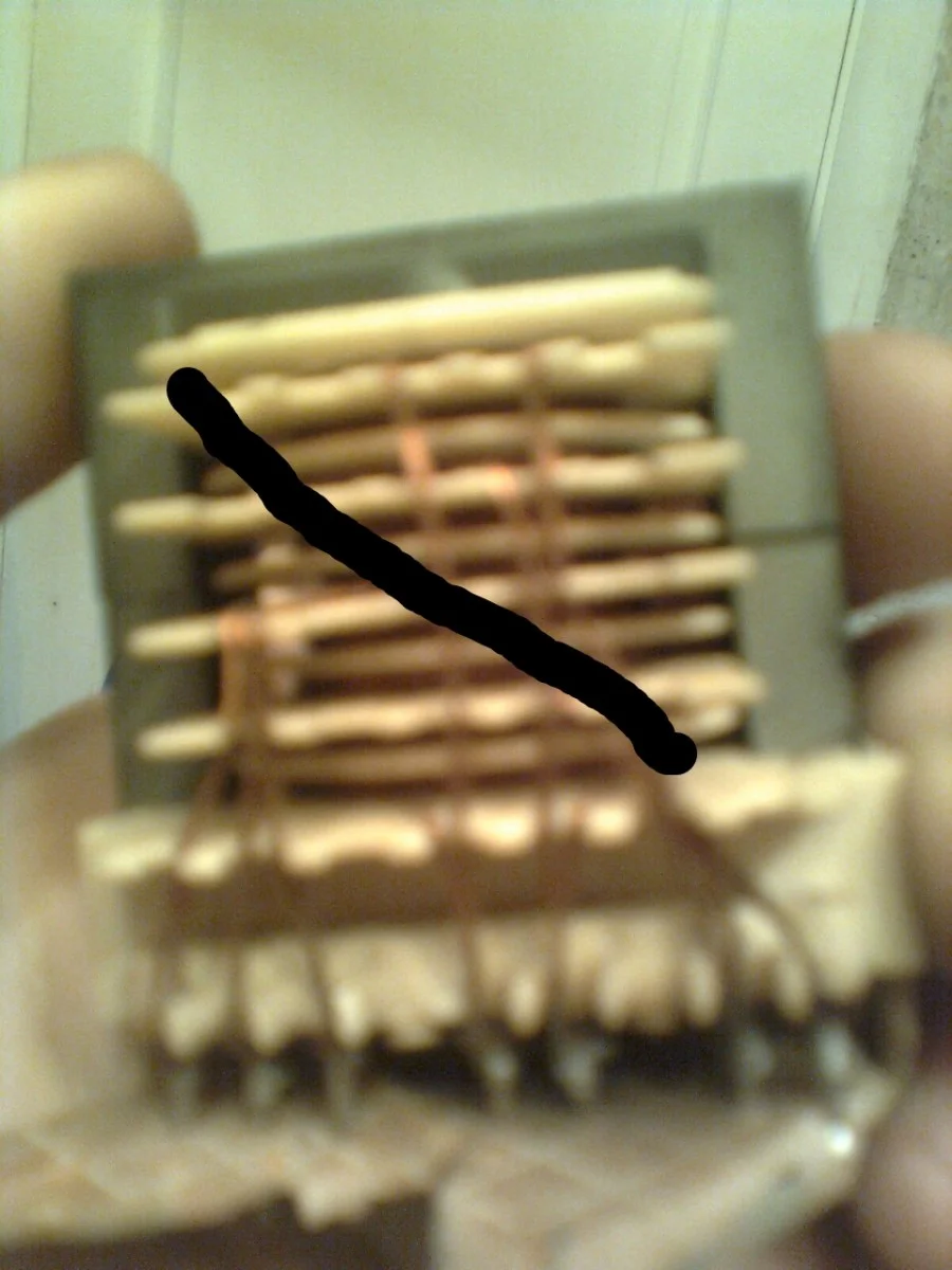

А я еще не совсем понял как мотать на моем секционном. Вот так вот разрезать надо да?Или можно в каждую секцию по одной обмотке намотать. тоесть в первую и во вторую к примеру первичку. а в третью секцию вторичку?
    69.5 KB · Просмотры: 85
Теоретически можно, но я бы убрал перегородки и намотал как обычно.
