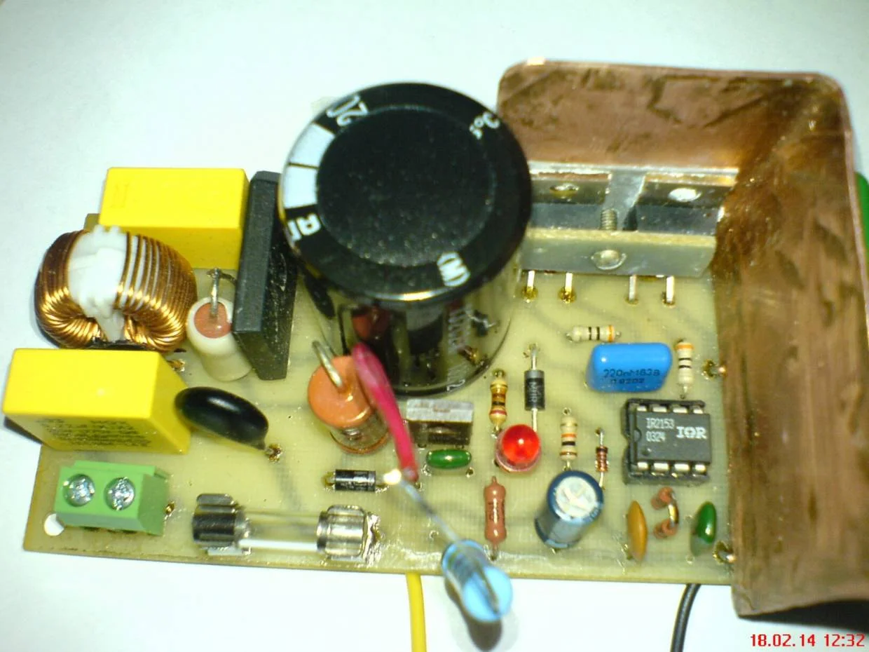

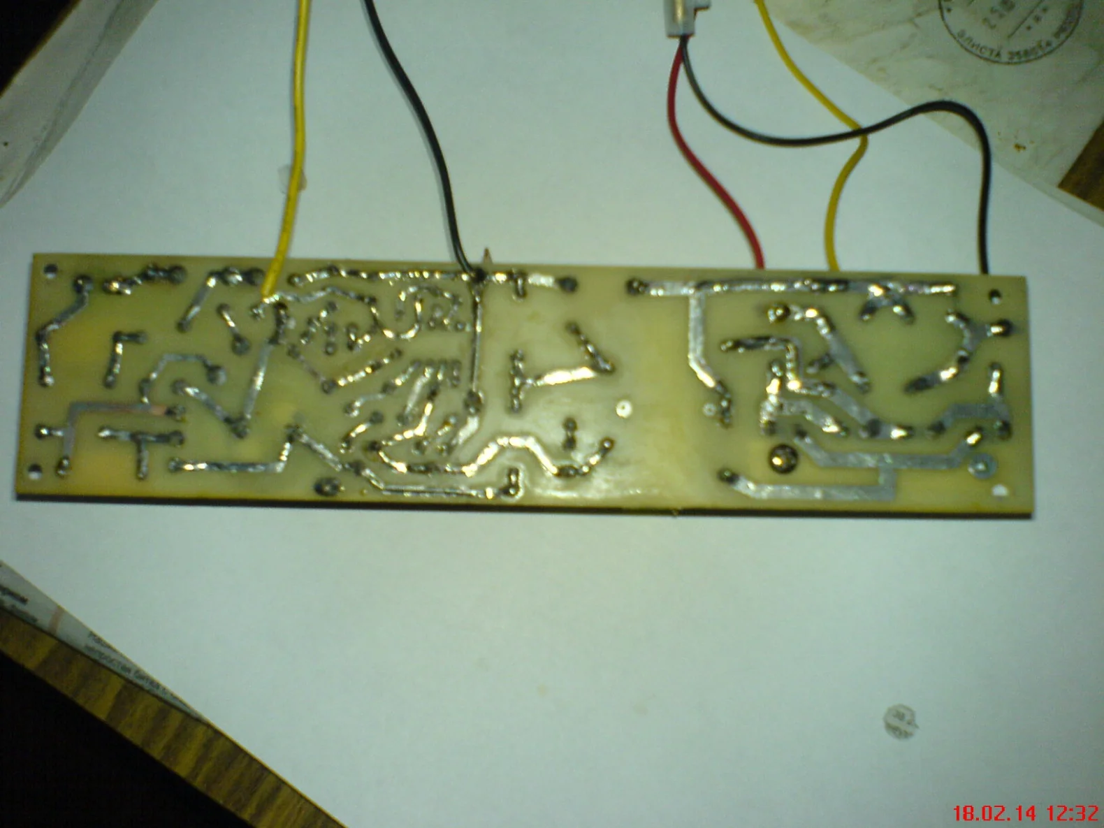

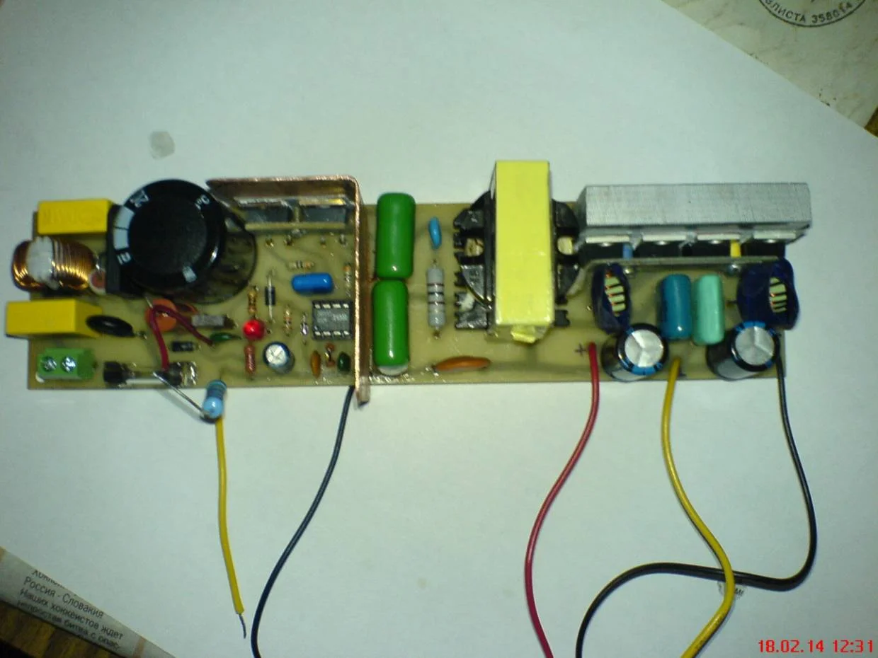

А вообще нужны фото, и желательно подробные, чтоб можно было оценить качество и правильность сборки.
Azziop добрый день! Вот изображения собранного БП :
P.S : на третьем фото сопротивление временно (R10-0.51 Om*2w); выходные диоды MUR820; кольца дросселей диаметром 12мм салатного цвета от материнской платы Т-50 материал 52; транзисторы irf840; входная емкость 220*400в., питание ir2153 - 15.6в., (гасящий резистор 18кОм*2 ватт); светодиод al307; вот как-то так.............

Убери планку с мосфетов, сделай стандартное крепление к радиатору через болтики.
Не забудь под болты изоляторы подложить.
Azziop, спасибо за отклик! Но, решение вопроса не увидел.... вернее причины.... почему на выходе напряжение падает до нуля при нагрузке (пример лампа 95w/220v)
Планку убери.
Azziop, крепление поменял..... болты-подложка-термопаста......результат никакой!

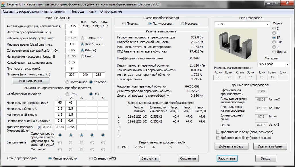

Трансформатор: первичка (первая половина) 32 витка провод 0.35 в 2-е жилы; затем две вторички по 21 витку провод 0.35 в 2-е жилы; и в конце вторая часть первички 32 витка провод 0.35 в 2-е жилы...........Хотя вот есть скрин:
    97.8 KB · Просмотры: 494
ничего себе плотность тока стоит
От чего этот транс? Там случайно зазора в центральном стержне сердечника нет?
Azziop, нет зазора точно нет. Трансформатор этот уже по счету седьмой, которые перематывал.... все проверял перед перемоткой и вообще стараюсь не спеша мотать трансформаторы,- пусть дольше по времени затрачено, но уверенности больше.

Попробуй отмыть плату от флюса и просмотри внимательно, лучше под лупой, все проводники на обрыв или "сопли".
Azziop, посмотреть под увеличением можно.... и отмыть еще раз, тоже можно(нужно), но у меня правило(как учили) не включать не проверив и не отмыв плату..... нет проверю конечно еще раз,-не трудно. Сомневаюсь, что может непропай и т.д Хотя как поют: "не зарекайся....." И все же, если "косяков" нет, на что обратить внимание, еще....

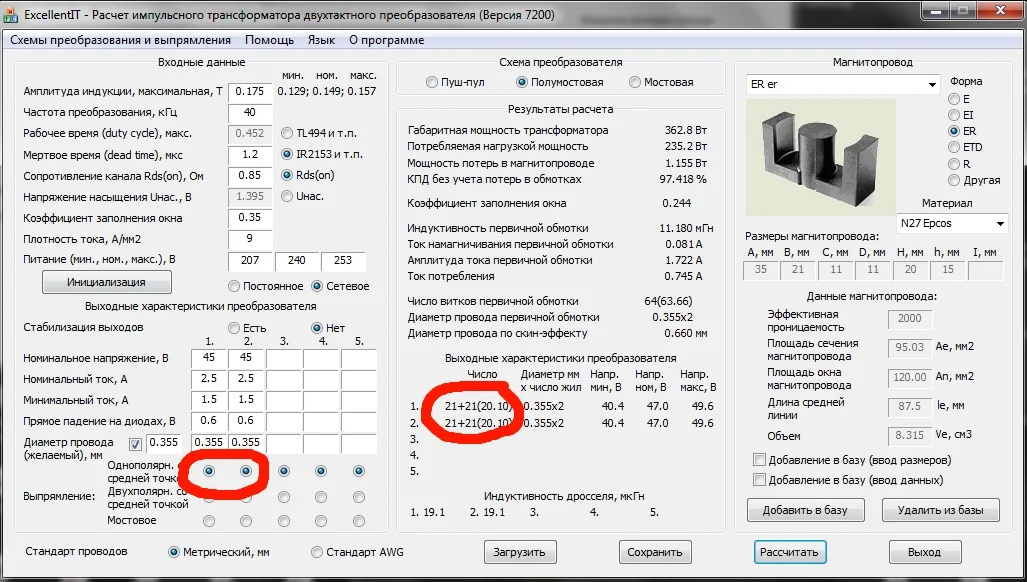

На скрине две вторички однополярные со средней точкой с напряжением 45в. У вас две по 21витку. Зачем так?
