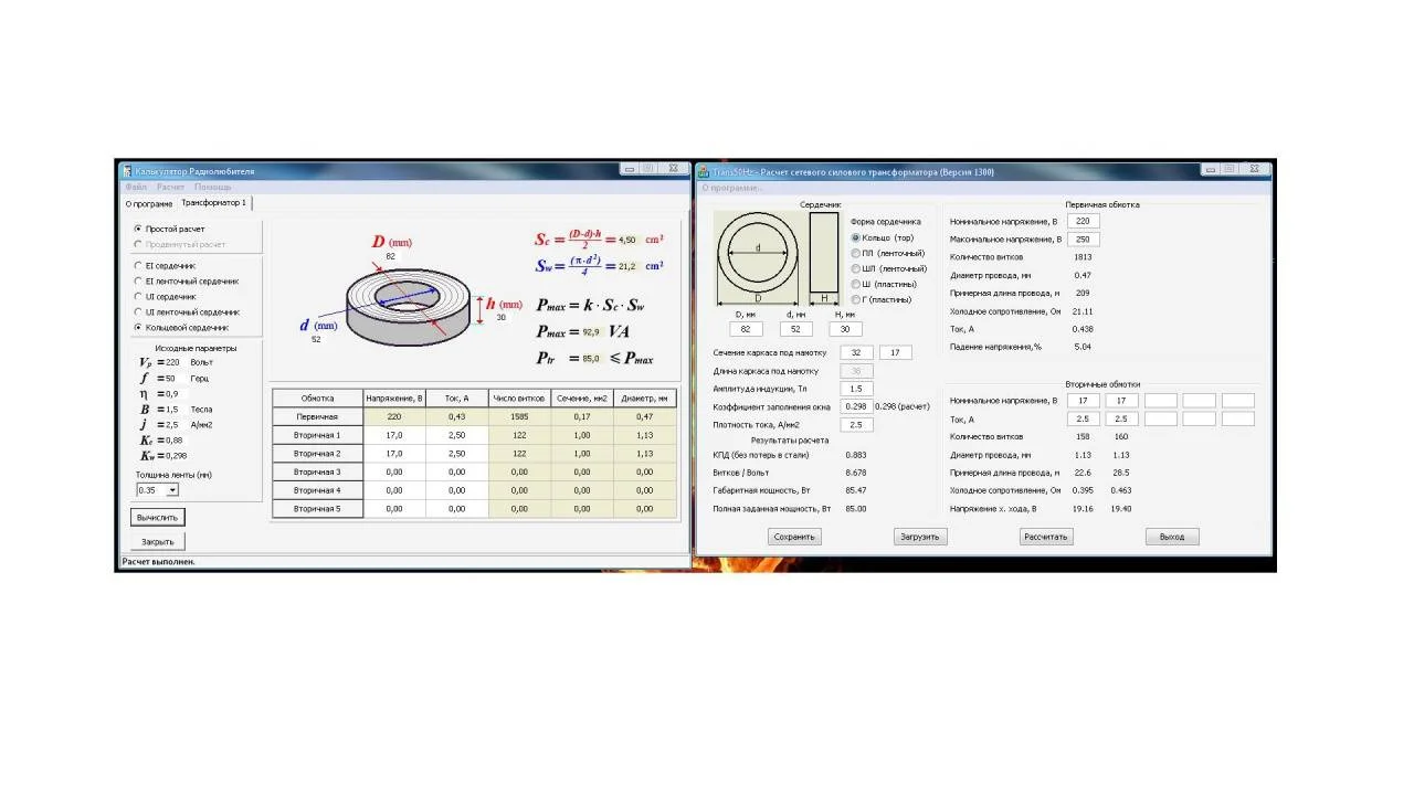

Почему такая разница в расчётах?
    57.2 KB · Просмотры: 791
