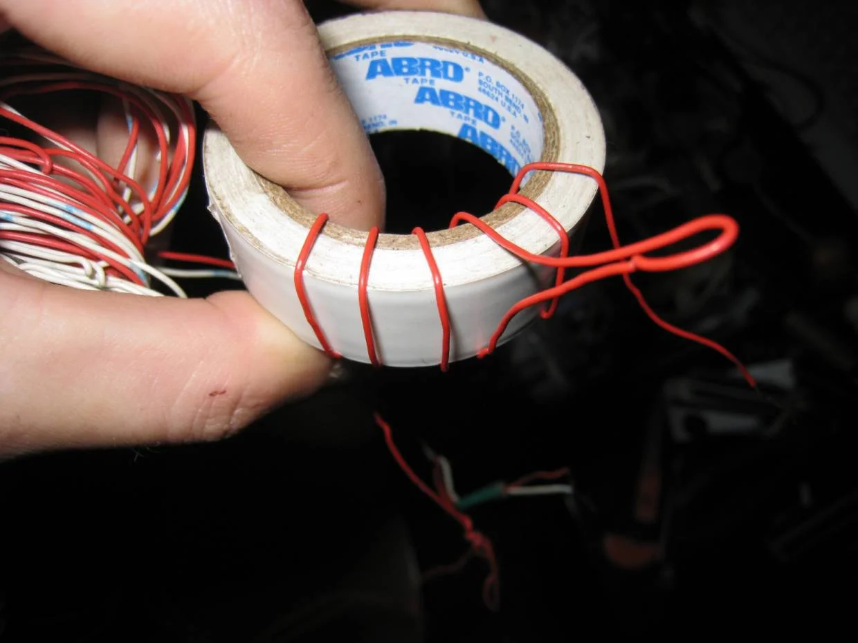

Как намотать тороидальный трансформатор?
Ребят, зачем паять?
Интересное решение)
ну это только в 1 жилу мотать, в 2 и больше жил не получится если только знать точно сколько нужно проволки в длину
Не совсем уловил сути... Я (да и многие) привык считать витки а не метраж провода :) По этому мотать хоть одним проводом, хоть сразу десятью жилами - разницы никакой. :)
Это как сказать, может и не хватить и метра провода и будете локти кусать.
Витки это напряжение, толщина провода это амперы, а вот длинна провода это заполняемость всего Тора и это принципиально важно.
Спросите дядю Андрея он поддержит мою теорию.Тор это очень хороший трансформатор и работает без проблем, только если правильно его сделать и намотать, не замыкать первичку и расчитать холостой ход, заизолировать вторичку и он вас будет радовать многие годы.
Никогда не заморачивался по поводу длинны намоточного провода, ибо руководствуюсь правилом - провода должно быть намного больше чем уйдёт на намотку (определяется на глаз) даже если провода не хватило (или обрыв) кто или что мешает спаять (удлинить) ? :)
