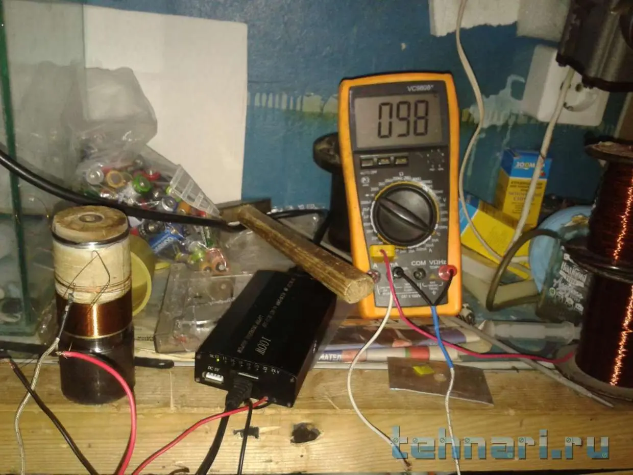

Греем звуковые катушки током. Кто-то использует латр, кто-то - постоянкой...
Вспомнил студенческие годы и практикум по аналитической химии и физикохимическим методам анализа. Для подогрева реакционных смесей в лаборатории использовались электроплитки (с регулировкой). Соорудил устройство из ТЭНА от дым машины, алюминиевого диска от винчестера и регулятора мощности. Звуковая катушка вместе с оправкой ставится на диск, нагревается. На ТЭНЕ крепится биметаллический прерыватель на температуру 200 гр.. Равномерность нагрева ( в отличии от нагрева током) очень хорошая.

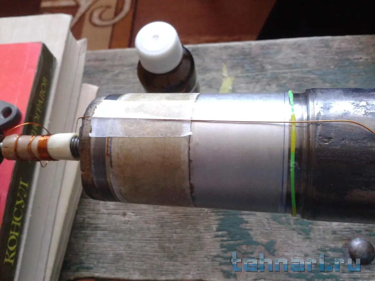

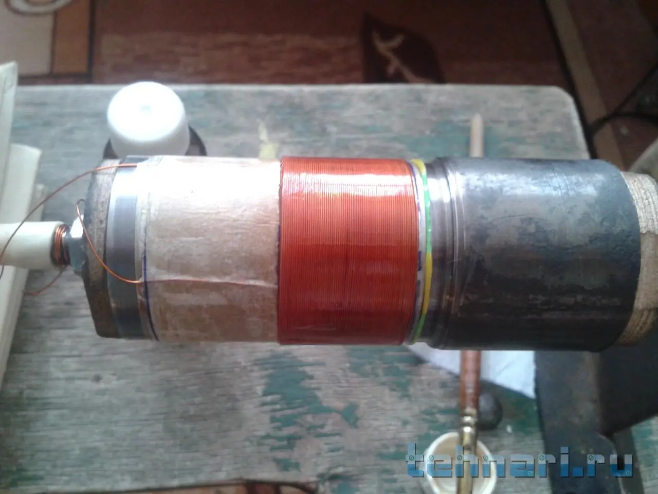

В теме несколько раз описано как нужно работать с БФ2.Певый слой на гильзе промазываем и даем высохнуть.Я перед намоткой промазываю еще раз клеем гильзу,Виктор мотает провод промазанный клеем.Первый слой даем подсохнуть немного(минут 30-60)Мотаем второй слой,промазываем всю катушку клеем,Сушим при комнатной температуре сутки на оправке(на свежую если запекать клей пузыриться),и запекаем на оправке 120-130гр/час.Под алюминия и ничего не ложу и не чем мажу.А чтоб все хорошо слезло гильза должна быть идеальна в плане полировки.Неужели сложно и не понятно.

Везде должна быть своя мера и нечего не приклеется.Если погода не измениться то, после завтра покажу как я буду мотать.А какой калибр провода используете?
ПЭТ-155 - 0,355мм в два слоя, получается 2,2 ома.

У меня получается без нитки (проводочка) при использовании скользкой бумажки. После высыхания и полимеризации на несколько секунд на катушку подается напряжение, она нагревается, оправка при этом нагреться не успевает...
Вот намотал еще одну,вернее 2.
