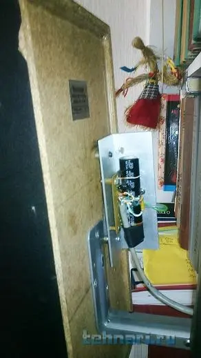

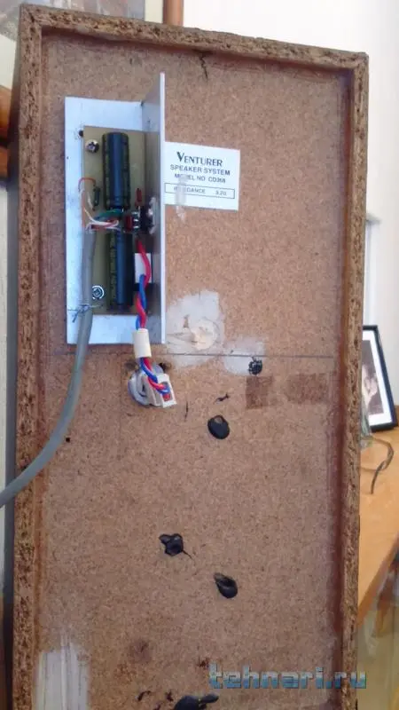

есть очень простой способ, не требующий особых усилий, дающий стабильный результат. На каждый унч и предварительный усилитель свой источник питания. Можно даже один трансформатор, но раздельные обмотки. Проверено, в моем случае 5 метров кабеля между фильтром и усилителем в колонке, впрочем уже писал об этом.

у меня и так 3 транса, 1транс-2 канала, 2-саб,3 вспомогательный
Валеран, такие решения делаются ещё на стадии проектирования, плюс при такой длине кабеля только балансное соединение.
ТС, можете сделать второй фильтр для другого канала, соединив последние резисторы вместе, взяв с них выход и заменить последний конденсатор на один общий для обоих каналов, 0,47 мкФ. Будет не хуже чем предыдущий активный.
ТС, можете сделать второй фильтр для другого канала, соединив последние резисторы вместе и взяв с них выход и заменить последний конденсатор на один общий для обоих каналов, 0,47 мкФ. Будет не хуже чем предыдущий активный.
Это в теории, а на практике все можно, если знать как, конструкция работающая. Еще раз, кабель витая пара(5 метров) по нему идет питание усилителя и сигнал. Шума, фона и прочей гадости нет. Холодильники и мобильники по барабану.
Делалось неоднократно и в более сложной ЭМ обстановке и на значительно большие расстояния. Все эти решения не от хорошего, впрочем речь не об этом, а о том как должно быть правильно сделано.
такое проще и быстрее купить, а если делать самому, то это как минимум должно быть нестандартно и оригинально. Но есть одно но, у меня это не профессия, так ...
