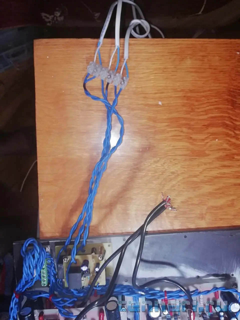

Топик стартеру, я уже говорил Вам, что Вы некорректно проводите свои эксперименты и вопрос про подключаемые колонки прозвучал неспроста.
Подключать нужно все! Именно из-за этого у Вас такие неоднозначные результаты, которые ставят Вас в тупик...
сегодня доделаю провода, подключу все три колонки
Посмотрите, имеют ли электрический контакт стойки крепления платы предварительного усилителя к корпусу усилителя с полигоном на плате. Если он есть, его нужно устранить, закрепив стойки на плате через изолирующие шайбы.
Стойки к полигону имеют контакт. Но корпус(пока только шасси) из оргстекла. Или это все равно имеет значение?
В общем для чистоты всех экспериментов:
1. подключил 2 колонки и саб, сигнальные провода входов усилителя замкнул между собой-гробовая тишина в 3 колонках
2. допаял пред(точнее провода), подключил все 3 колонки. сабовый канал подключил на выход под ФНЧ. В колонках еле заметный фон и небольшое шипение. В сабовом канале тишина
На ФНЧ провода также делать? и к общему сигнальному к преду экран соединять?
На сколько заметный? Если 10-15см от динамика, то, в принципе, терпимо. На стерео сигнал проходит обработку в преде(да и платы каналов раздельны, но от одного блока питания), может "шипеть". У саба питание отдельно, ФНЧ режет средне-высокочастотный сигнал- там и тишина...
подключил щас ФНЧ-фонит сильно сабовый канал(((

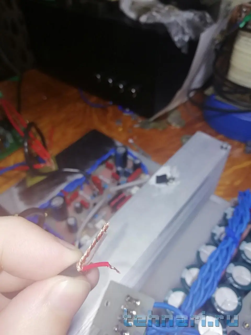

Соединение предварительного усилителя с каналами нужно произвести следующим образом: в кабеле с одной стороны соединить проводник в белой изоляции с экранирующей оплёткой кабеля и соединить с общим проводом на входе усилителя, красный провод сигнальный. Со стороны предварительного усилителя с общим проводом соединяете только белый провод! То же самое проделываете с другим каналом.
По ФНЧ попробуйте сделать как было озвучено в предыдущих постах.
ЗЫ. И почему Вы саб так подключили?

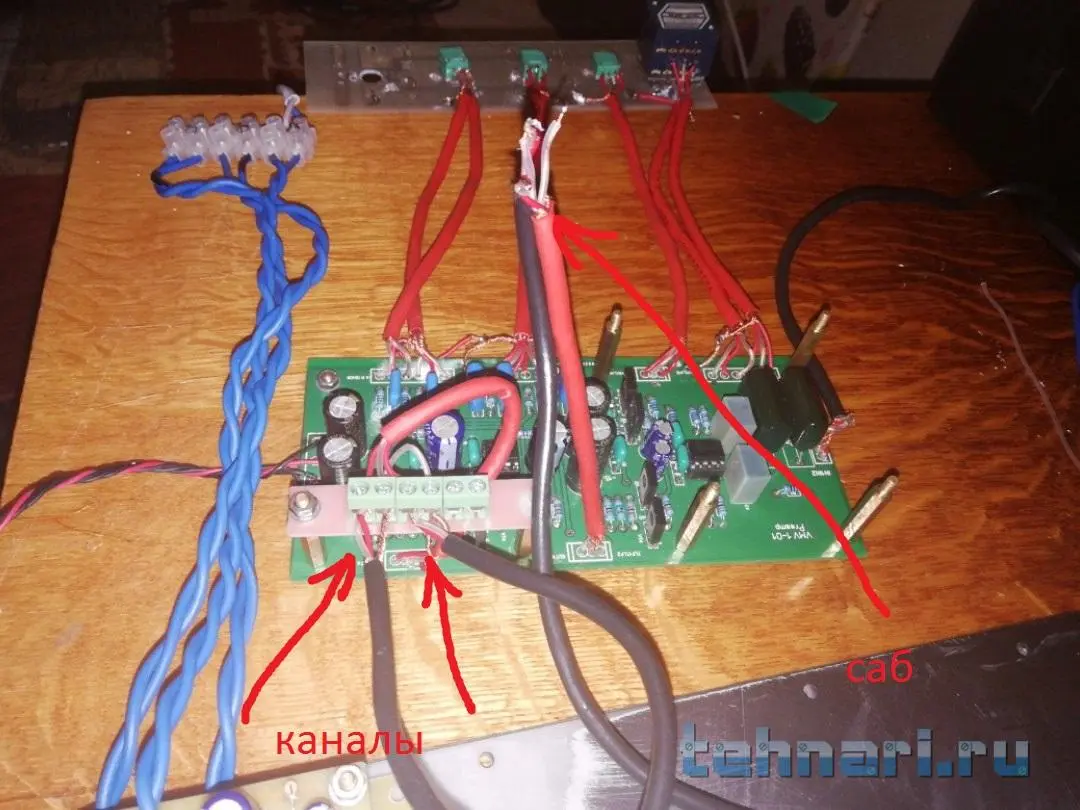

Как так? я просто саб подкинул к выходу преда чтоб проверить выход с преда на саб. Пробовал манипуляции с ФНЧ описанные выше не помогло-фонит саб
Пойдем методом исключения.Стерео, чуть шумит, но работает? Подай с телефона сигнал только на сабовый канал(через фильтр), напрямую, без преда. Шумит?
такое соединение проводов ничего не дало
подключил отдельно от преда ФНЧ- небольшой фон присутствует, но меньше чем через пред. на 2м от колонки слышно(((Проблема я так понимаю в ФНЧ
Так, где фон больше- у стерео, подключенного отдельно или у саба отдельно?
у саба отдельно. У стерео приемлемый фон,когда штекер вставлен в телефон. В общем стерео приемлемо. Вот что теперь делать с ФНЧ(((
А вот тут и копать (монтаж, схемотехнику, операционник), если платка с пятью деталями шумит больше, чем пред, который гораздо сложнее...

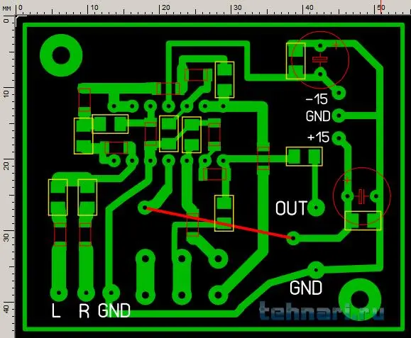

Вот вечно мне не везет с ФНЧ((( По вашему мнению какой ФНЧ лучше использовать? я использовал
http://www.tehnari.ru/f170/t94688/index3.html
    25.8 KB · Просмотры: 59
Сможете подключить сабовый усилитель к предварительному усилителю напрямую, минуя ФНЧ и посмотреть, что будет с фоном? Канальные усилители тоже должны быть включены.
подключил, тишина, фона нет
Можно для пробы сделать простейший пассивный ФНЧ второго порядка из двух последовательно включенных резисторов, 820 Ом и 3,6 кОм плюс после каждого из них конденсатор на общий провод - 1 мкФ и 0,22 мкФ. Если не понятно, нарисую.
это для каждого канала и ли пока взять один канал с преда?
