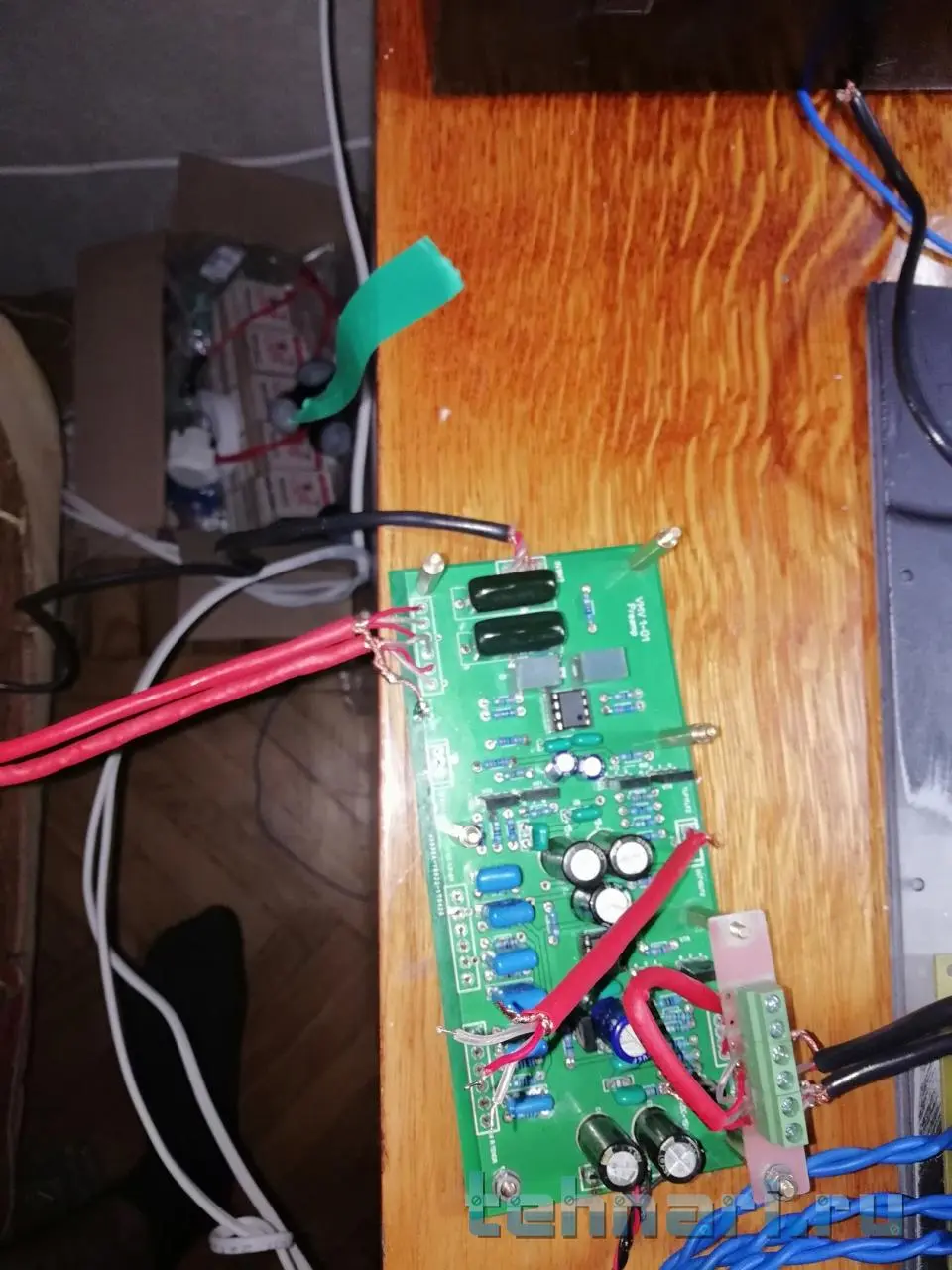

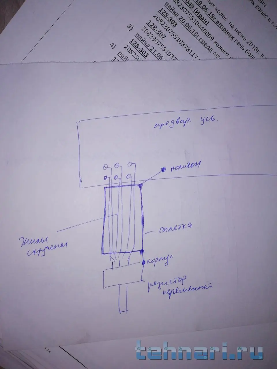

Вот так должно быть по феншую?
    39.2 KB · Просмотры: 233
Да, но при условии, что корпус переменного резистора не имеет контакта с корпусом усилителя, провода должны быть свиты от каждой секции по три разом и как можно короче.
По поводу длинны— получатся примерно10-15 см. Это много?
с работы приду,буду все переделывать
У тебя фонит по входу УНЧ или что?
У меня с начало фонило все, т.к. сделал земляную петлю по незнанию. Убрал её, каналы - была тишина, фонил только сабовый канал. Но простоял он ночь, фон снов появился. Сегодня приду с работы буду все переделывать, в частности провода удлиняющие переменные резисторы, так как посоветовал mr. Fix

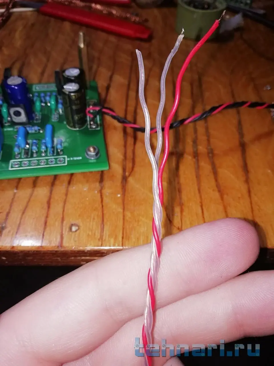

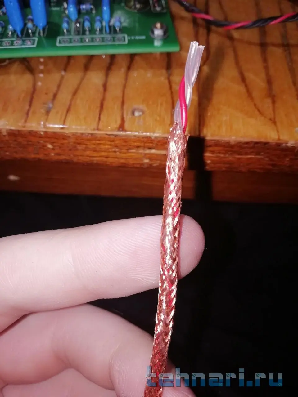

в общем пока продвижения такие: разобрал и снял пред с фнч. 3 канала усилителей с открытыми или закрытым входами-гробовая тишина. Щас переделываю провода на пред
сижу делаю провода для переменников

попробуй на время теста, кинуть 0 на корпус переменника....
Посмотрите, имеют ли электрический контакт стойки крепления платы предварительного усилителя к корпусу усилителя с полигоном на плате. Если он есть, его нужно устранить, закрепив стойки на плате через изолирующие шайбы.
немного всю тему не прочухал, если кратко введёте в курс дела, постараюсь помочь..
а так то по фоткам, экранированные провода внутри усилка применять не надо, это лишняя наводка, разъёмы на последней фотке в 213 посте, ах.. так нельзя делать..
если плата уже готова, косички в проводах отменяйте, только по учебнику, строго рядом.. корпус усилка, что и как на массе?

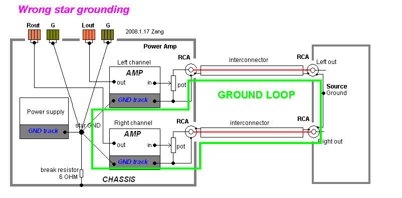

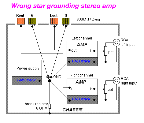

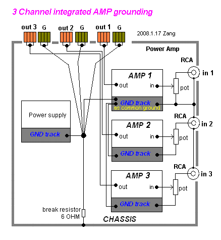

Прошу прощения если это офтоп, вот на веге нашёл, но картинки с diyaudio
    9.7 KB · Просмотры: 252
    13.6 KB · Просмотры: 167
    12.1 KB · Просмотры: 135
    12 KB · Просмотры: 125
Спасибо.
Это типовые обобщённые картинки, не раскрывающие конкретного конструктива, всё как всегда кроется в мелочах. В частности у топик стартера немного иной частный случай, но первые два рисунка ему будут полезны для организации "Мекки" в усилителях левого и правого каналов.
