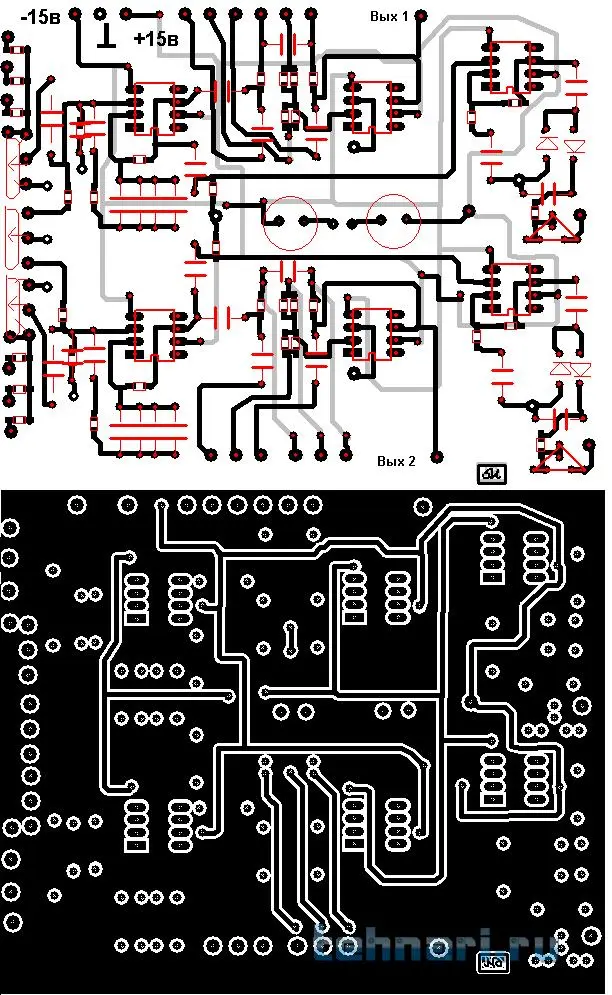

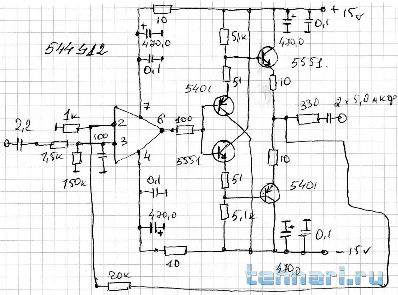

хочу обратится к вам за советом. если у кого будет время свободное, проверьте схему, рабочая или нет. переделывал с 547 на 544уд2 . обратную связь тоже вставлял с других схем. печатка во вложении. пожалуста.
    101.1 KB · Просмотры: 549

Возьмите пред Натали и поставьте в него 544уд2. На Паяльнике ПП на любой вкус есть.
1 и 8 это мы знаем))) интересовала обвязка на 2 и 3 ноге. годная или нет..
пп смастрячил буду паять и пробовать..
Годная для чего? Зачем такой большой коэффициент усиления? И почему именно такие номиналы обвязки? При таком коэффициент усиления внутреннюю коррекцию ОУ нужно по другому использовать.

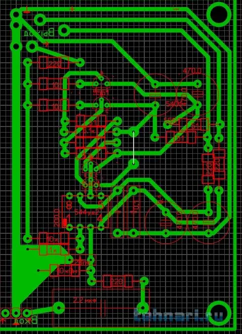

Сергей НСО, я немного подкорректировал Вашу печатную плату. Направление дальнейших действий, думаю, будет ясно из рисунка.

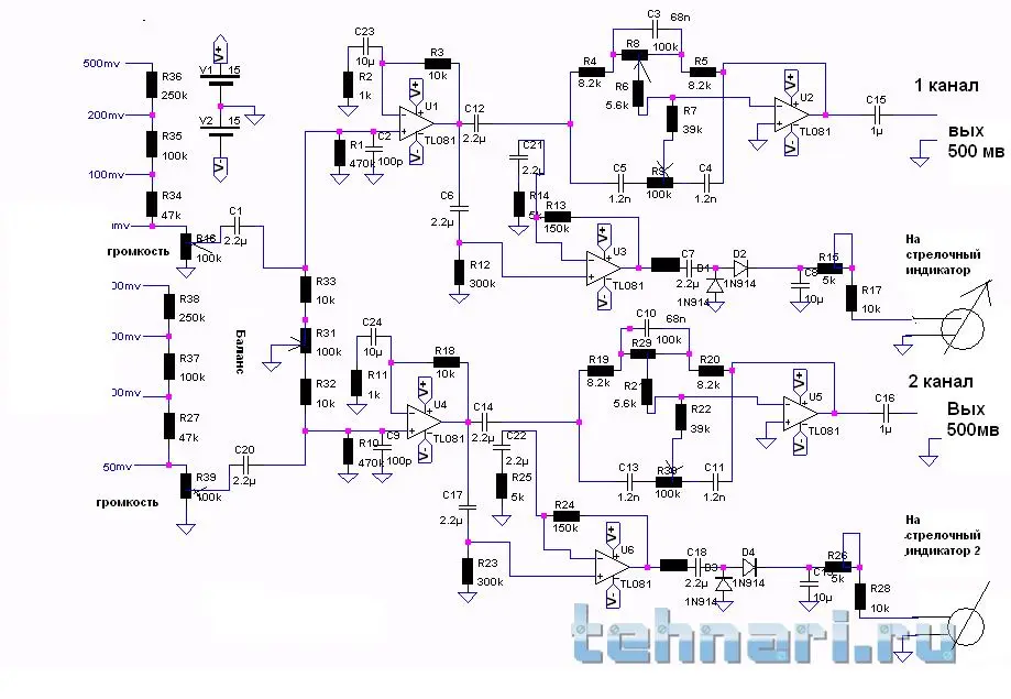

Вполне годная, только я бы сразу делал и и индикатор и регулятор тембра. Вот, я буду джелать такую схему. Схема на панельках, то на операционники не обращайте внимание, будут стоять в звуковом канале другие, на индикатор можно и TL081
    83.8 KB · Просмотры: 256
    46.5 KB · Просмотры: 433
Конденсатор меж баз вторых транзисторов ставить надо.В оригинале стоит !
Я считаю, что схем с транзисторами не устойчива, тут нужно пройти еще 2 каскада усиления под общей ООС , т.е. будут задержки сигнала, что приведет к динамическим искажениям, и возможно и к возбуждению. Тут вполне и операционник справится, это же предварительный, который будет работать на высокоомную нагрузку. Я с лишними каскадами избегаю делать.
Вот так .Можно
Если что,то это Титце и Шенк
Дерба слишком много разделительных конденсаторов переходных в схеме с двухполярным питание плохо характеризует её разработчика.
