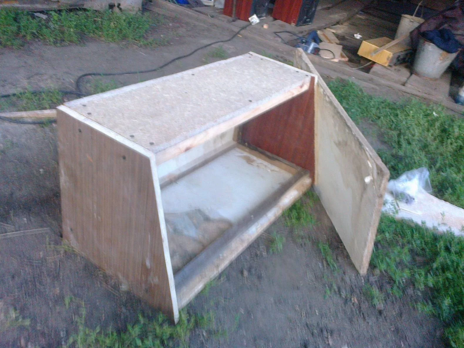

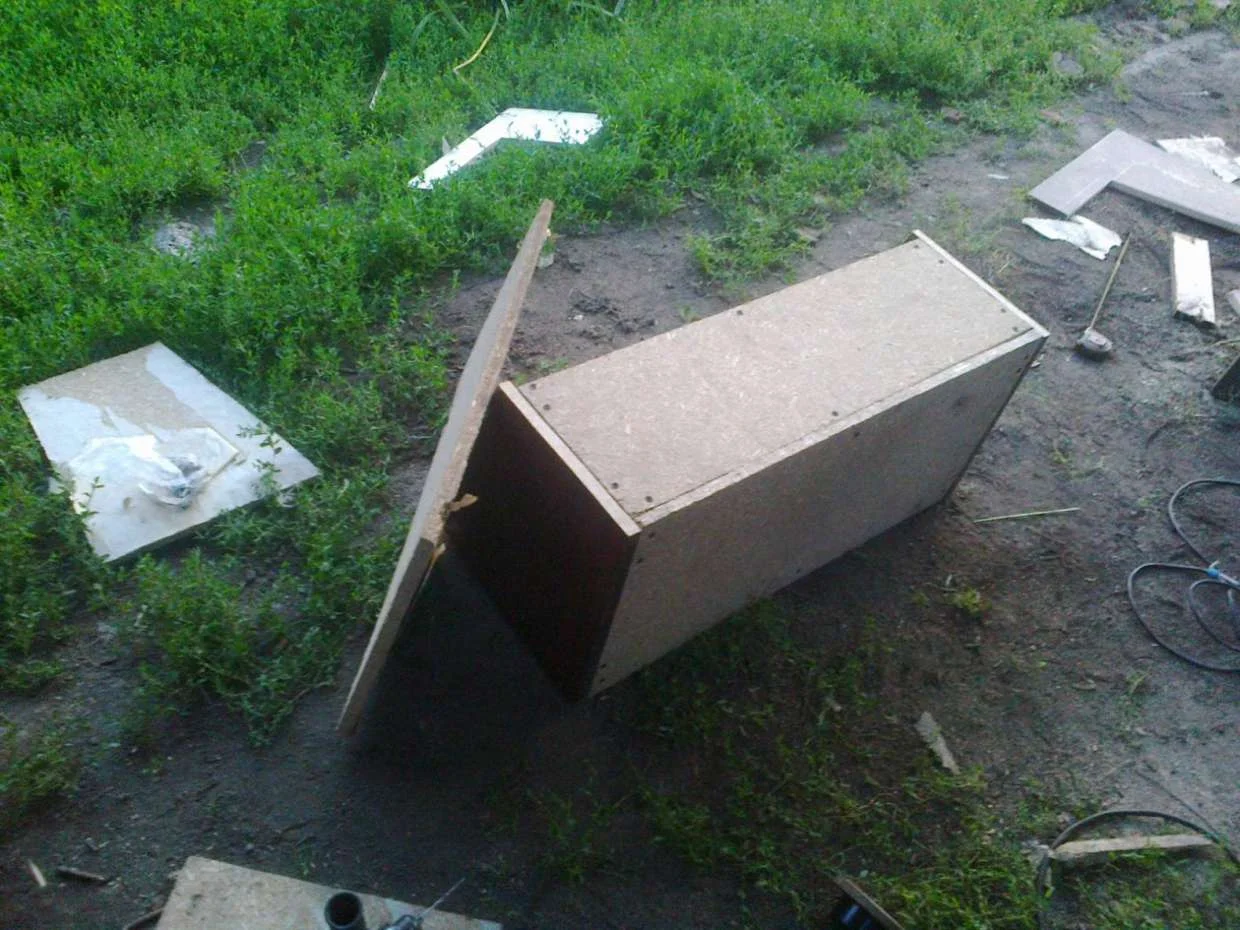

Ай-ай-ай, неправильно напилил боковые стенки, чертеж не так понял((( Они должны снаружи быть, а у меня внутри получаются... Материала больше нет, что делать? Если во внутрь поставить, то объем на 3 литра меньше получится...

Однако, понадобились длинные (сантиметров 10) саморезы... И не купил сегодня трубу для ФИ, но её можно у друга спросить)

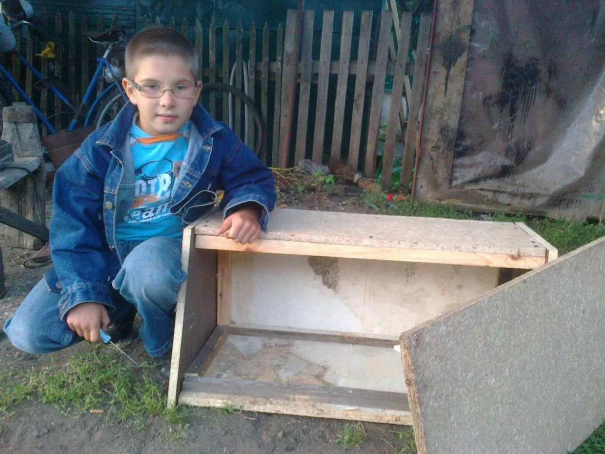

В особо трудные моменты, когда надо было что-нибудь поддержать, мне помогал Мишка, ему скоро 9 лет)

Дааа...герметика у тебя много уйдет :)) Снаружи шпаклевкой щели замазать можно будет.
Вот тут еще бы саморезы не помешали :)
Дааа...герметика у тебя много уйдет Снаружи шпаклевкой щели замазать можно будет
Найдем чем замазать :))
Да-да, там они будут потом, после окончательной сборки) Это я пока так, чтобы если что, разобрать быстро можно было :)
на фото с Михаилом, короб саба напомнил детство, а именно - форма очень схожа с хлебницами (может кто помнит, были такие белые металлические) :D

Ахаха точно, дома давным давно такая хлебница была - только из дерева :D

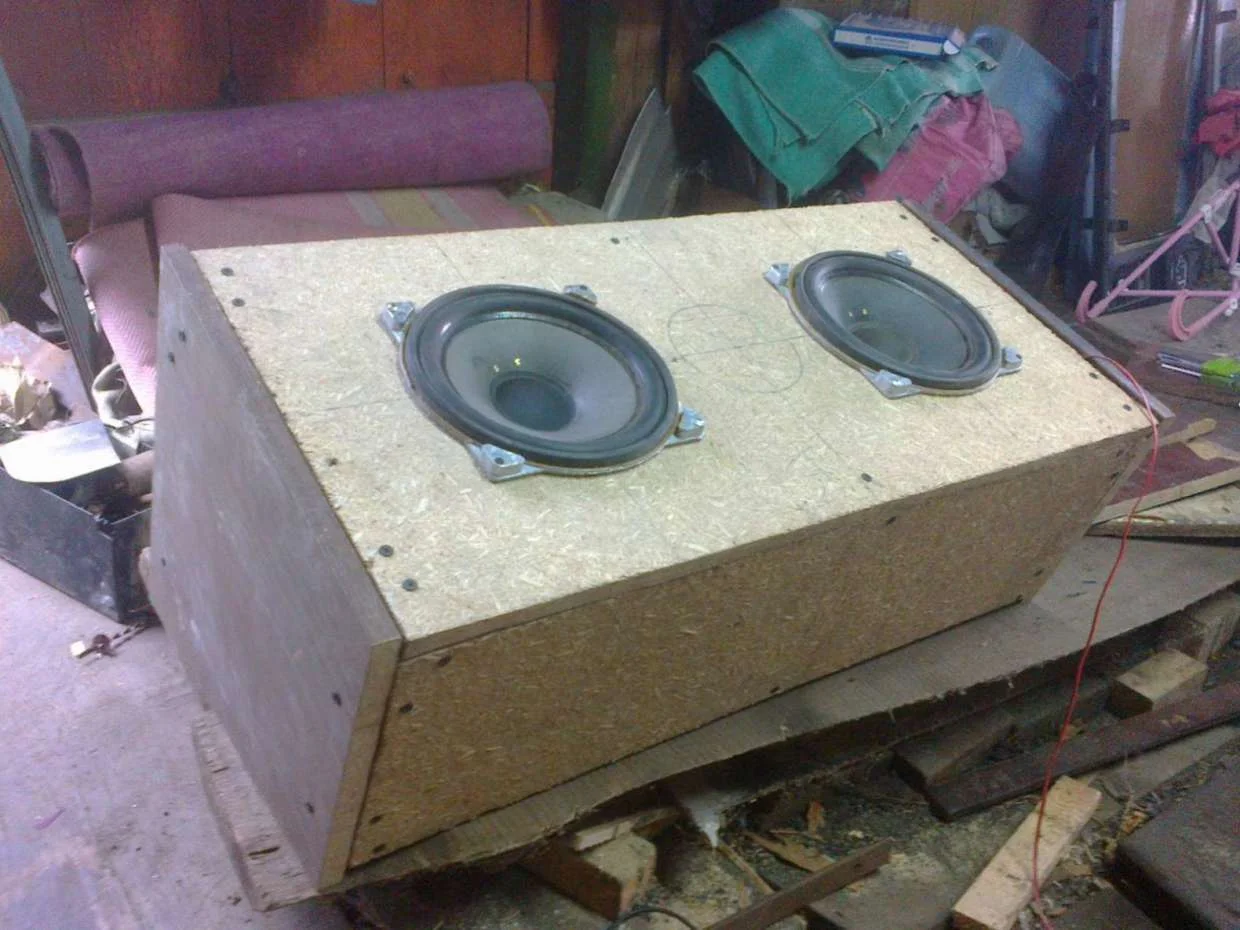

Выпилил отверстия под динамики (8 дюймов), под трубу не успел, пошел дождик, а я на улице работаю... Занес в гараж, решил включить. Не ожидал такого звука... Конечно, до киловаттного саба друга не дотягивает, и немало. Но басит конкретно) На слух поют примерно на 50 герцах... Думаю, что с трубой частота снизится хотя б до 40)
Кто что посоветует/успокоит?

1\ ФИ как я понял ты не установил? при его установке басс станет ниже
2\Щели все промазал? Наверное все везде свистит?
3\Внутри нужен звукопоглотитель .
Проделай все это, и звук в раза 2 лучше будет :D
1) Нет, ФИ не успел, дождь помешал...
2) Ничего не мазал :D Свистеть нечему, весь воздух выходит через заднюю стенку, я её не прикрутил :D
3) Будет! Утеплитель (стекловата) :D
Спасибо, дали надежду на лучший звук)))
портом можно и до 30 сбить у меня экспериментальный (в тоннеле) поёт как раз портами (да да! именно портами )
Что за порт?
ФИ что ж еще :D

следующая тема будет - ремонт 35ГДН... :) стекловата имеет свойство "сыпаться" а учитывая что "волос" у нее тончайший, насосутся 35ки этой гадостью вдоволь... :D
Не, это я понял. Я думал, что прямоугольного сечения)
следующая тема будет - ремонт 35ГДН... стекловата имеет свойство "сыпаться" а учитывая что "волос" у нее тончайший, насосутся 35ки этой гадостью вдоволь...
Ок, понял, спасибо. Буду другой материал искать. Темы такой не будет :D
