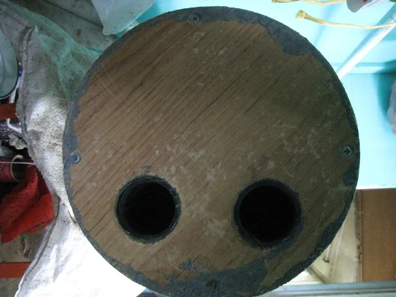

Не, классические трубы. :D

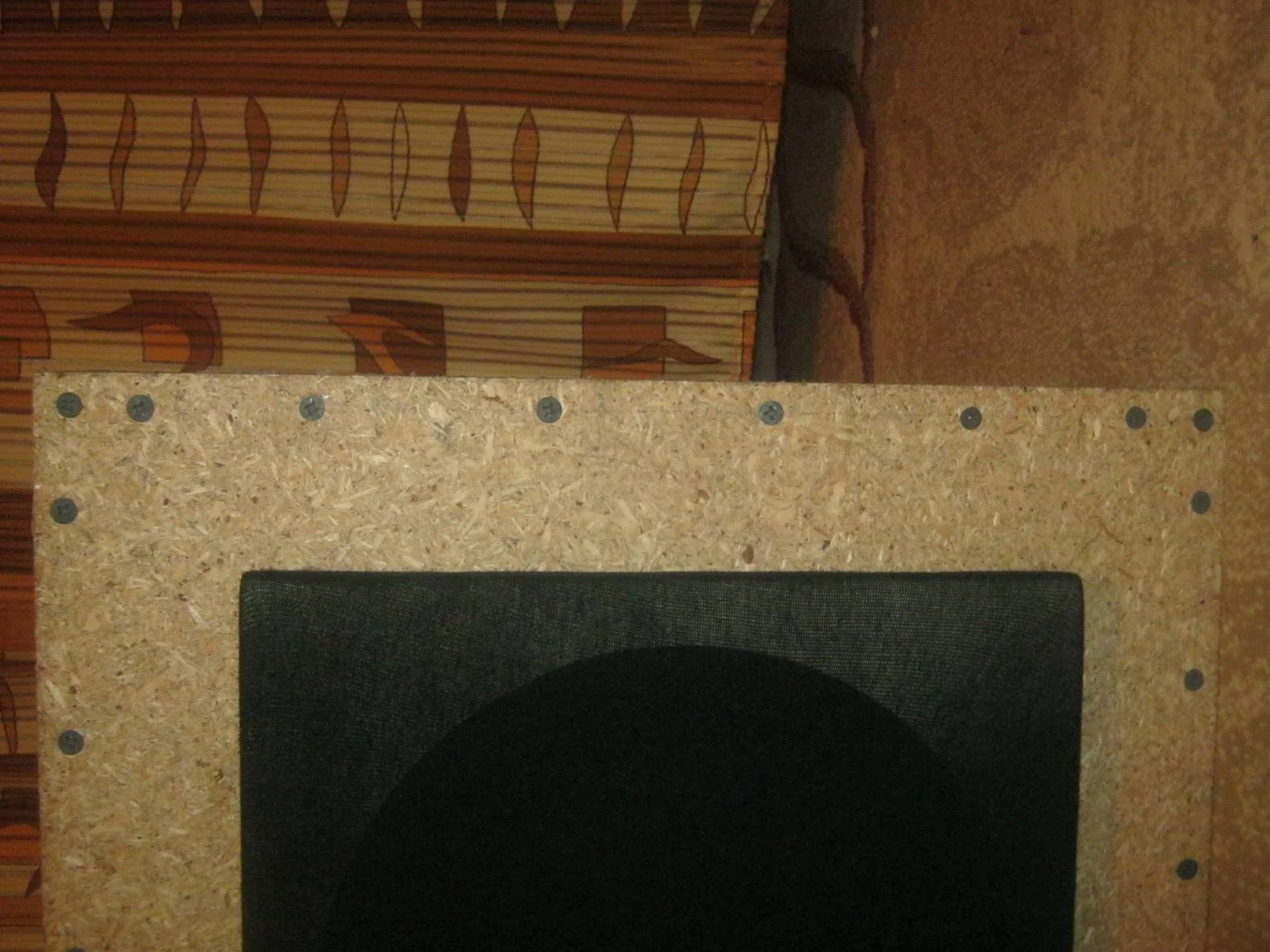

Собрал короб полностью, прорезал отверстие для трубы, динамики вкрутил, но не подключал) Выровнял все стыки. Буду ждать трубу)
На пятачок поросёнка похоже :D
Отрезал трубу 17 сантиметров, воткнул, включил и ужаснулся... Из-за отверстия ФИ к басу прибавился дребезг! Трубу вытащил - баса стало поменьше, но дребезг остался. Как я понимаю, это стенки вибрируют? Имеет ли смысл посередине передней стенки пустить брусок сверху вниз для жесткости? Или проблема в другом?
чем жестче корпус-тем лучше
Проблема в том что у тебя очень мало саморезов в корпусе - вот и дребезг корпуса, и герметизации наверное нету...как говорилось корпус должен быть монолитным.
Вообщем вкручивай еще саморезы, смотри сколько саморезов у меня в коробе у 75-ки, + еще распорки стоят крест накрест, все щели промазаны герметиком а ДСП засажен на жидкие гвозди+саморезы.
Ок, буду герметизировать и укреплять корпус. Если не поможет, то придется колпачки на динамики делать из банок, говорят, помогает...
так ты сначала выясни что у тебя хрюкает, головки или короб, впрочем короб всё равно нужно промазывать хорошенько все стыки и саморезов не жалеть, а то, с виду он у тебя жиденький
Скорее всего короб, т.к. головки при первом пробном включении не хрюкали (только одна щелкала, колпачок, наверное...), к тому же дребезжит на любой громкости, даже когда динамики еле-еле ходят... Сегодня отец поехал в Токарёвку, заказал ему саморезов подлиннее (не короче 51 мм), буду прошивать) А герметик любой можно? А то у меня для водопровода есть, белый автомобильный и прозрачный термостойкий. Можно их все использовать? :))
Да любой герметик за 100 рублей, можно.

Дребезг нашёл, исходил от задней стенки, она большая. Походу придется распорки ставить...
